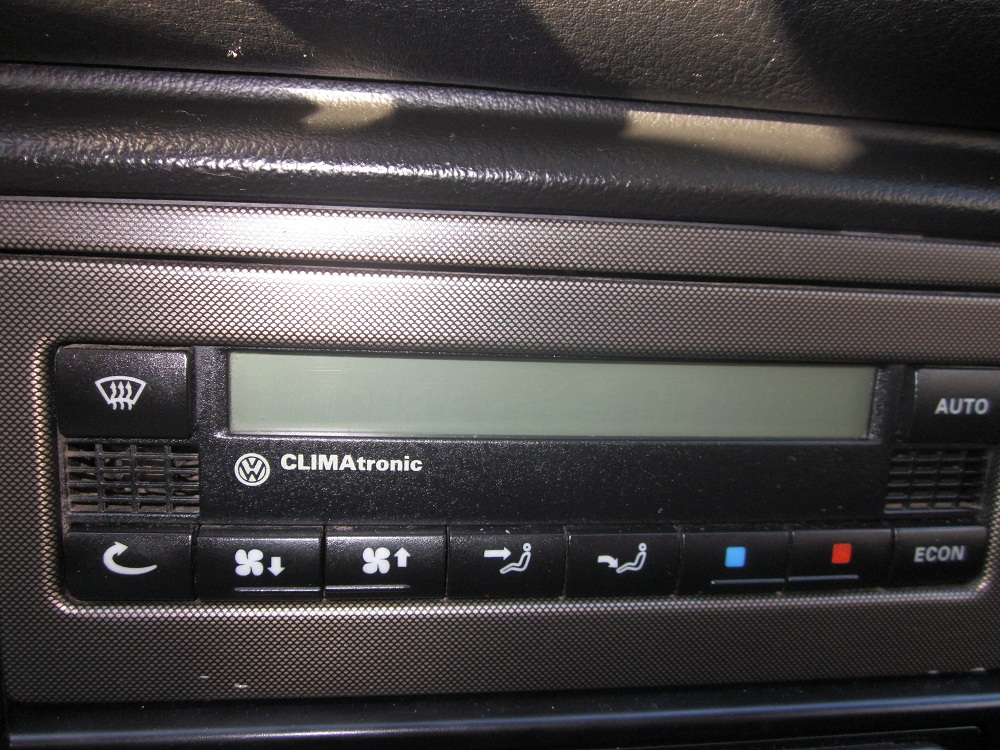

Колеги от скоро съм собственик на пасат б5 и установих проблем с климатроника. Когато двигателя работи на място климатроника духа хладно , а автомобила си е загрял на работната температура, когато подам газ на 2000 оборота и малко по малко започва да стопля. Някой би ли ме посъветвал какво трябва да направя ?

Има емблемата на фолксваген на климатроника, ако може някой да ми даде координати на сервиз във Варна където могат да ми помогнат ще съм ви много благодарен !?

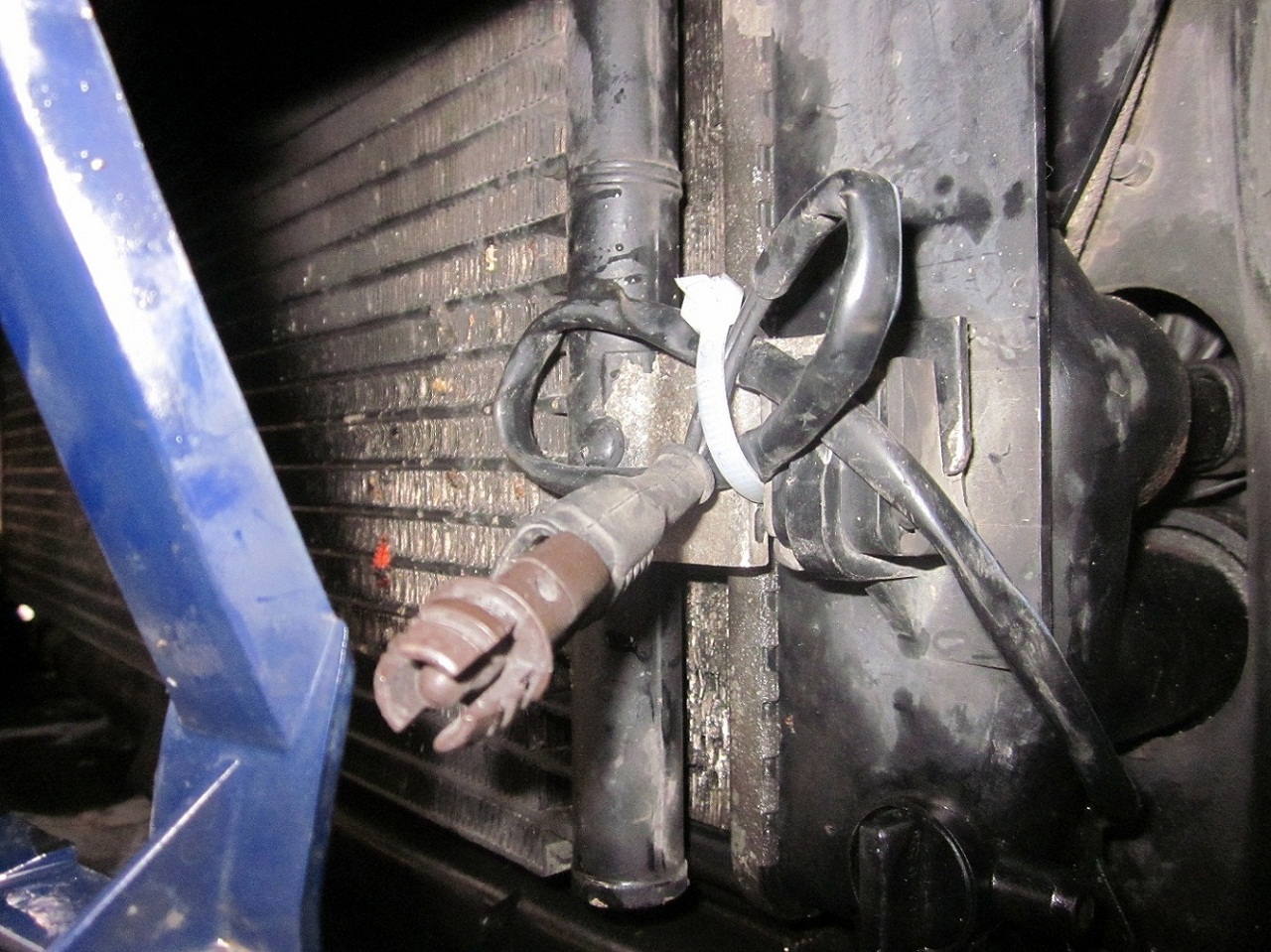

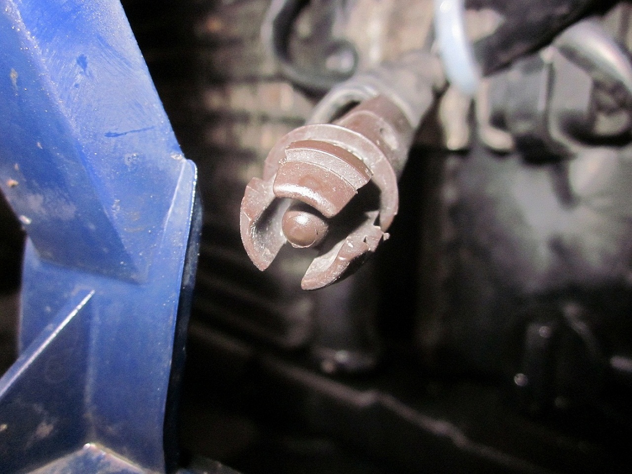

Колеги това ли е датчика който се намира в предната броня ? Ако е той бихте ли ми обяснили на кратко как се сменя, че не виждам да е на някакъв куплунг или букса ! Та въпросния датчик ми показва грешка която неможе да се изтрие при диагностиката и също така отчита -51 градуса

Под сивото гумено маншонче трябва да е буксата!Ако можеш изключи датчика и го измери,за да разберем кое е повредено:датчика или инсталацията към него.За да ти дава токлова ниска темп. може и проводниците към датчика да са прекъснати по трасето!

Под маншончето кабелите влизат директно в датчика

Проследи до където можеш за букса.Ако не се намери,отрежи проводниците (с достатъчен аванс за възстановяване,например на една педя след датчика) и измери датчика с Ом-метър!
