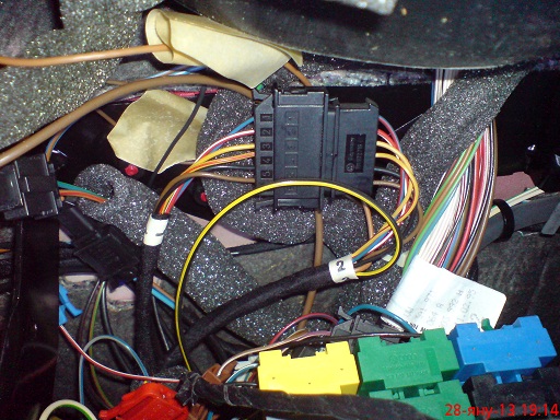

Проследявайки кабелите достигнах до тази букса. Странното е , че според мен кабелите са объркани.
чер/син отива не срещу чер/син , а черния не отива срещу чер/жълт. Възможно ли е от фабриката да са го объркали и този модул за автопилот никога да не е работил на тази кола? Като гледам схемата трябва да разменя местата на чер/син с черен. Вие какво мислите?

Утре ако ми остане време ще погледна мойте кабели.Само кажи къде се намира въпросната букса.

Re: Б4 круиз контрол
Ето я моята букса,но аз съм с ръчни скорости и имам повече кабели,но всеки си отговаря на цвета от другия край.

Ако наредиш кабелите по цветове,би трябвало да тръгне!

Благодаря на ivchoto за снимката и за останалите отговори. Реших преди да разменя двата несъответстващи кабела да замеря захранването при запален двигател. Няма захранване. Чер/ жълтия кабел преминава в чер/зелен.
Тръгнах да проследявам чер/зеления. Отива сякаш в моторния отсек. Гледам за същата разцветка и намирам един даже и предпазителя е 5А. Връзка обаче няма с въпросния кабел.
После намирам схемата на този модул - за вентилаторите. А предпазителя се оказва , че е за допълнителната помпичка на охл.течност.
По първата схема дават че отива след предпазителя в модула на трансмисията.
Проверявам първо схемата - този кабел немеца решил да не го ползва вече.(61-во краче)
Загадката остава - къде е този тайствен предпазител и откъде взема захранване.
