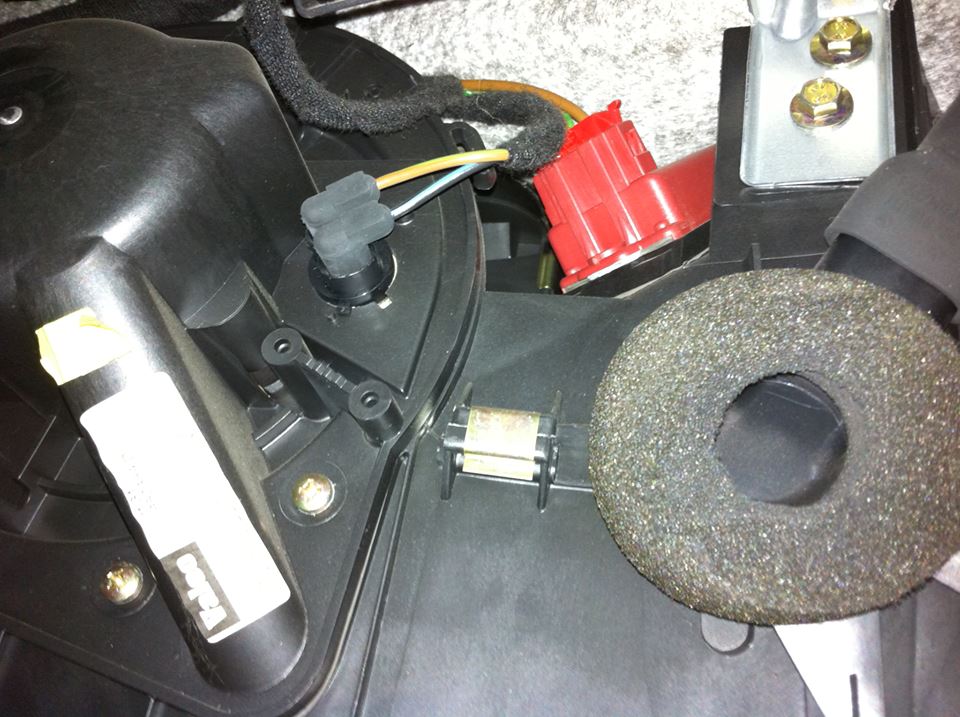

значи не съм натоварил веригата защото свалих голямата от плафона а тя е 10w иначе модела на вентилатора е този:

Този е обикновения.Това червеното на снимката е управлението му ;) Вентилатора е обикновен. Провери с една по-яка крушка (вземи си от стоп-а ако нямаш резервна) и виж дали работи.Ако всичко е ок та и си свети -> вентилатора е заминал. Обикновено им свършват колекторите и не е рентабилно да се ремонтира (четките са по-твърди от колектора и изжяда колектора,доста преди да свършат четките).Случва се и роторите да им прекъсват (тогава като спре в някакво положение,няма тръгване после,докато не го бутнеш).

пробвах номера с крушката и се регулира нормално :biggrin
пробвах при запален двигател да завърта вентилатора и тръгна :11 няма сила да духа силно както трябва, но на мен ми стига на първо време :11 :bowdown :11
