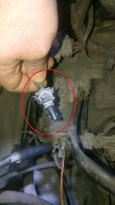

Здравейте,
Днес открих това нещо (на снимката) да виси околко стартера, обаче си нямам идея от къде е и за какво е. Моля, помогнете!

Колко кабела излизат от буксата/под палеца ти/?

slaveiko67 написа:Колко кабела излизат от буксата/под палеца ти/?
Един - син на цвят.
Мисля си дали не е за включване на задните светлини, т.е. светлините за задна скорост.
Интересното е обаче, че моите и в момента работят ?!?!

Това не е за светлините на задната предавка.
Датчика за задната е този отдясно на снимката, включената букса в един черен цилиндричен капак, от другата страна на дебелия кабел към стартера.

ABSOLUT написа:Това не е за светлините на задната предавка.
Това тогава за какво ли ще е :gruebel

Колега погледнах на моя кошник, и това е връзка за два кабела ,просто ти е изпаднал кабела от единия край

Ако е така, да не е откачен онзи синия еденичен висящ кабел на снимката вляво, долу под стартера?

Кабелът е за възбуждането на генератора. Оправи го, за да не останеш на път от изтощен акумулатор.
Гарантирано сега лампата за акумулатора на таблото не светва при подаване на контакт.

:th_up
И седи закачен на пластмасовата скоба върху стартера

Можеш ли да пратиш снимка да видя къде точно стои закачен

Ето

То на самата снимка на автора се вижда другия кабел,с гумената тапичка за щипката.Верно ли не го видя?
