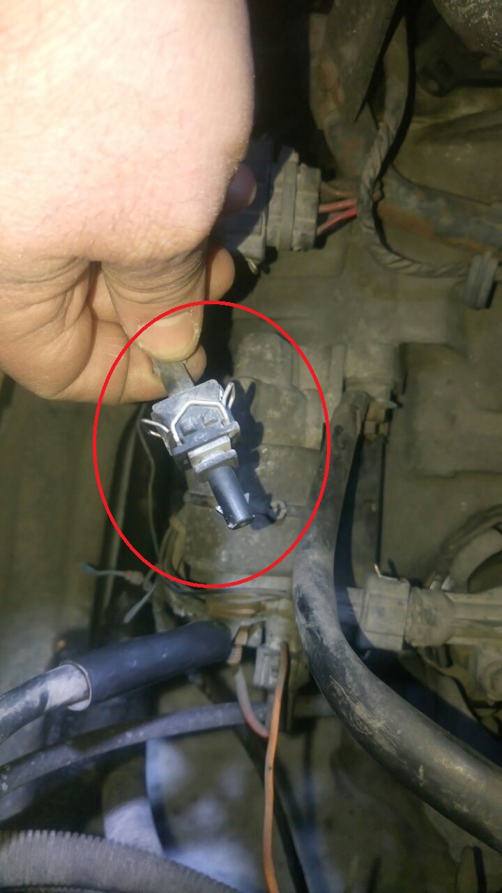

Здравейте,
Днес открих това нещо (на снимката) да виси околко стартера, обаче си нямам идея от къде е и за какво е. Моля, помогнете!

Колко кабела излизат от буксата/под палеца ти/?

slaveiko67 написа:Колко кабела излизат от буксата/под палеца ти/?
Един - син на цвят.
Мисля си дали не е за включване на задните светлини, т.е. светлините за задна скорост.
Интересното е обаче, че моите и в момента работят ?!?!

Това не е за светлините на задната предавка.
Датчика за задната е този отдясно на снимката, включената букса в един черен цилиндричен капак, от другата страна на дебелия кабел към стартера.

ABSOLUT написа:Това не е за светлините на задната предавка.
Това тогава за какво ли ще е :gruebel

Мнениеот Tsankovski » Пет 03 фев 2017 13:12
Колега погледнах на моя кошник, и това е връзка за два кабела ,просто ти е изпаднал кабела от единия край

Мнениеот ABSOLUT » Пет 03 фев 2017 13:19
Ако е така, да не е откачен онзи синия еденичен висящ кабел на снимката вляво, долу под стартера?

Мнениеот ginevs » Пет 03 фев 2017 19:14
Утре ако се стопли в София, ще се разровя да видя от къде е :)

Мнениеот anrus » Пет 03 фев 2017 19:15
Кабелът е за възбуждането на генератора. Оправи го, за да не останеш на път от изтощен акумулатор.
Гарантирано сега лампата за акумулатора на таблото не светва при подаване на контакт.

Мнениеот К.Одаджийски » Пет 03 фев 2017 21:11
:th_up
И седи закачен на пластмасовата скоба върху стартера

Мнениеот ginevs » Пет 03 фев 2017 22:00
Можеш ли да пратиш снимка да видя къде точно стои закачен

Мнениеот К.Одаджийски » Пет 03 фев 2017 22:54
Ето

Мнениеот Iezekil » Съб 04 фев 2017 11:55
То на самата снимка на автора се вижда другия кабел,с гумената тапичка за щипката.Верно ли не го видя?

Мнениеот ginevs » Съб 04 фев 2017 23:57
Iezekil написа:То на самата снимка на автора се вижда другия кабел,с гумената тапичка за щипката.Верно ли не го видя?
Видях го, ама в последствие :)
