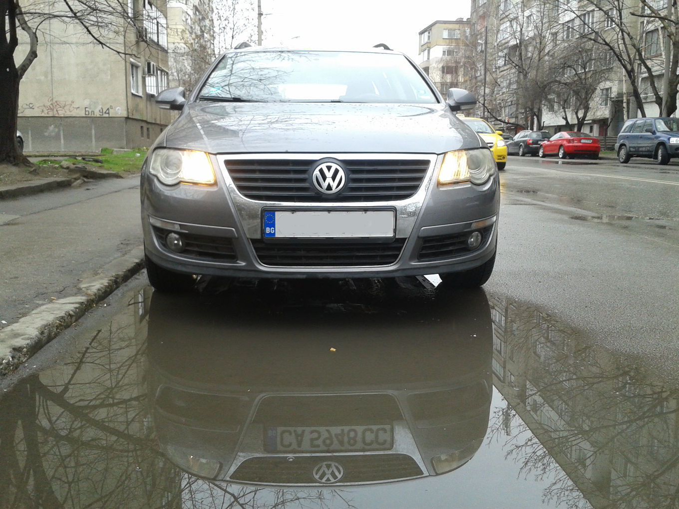

Колеги, вече писах в други теми за този проблем (за което се извинявам). Имам нужда от съвет как да постъпя.
Проблемът: слаби фарове на късите светлини, слаба и разсеяна светлина. Накратко - абсолютна ди@рия на тъмно и то след смяна на крушките. За съжаление не отделих достатъчно време да експериментирам и прочета и прибързах, като си мислех, че по-хубави крушки ще решат проблема.
Какво научих за проблема: предимно в руски форуми успях да намеря достатъчно информация и да сравня снимки на проблемни фарове с моите. Факторите за отслабването на светлината са няколко: изгаряне на покритието на рефлектора, помътняване и зацапване на лупата и надраскана (матова) пластмаса на самия фар. Обърнах внимание и как изглеждат здравите фарове с лупи - напълно прозрачни, а не тъмни и мътни като моите.
Причина за скапването: когато купих колата, фаровете светеха добре. Смених крушките профилактично с малко по-хубави, за да не ми горят по път с OSRAM CoolBlue 55W. Тъй като карам колата повече през деня и ползвам късите за дневни, най-вероятно това е изгорило покритието на рефлектора. През лятото температурите са и без това високи през деня и при наличието на това слабо място резултата е налице.
Как да реша проблема?
Тук имам няколко варианта, над които се чудя. Ясно е, че за качествено решение ще се дават пари, не търся решение тип "закърпване" за кратък период.
1. Пълно рециклиране на фаровете - почистване и полиране на всички части, ново покритие на рефлекторите, защитно фолио против надраскване на фара.
2. Частично рециклиране на фаровете + смяна на проблемния компонент с цял нов такъв. Рециклирането ще обхване почистване и полиране на пластмасата на фара и защитаване с фолио. Тъй като фаровете са Hella, успях да намеря компонента с лупата като резервна част (Hella 1BL 008 193-001) и според написаното тук би трябвало да може да се смени оригиналното с това. Тук въпроса ми е - прави ли са руснаците? Тези модули ги има в ибей, но там не можах да намеря написано, че стават и за Пасат 3С.
3. Нови фарове (афтърмаркет).
Коментар относно трите варианта:
Номер 1 ще бъде най-евтин, но ме притесняват следните неща: а)технологично време за рециклирането минимум 2 дни и то при наличие на готови рефлектори, иначе доста повече. Изключително неудобно за мен, колата се ползва всеки ден; б) да кажем, че качеството е близо до оригиналното, ако използвам пак късите за дневни ще ги сполети същото след 2-3 години; в) трябва да сменям крушки често, което не ми харесва. Обикновено се случва на път през зимата
Номер 2 ще бъде малко по-скъп от номер 1 и ще намали технологичното време до нещо по-разумно като 1-2 дни макс. Остават проблема от номер 1 - рано или късно ще се прецакат пак + смяната на крушките.
Номер 3 засега ми е фаворита, макар да крие някои рискове. Намерих фарове с дневни светлини на поносима цена. Този вариант за мен е много удобен, защото просто махам бронята и сменям фаровете. Работа за 2-3 часа примерно без да бързам. Колата няма да стои изтърбушена на улицата или да търся гараж, докато станат фаровете. Решавам проблема с дневните светлини - във фара си има такива и така няма да ми гори късата, защото ще се ползва само на тъмно (което е сравнително малко като време спрямо дневното каране). Какво ме притеснява в този вариант - няма как да видя такъв фар в действие и е малко стрелба на сляпо. Затова ако някой има опит с такива афтърмаркет фарове, нека сподели. Ето какво съм харесал:
Този прилича най-много на оригиналните фарове, с H7 крушки е и повече хора са го купили.

Благодаря :th_up Значи +1 за целия фар. Успях да намеря едно клипче с подобни фарове
Изглеждат много добре на колата и ме изкушават да действам :gruebel

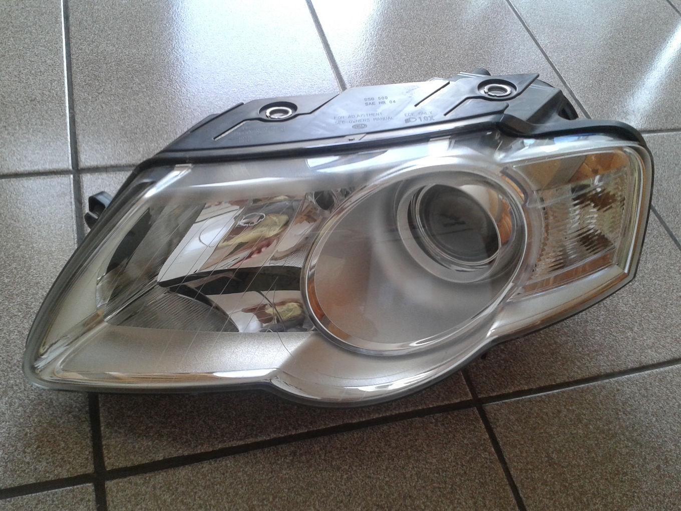

Развитие по темата. И 3-те варианта, които си бях намислил, май ще отпаднат. Успях да си намеря чисто нов ляв оригинален фар Hella на много добра цена :a040 Ще взема и десен оригинален и ще сложа DRL модул на дългите. Реших, че няма да мисля за заядливите ченгета. Искам да имам фарове, когато ми потрябват :twisted

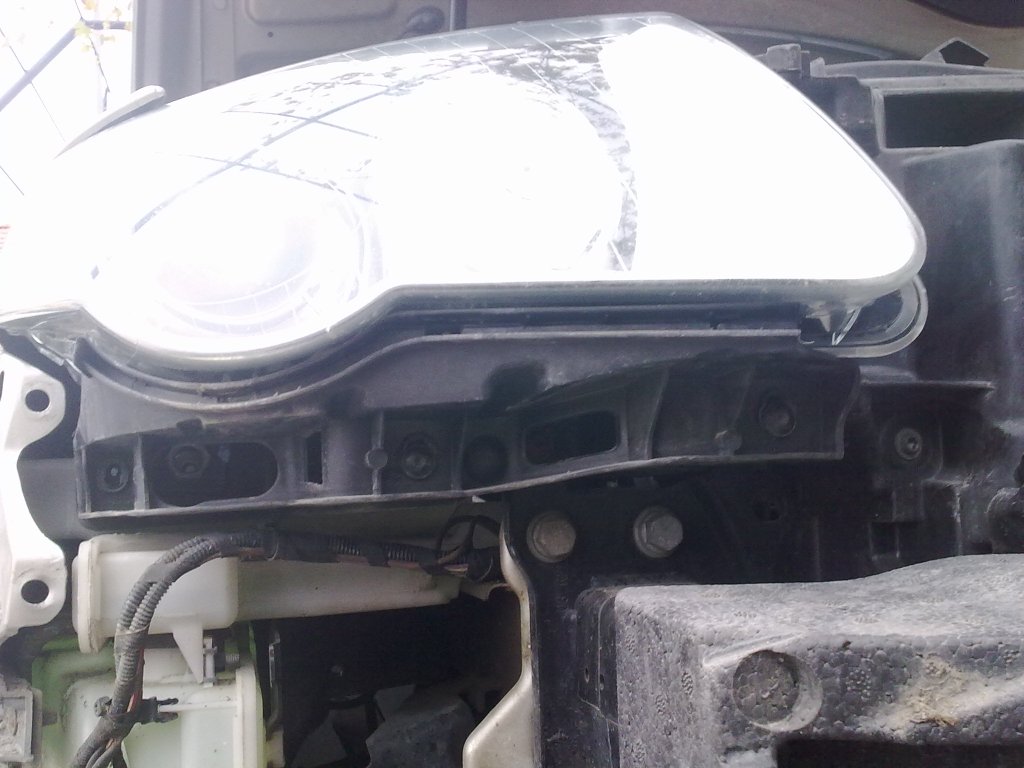

Сам ще сменям фаровете. Инструменти имам, мисля да пробвам без канал да смъкна бронята. Проблемното място се очертава отдолу на захващането с кората. Намерил съм чертежи и инструкция за демонтаж на бронята (руски). Много ще съм ти благодарен, ако споделиш как става тук :smile Ще бъде полезно на всички, на които се наложи подобна манипулация.
П.П. Руснаците пишат, че трябват 2-ма човека за сваляне на бронята (а руснаците рядко грешат за тези неща). Това ме навежда на мисълта, че сам човек наистина може да се озори. Интересно, на Голфа бронята я свалям и качвам много лесно сам... Каква ли ще излезе тази :gruebel

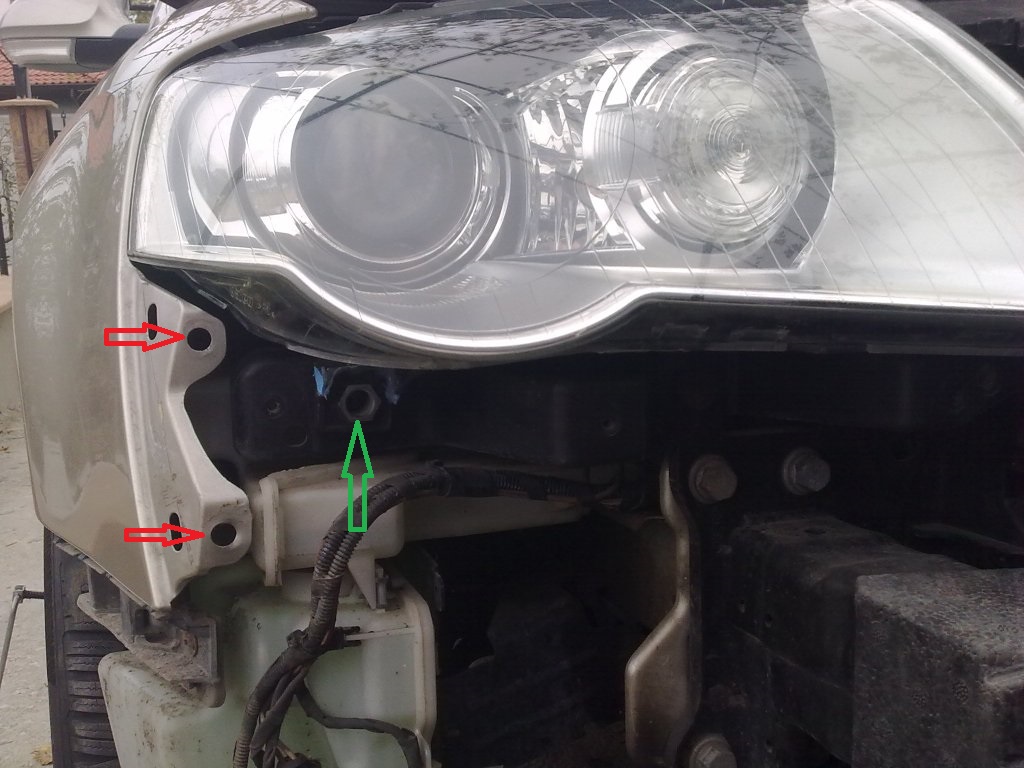

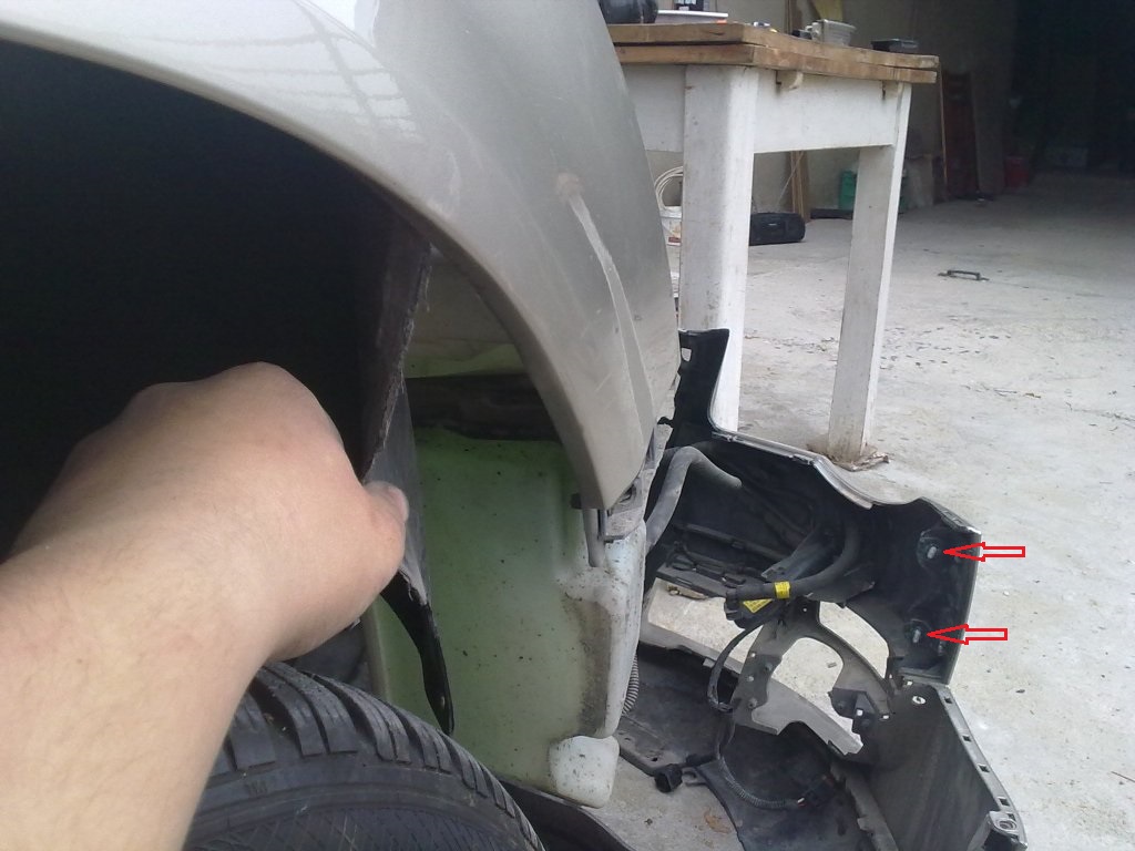

Когато свалях моята броня, се сетих да направя няколко снимки, но за жалост не са много.

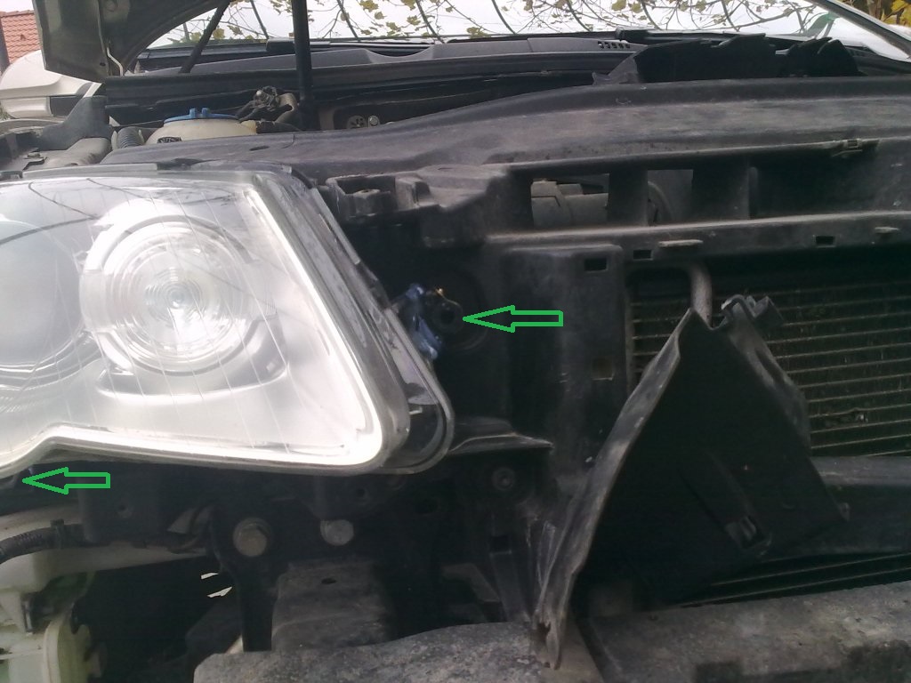

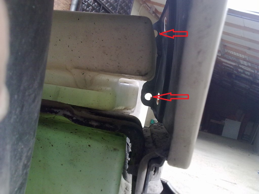

Свалянето на фаровете започва със сваляне на декоративната решетка ( за нея няма нищо за обяснение, всичко се вижда като вдигнеш капака). Следва сваляне на подкалниците.
От там се виждат две шпилки (червените стрелки)-
гайка 10 (за процедурата е необходимо да вдигнете колата от двете страни), лесно се свалят с удължен камък. Не помня дали имаше още нещо, което да държи бронята. Кората под двигателя е хваната също към бронята с 6-10 винта и пада голямо гъзурчене :mhihi ако не е повдигната колата за да се свалят. Когато се демонтира бронята, трябва да се свали панела под фара.
Когато го свалите, ще видите двете уши (зелените стрелки), с който се захваща фара.
В моя случай бяха счупени и можеби се вижда, че съм ги преправял (изграждал). Мисля, че от тях може да се настрои донякъде фара, но както казах при мен бяха счупени и не мога да кажа дали е така. След това следва процедурата наобратно.
Снимките съм ги правил при вече демонтирана броня и свален фар. Дано да съм бил полезен.
