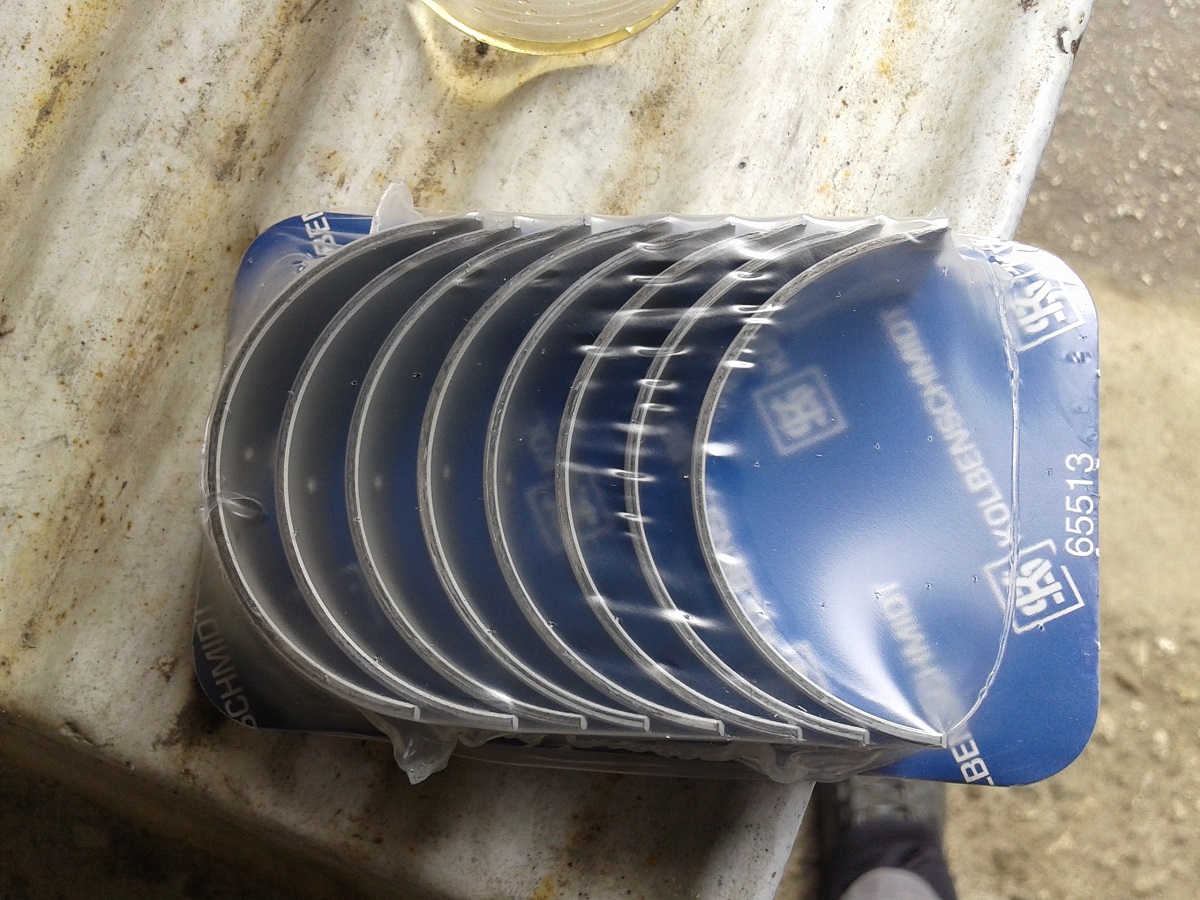

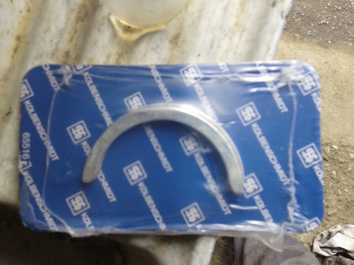

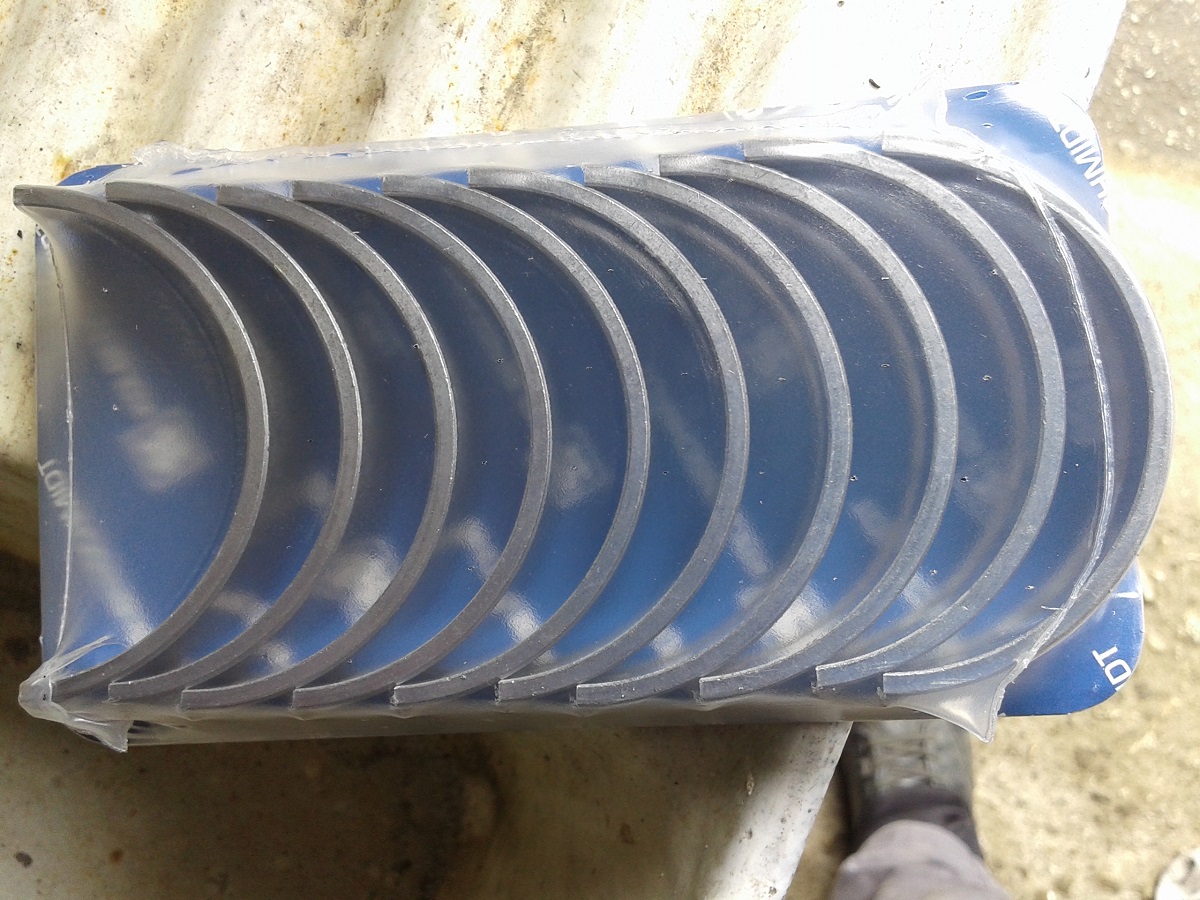

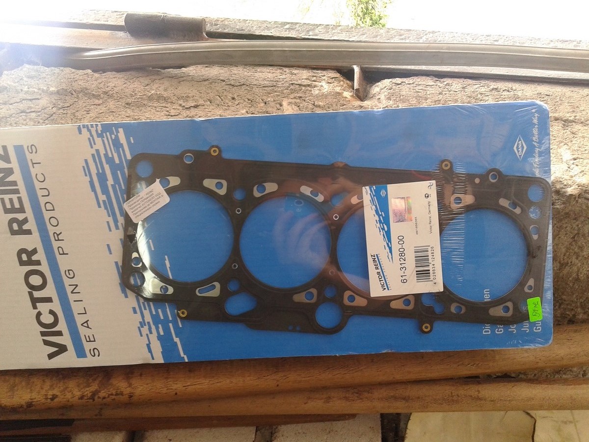

Значи ремонта приключи успешно засега :Д.Сменени са сегментите биелните лагери,основните лагири и еди полумесеци.Частите ми струваха 360 лева и всичко беше на Victor Reinz.Сега ще видя как се държи колата и дали ще бара маско ако някой го интересува нещо по конкретно да пита :mhihi :icon_lol

Мнениеот nikivento » Пон 05 май 2014 17:12

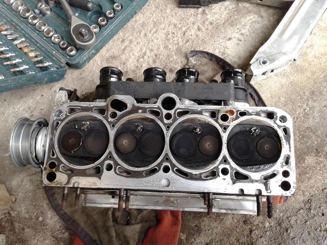

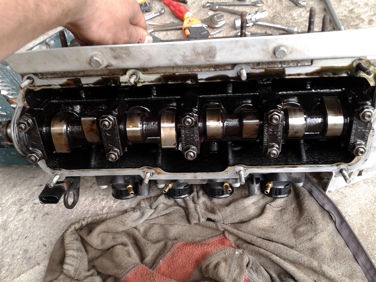

Заповядайте колеги :beer. Насмимал съм ги набързо защото нямаше много време за снимки

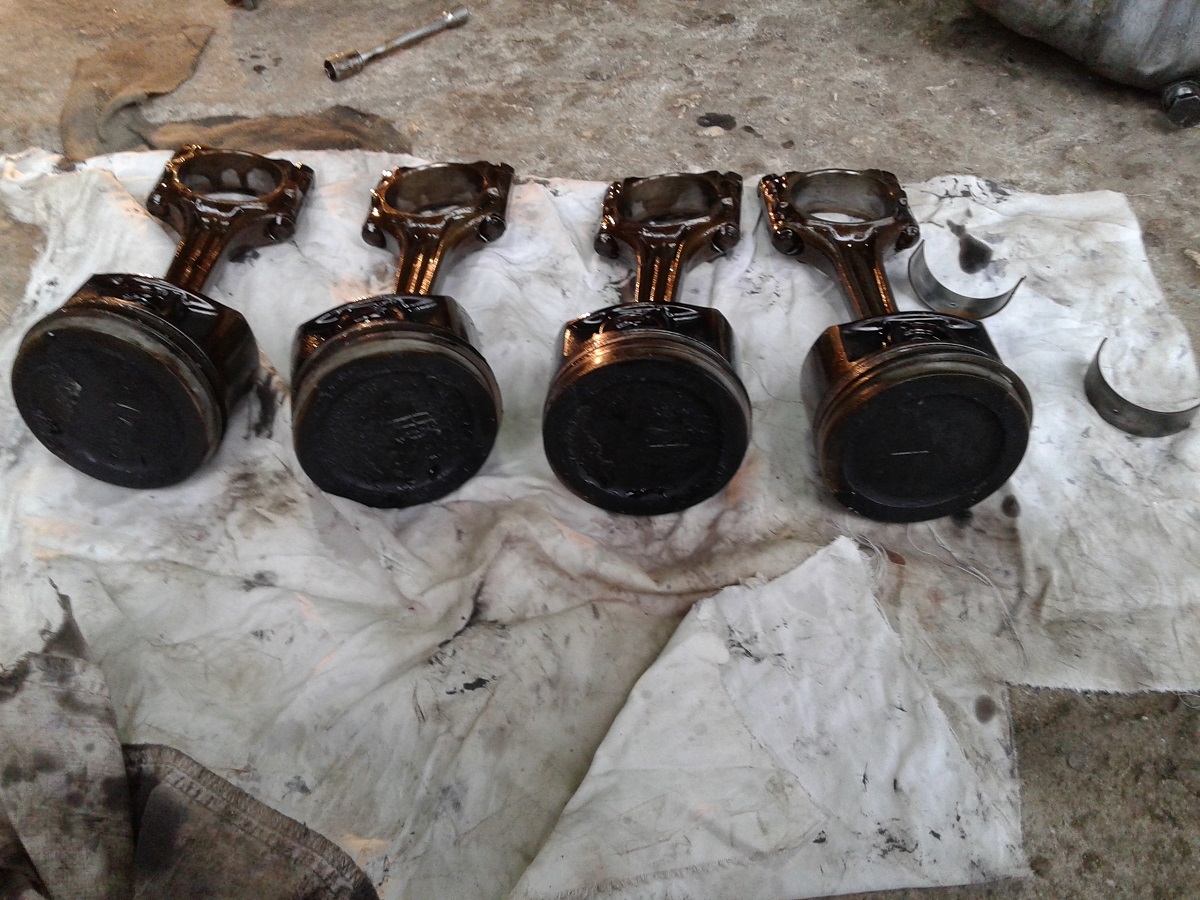

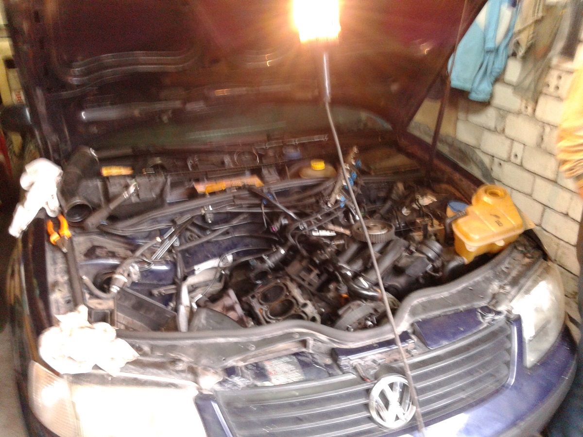

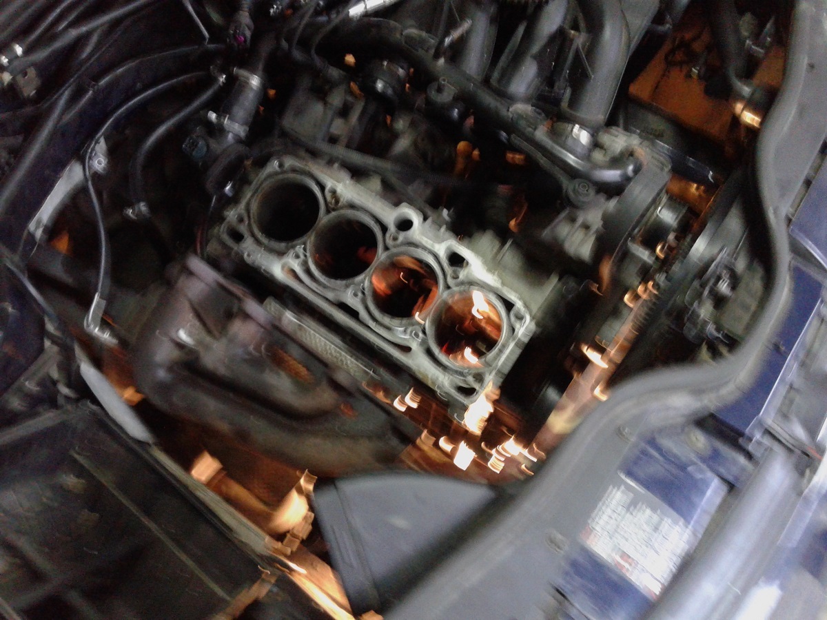

Мнениеот nikivento » Пон 05 май 2014 17:15

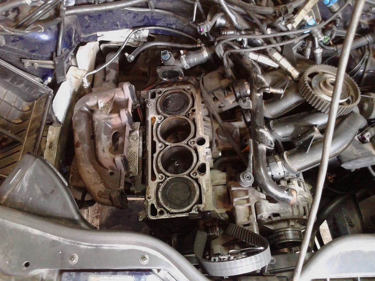

Ето още няколко снимчици :biggrin

Мнениеот sportul » Пон 05 май 2014 17:29
С водни ризи ли е ? От всичко най-трудно ми се вижда да махна картера , ти моста махнали го .

Мнениеот IRRITATING » Пон 05 май 2014 17:40
А главата защо изобщо е сваляна?
