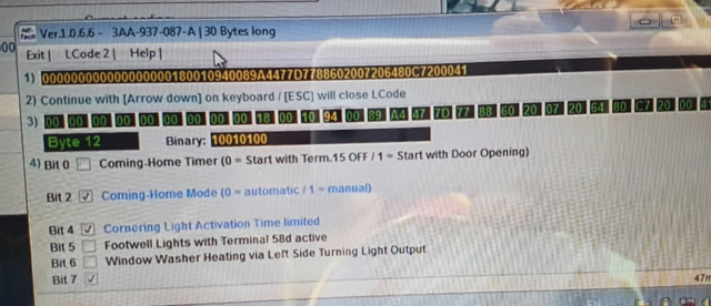

Някъде бях срещал, но не помня къде и какво:
Може ли да се направи плафоните в колата да светват, когато се изгаси колата, а не при отвяряне на врата?
Как?
Коминг хоум да се направи автоматично, а не с цъкане на дългите?

За коминг хоум при отваряне на вратата от центръл електроник го правя аз БИТ 2

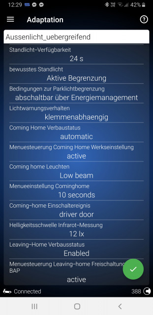

Благодаря ти Ицо!
При мен с OBD11 е различно, но ми помогна да се ориентирам какво трябва да се случи и в крайна сметка го направих

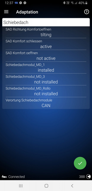

Успях и панорамата да направя да е към комфортния модул:
Май трябва да пусна отделна тема за OBD11 и за лимони като мен. Много неща са на немски и си е приключение, ако не разбираш езика.
Остава ми да намеря за плафоните да светнат, когато загасиш, а не при отворена врата.
