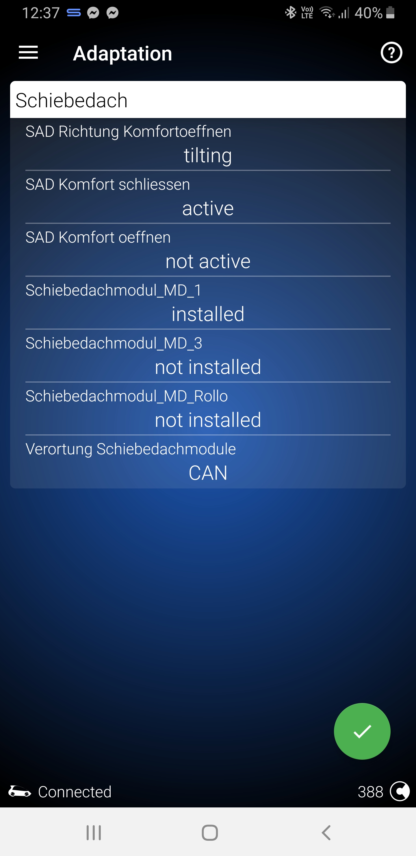

Благодаря ти Ицо!
При мен с OBD11 е различно, но ми помогна да се ориентирам какво трябва да се случи и в крайна сметка го направих
Успях и панорамата да направя да е към комфортния модул:
Май трябва да пусна отделна тема за OBD11 и за лимони като мен. Много неща са на немски и си е приключение, ако не разбираш езика.
Остава ми да намеря за плафоните да светнат, когато загасиш, а не при отворена врата.
