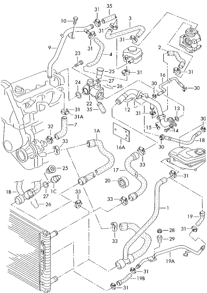

KBK
Мнения: 427
Регистриран на: Пет 14 сеп 2012 16:43
Автомобил: VW PASSAT b5.5
Двигател: 2.0i AZM
Местоположение: Blagoevgrad / Sofia
Re: Проблем! Висок разход на гориво Passat b5 1.8 20v 125 кс
Мнениеот KBK » Сря 26 авг 2015 8:38
При теб мисля че е позиция 25, но погледни го какви стойности дава на Вагком-а.
