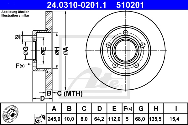

Dpop
Мнения: 3400
Автомобил: VW
Re: Б5 предни и задни дискове разлика при комби и седан?
Мнениеот Dpop » Пет 04 ное 2016 10:15
Понеже никой не споменал за задните дискове давам намерената от мен иформация. Не мога да кажа има ли разлика в зависимост от годината на производство на автомобила/в т.ч. и при Б5.5/, както и дали има разлика в зависимост от двигател и дали е с 4х4.
В прикачените линкове има инфо за седан и комби 4х4, производство от 2000 до 2005 г. като са посочили, че диаметъра на задните дискове е 245 мм.? https://www.ultimatespecs.com/car-specs ... otion.html
Това е инфо колегата vlad777 :respekt :
