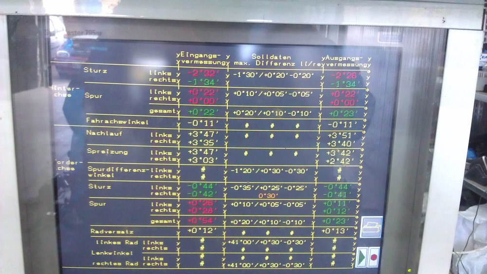

Ако не си бил на реглажа как снима екрана на машината?

goppa,едно приятелче си сменяше маслото и филтрите,забелязал отклоненията и ми прати снимката. Тези от стенд-а,ми дадоха лист с същите данни,които нестава за нищо. Добре,че се сетил да снима и да я прати!

Със всичките тия червени стойности, ако снимката е след реглажа, значи и те - като мен и теб - не разбират от реглаж :)

goppa написа:Със всичките тия червени стойности, ако снимката е след реглажа, значи и те - като мен и теб - не разбират от реглаж :)
Снимката е точно след реглажа,10 мин преди да ида. Когато отидох бяха изкарали,лист на които нищо не се вижда дори,но по случайност,моя приятел е направил снимката. После ми обясниха само,че задните колела давали отклонения,а всичко друго по предницата било наред. Тез 25 лева където им дадох,ако се окаже в друг сервиз за стенд,че не са си свършили раотата бая мизерий ше имат след това..... Затова исках,споделя с вас да ме ориентирате малко къде търся проблема. Утре ще се разбере кой греши
