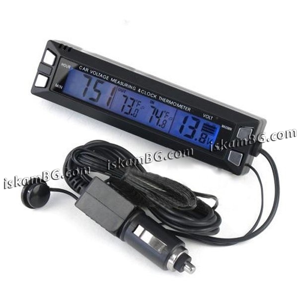

Аз с това си реших проблема,ако така може да се нарече:
Външна,вътрешна температура,волтметър и часовник.Оранжева и синя подсветка.Залепих го с двойнозалепваща лента горе над огледалото за обратно виждане.Кабелите ги прекарах така,че да не се виждат и го захраних на + през контакта.Датчика навънка и така....

Айде стига глупости,ако имаш дисплей един датчик за външна температура е 10лв!
Това да го сложиш,ама на голф 2 или 3-ка...
Макар,че волт метъра в зимно време си е добре... знае се на какво дередже е акумолатора преди запалване!

Колега май не четеш.Човека няма въобще такава функция.Както и аз и за това прибягнах към тази алтернатива.Смея да кажа,че съм много доволен от това устройство.Свети хубаво и показва вярно,а и там където съм го сложил заспа и не е грозно.Нито пък се виждат кабели.Волтметъра ти показва във всеки един момент колко ти зарежда алернатора.Не само състоянието на акумулатора преди запалването.Тръгва си с контакта,ама к'во да ти обяснявам....разбирачи много.

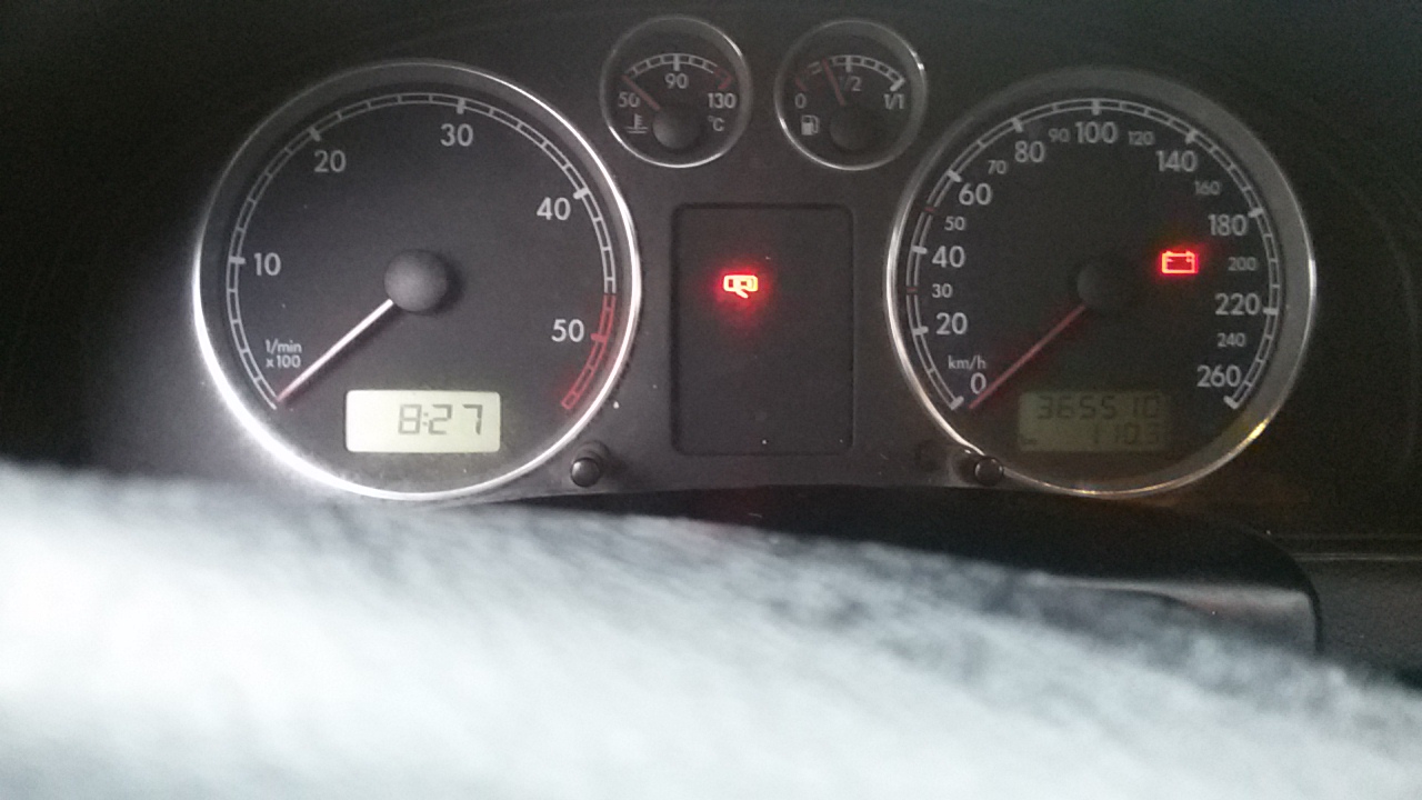

колега даи една снимка на таблото за да не гадаем. ако таблото е като при а4 б5 то там има допълнителен уред които се вгражда в самото табло и се прекарва допълнително окабеляване.

колега Lifeguard можеш ли да ми кажеш с какви размери е дисплея ,че днес ми роди главата че може да се вгради отдолу под джоба на централната конзола и да се вижда само дисплея

ето таблото

Виж в линка има ги размерите - 2см/3,5см/13,5см
