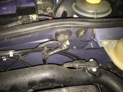

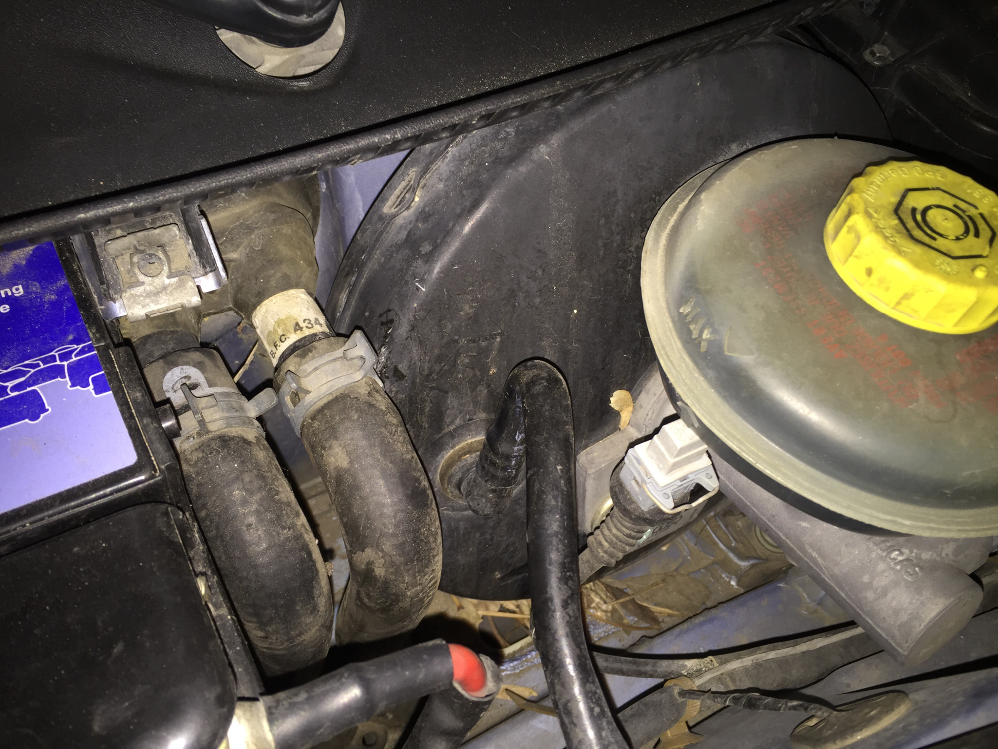

Мнениеот Dido0 » Съб 10 дек 2016 17:56
само този клапан виждам покрай сервото..

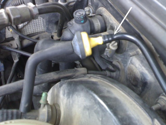

Re: Passat B5 - проблем със педала на спирачката
Мнениеот pas1.8mi » Нед 11 дек 2016 9:41
Това е клапанчето!Няма да е лошо в някакъв момент, да си смениш и спирачната течност!
