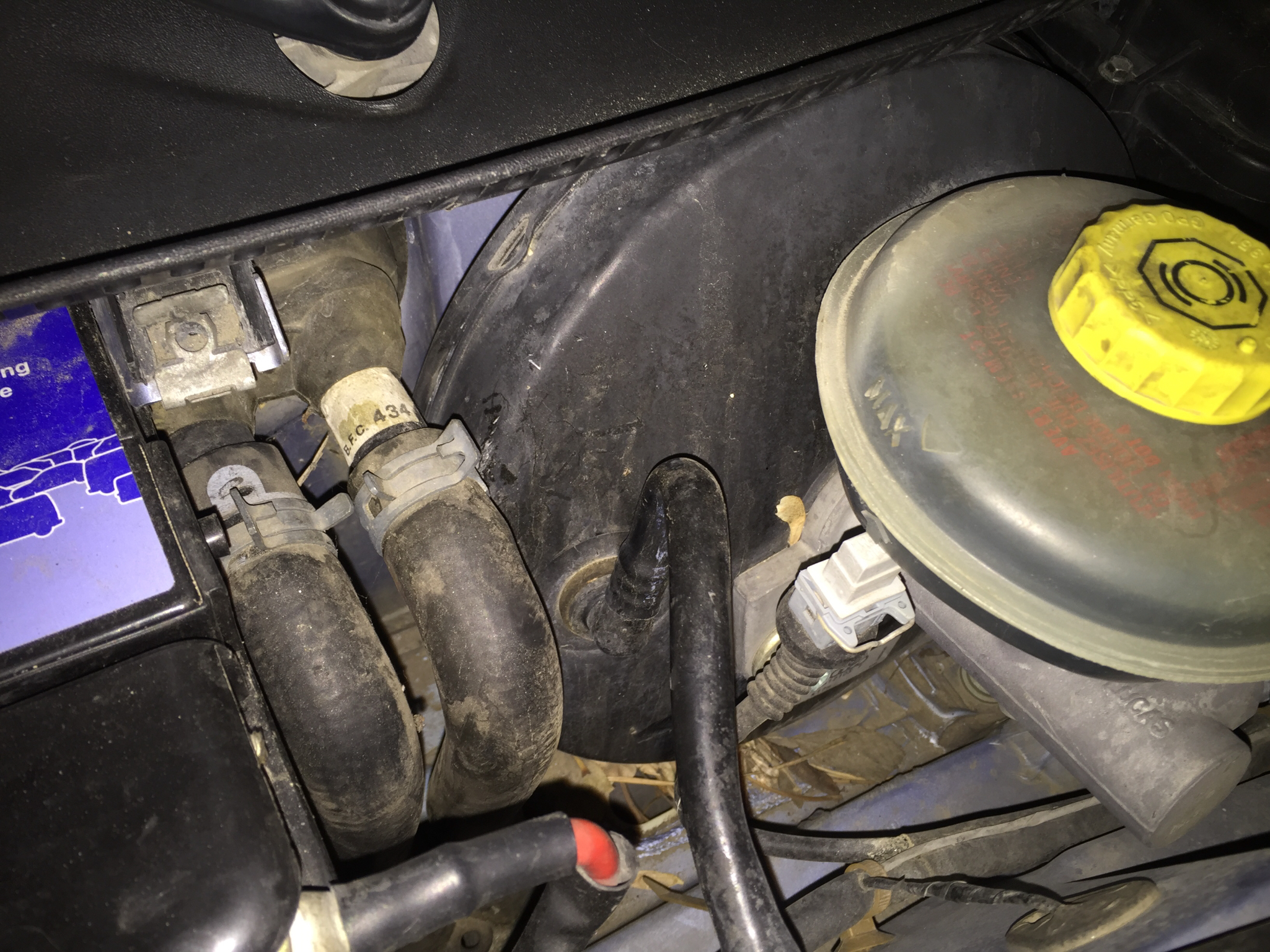

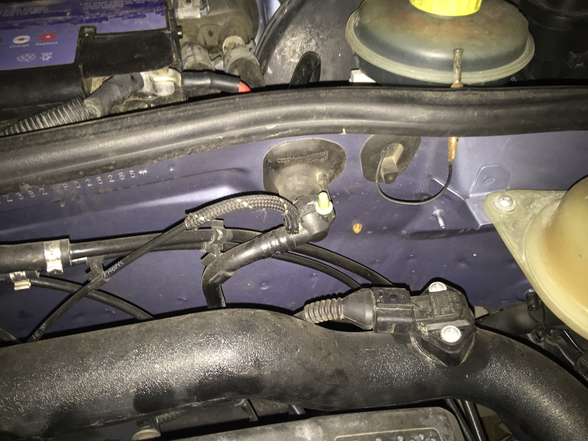

само този клапан виждам покрай сервото..

Re: Passat B5 - проблем със педала на спирачката
Мнениеот pas1.8mi » Нед 11 дек 2016 9:41
Това е клапанчето!Няма да е лошо в някакъв момент, да си смениш и спирачната течност!
Мнениеот Dido0 » Нед 11 дек 2016 14:39
ще сменя и течността да, а това зеленото като капачка кадето е за какво е на клапана?
