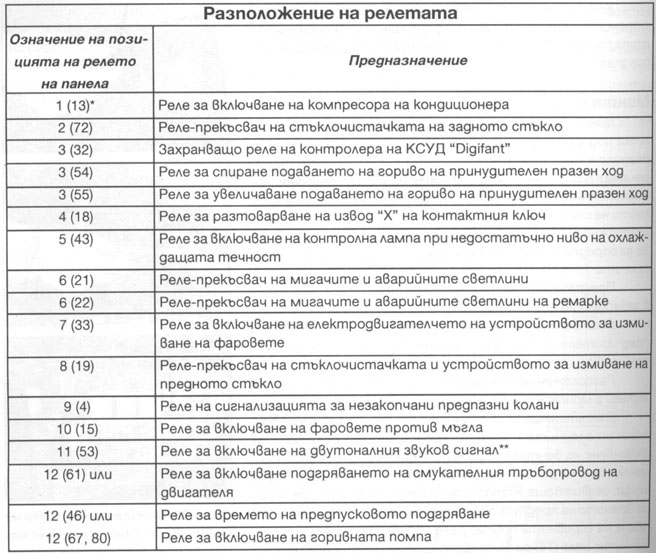

След смяна на реле 30 миналата седмица работи 2 дни като хората,после пак прекъсна.Проверихме и всички вакуми,отворихме компа и няма спукани.От 2 дни няма ядове,но днес ще пробвам с друга бобина да покарам няколко дни.Просто няма логика,не зависи от това топла,студена ли е,вали ли или е сухо.При подаване на газ оборотите падат и няма тръгване.По някое време се оправя и все едно не е било???????Има един стопен бушон,поставен над реле 72,върху един термо предпазител.Някъква идея за какво е?Единия му кабел е черно червен,към букса N на гърба.Другия е червен.Беше стопил гнездото но не беше прекъснал.
