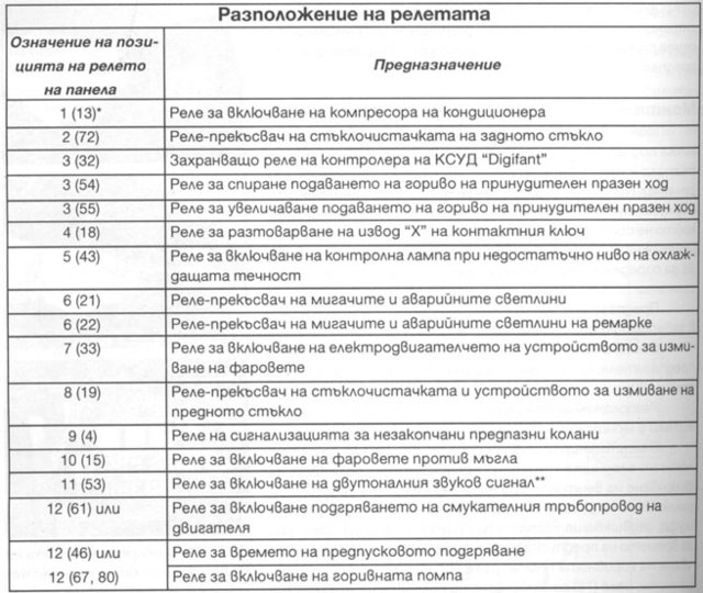

Здравейте колеги,проблема е следния.Колата пали нормално,но при потегляне забива,не небира обороти.На празен ход понякога тресе и оборотомера подскача.Проверих кабели,свещи,бубина както и реле 30.Него го презапоих,но оправия няма.Прави го на случаен принцип,но забива и на високи обороти.Ако някой има идея ще съм благодарен!

След разместване на реле 30 в четвъртък колата заработи екстра.Днес пак прекъсваше сутринта.В неделя я карах в дъжда,нямаше ядове.Следобед днес се оправи сама,след дълго прекъсване.Поръчах ново реле 30,а ето и лог файла от VaG-a:Address 01: Engine Labels: Redir Fail!

След смяна на реле 30 миналата седмица работи 2 дни като хората,после пак прекъсна.Проверихме и всички вакуми,отворихме компа и няма спукани.От 2 дни няма ядове,но днес ще пробвам с друга бобина да покарам няколко дни.Просто няма логика,не зависи от това топла,студена ли е,вали ли или е сухо.При подаване на газ оборотите падат и няма тръгване.По някое време се оправя и все едно не е било???????Има един стопен бушон,поставен над реле 72,върху един термо предпазител.Някъква идея за какво е?Единия му кабел е черно червен,към букса N на гърба.Другия е червен.Беше стопил гнездото но не беше прекъснал.
