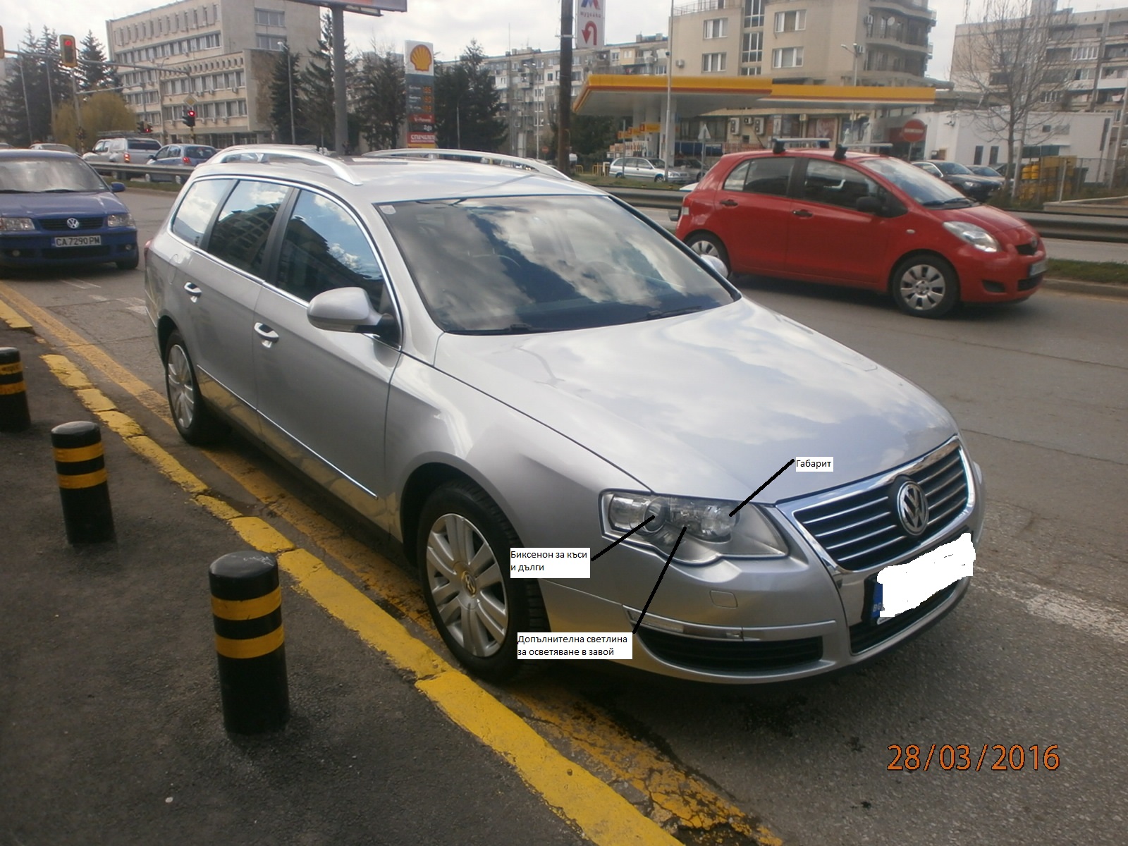

1. Във фара имам 2 малки крушки тип Т10 w5w (или на поне на такива ми приличат) - до колкото съм ги загледал, едната е Халогенната крушка а другата се включва когато съм на място или се движа мн бавно и навия волана съответно на ляво/дясно за да освети допълнително пред колата при паркиране или завиване на кръстовище. Другото е Лупата с Ксеноновата крушка и тук стигаме до основното ми питане а именно една крушка H7 която не мога да разбера каква и е функцията. Правих си тестове при къси, дълги или само на "сензор" но тази крушка не свети и не мога да разбера каква работа върши? :screwy

Здравей колега, може ли да качиш снимка на фара за да видим тази крушка дето не свети, че ми стана интересна. Аз съм с адаптивен биксенон, но имам само три крушки вътре във фара, най-външната (към калника) е биксенона за къси и дълги, най-вътре (към решетката) зад една пластмасова бленда оформена леко като лупа е габарита малка крушчица, и между тях в една крива дупка е халогенна крушка за допълнително осветяване в завой при ниска скорост (до 40 или 60 км/ч, не помня).
