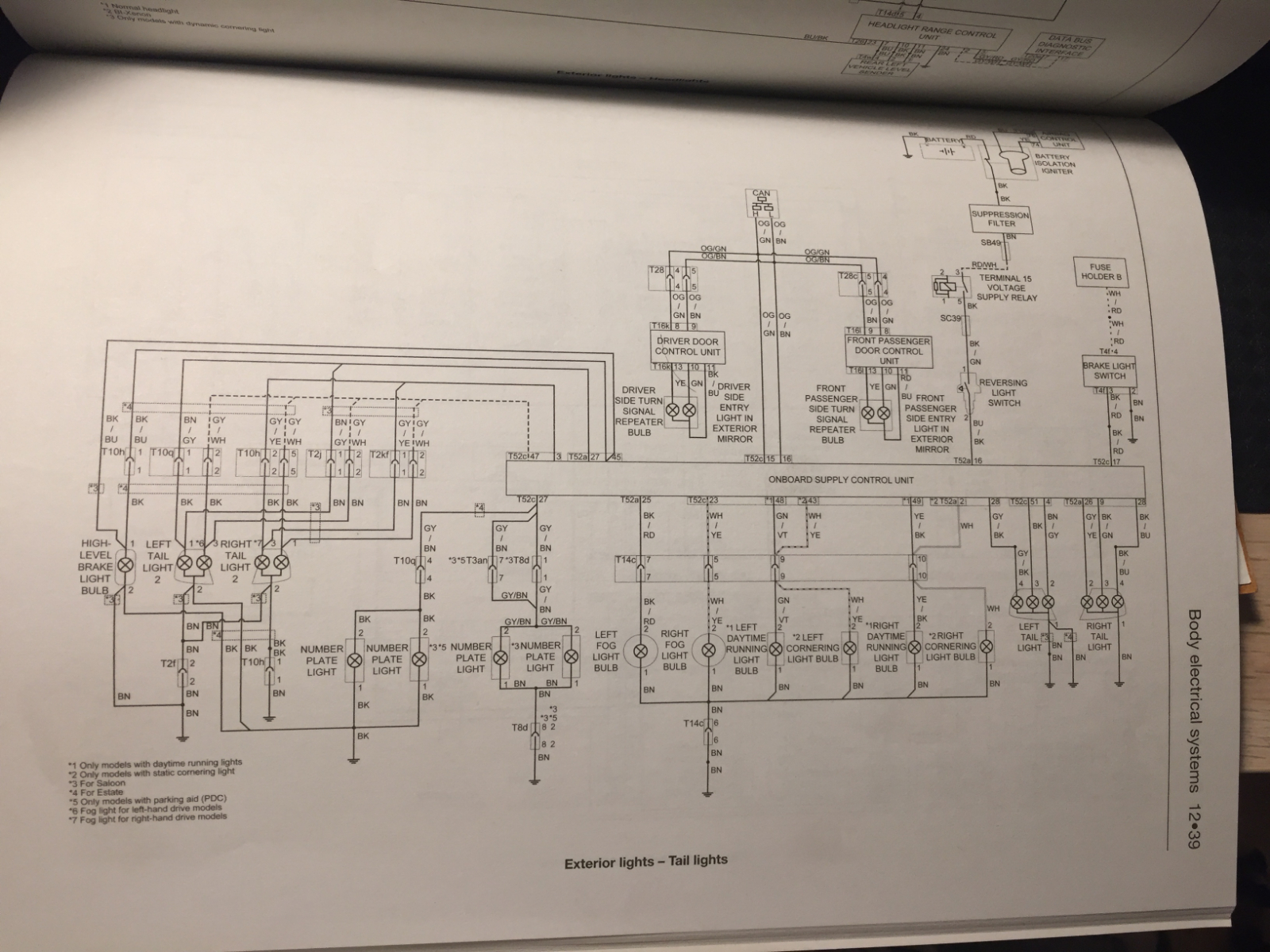

Заповядай колега, прикачвам ел. схемата. Дано ти бъде от полза. На мен скоро ми искаха доста сериозна сума пари
да ми оправят светлините под огледалата, защото не работеха. (щели да ровят из сноповете и да подменят кабели)
Като цяло ми стана ясно, че не са запознати с модела жичкаджиите. Та седнах прегледах си схемите и за 20мин с мутицета хванах проблема.
При мен се оказа проблемна маса, не знам защо немците са решили масата да минава през мигача, а той е лед и проблем.
Направих мост преди буксата и сега нямам ядове.
Успех
