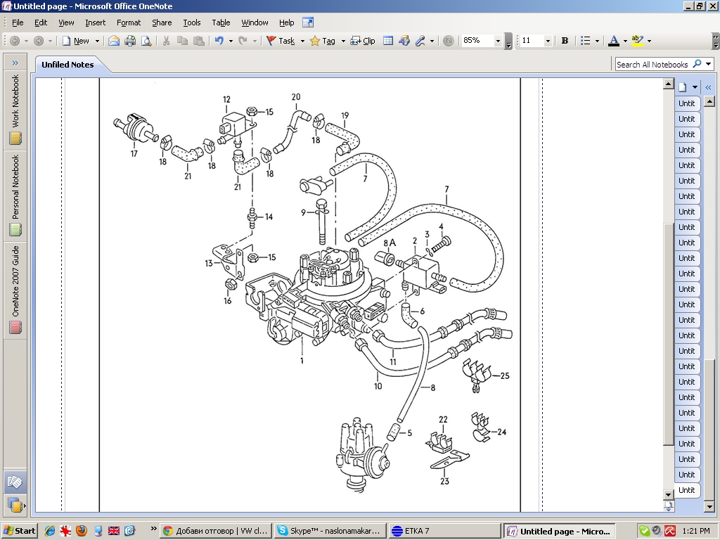

Здравейте колеги имам въпрос относно вакуума който излиза от делкото и влиза някъде в двигателя но не знам точно къде.От известно време започна да мени оборотите и установих,че въпросният маркуч се е откачил от към двигателя но не мога да видя къде да го забода.Двигателя е РП колата Пасат 1.8 моно 1989г.

Мнениеот stefan4o » Пет 01 юни 2012 12:22
Bobko81 написа:Мисля,че няма при мен но ще проверя то този вакуум влиза някъде покрай моното ама гледах и не можах да видя никъде празно място.
Намери тоя соленоиден клапан (ел.магнитен), трябва да е някъде до дросела. На тая схема е доста добре нарисувано. Предполагам ще се оправиш? :beer

Мнениеот Bobko81 » Пет 01 юни 2012 13:09
Готово открих го благодаря колеги за бързите отговори :beer .Най вероятно ще трябва да сменя маркучето защото гумата от топлината е станала на нищо.
