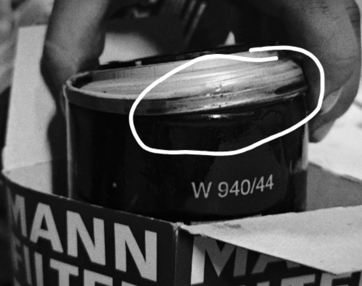

Мнениеот Sashoks » Сря 19 фев 2025 15:18
Пука се от мястото където е щампован не ми дава да кача снимка

Re: Passat B5 97 г. 1.9 TDI 110 кс Избива маслото през масления филтър
Мнениеот Sashoks » Сря 19 фев 2025 15:33
Мнениеот Sashoks » Сря 19 фев 2025 15:35
Неделя го смених минах около 100 150 км и цъфна

Мнениеот miro_hack » Сря 19 фев 2025 15:54
Хвърляй и слагай нов, аз не виждам драма, някой се е престарал с натягане, май май.

Мнениеот tdi fen » Сря 19 фев 2025 15:55
Вероятно прави свръх налягане замери налягането на маслото може би е блокирал клапан на маслената помпа
Мнениеот goppa » Сря 19 фев 2025 21:39
tdi fen написа:Вероятно прави свръх налягане замери налягането на маслото може би е блокирал клапан на маслената помпа
При такъв проблем се надървят повдигачите и мотора гасне.
Sashoks написа:Неделя го смених минах около 100 150 км и цъфна
Не ползвай ключове за да го затягаш! Стяга се на ръка

Мнениеот fur1ous » Сря 19 фев 2025 22:24
Някой се е престарал със стягането да знаеш :)
Стегнете го по спецификация, ще спре да тече.

Мнениеот ktamen » Сря 19 фев 2025 23:34
Не винаги всичкото масло влизащо във филтъра се филтрира, вътре трябва да има предпазен клапан, който да пропуска директно маслото към изхода, ако по някаква причина дебитът надвиши фитриращата способност на хартията. На практика този клапан би трябвало да се отваря само когато филтъра е твърде стар и задръстен, но може да се наложи отваряне и при твърде високи обороти.
Вероятно ти се е паднал филтър със блокирал клапан, купи си друга марка филтър от друг магазин. Ако и той цъфне значи имаш опасно задръстване някъде след филтъра.
