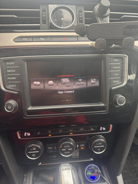

Коя година е пасата? С коя мултимедия е? Можеш ли да качиш снимка, защото е странно да имаш Carplay икона. Преди да се свърже айфон със карплей, трябва да пише App connect.
Ако си със Discover Media, не поддържа wireless carplay ако не се лъжа.
Ако всичко е налично и колата поддържа карплей, но изисква кабел, просто свържи телефона с кабел в порта или В подлакътник а или до скоростния лост, трябва мултимедията да те пита дали искаш да свържеш карплей.

Как мога да кача снимка?
Защото ми изписва грешка?

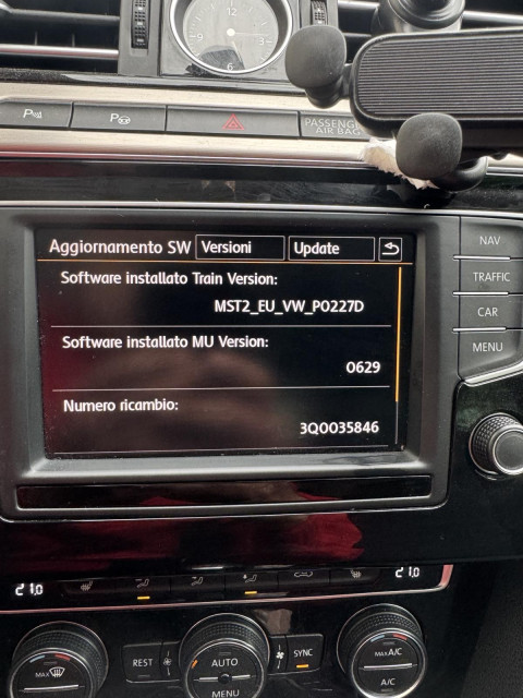

Ето снимките

Пробвай да си включиш телефона с кабела в USB-то, на телефона влез в Settings>general>carplay и виж дали ти излиза колата.

Пробвай с кабел да свържеш телефона и виж , ако натиснеш appconnect и ти изпише "please contact your dealer" отгоре ти написах опциите. Ако само не свързва телефона може да са кабели, букси (тестваш с други кабели и не само iOS ми и андроид.

Да, на това мирише. Въпреки, че не е написал какво съобщение точно му изкарва, ама най-вероятно го праща при Dealer-a. Ако е така, по-добре не се занимавай сам, защото от това което четох в нета по темата бая хора са си brick-нали мултимедиите.

До автора , ако си човек който се занимава с "компютри" или поне нещо по техническо имаш желание да си чупиш главата и си от София ще ти дам ethernet adapter и пачовете за Делфи (мултимедията ти е Делфи). Но както каза колегата отгоре стават пакости. Моята си я ънлокнах ама на колега уж да му помогна и ...

Да,като цъкна app-connect ми изписва - please contact your dealer.
