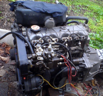

Здравейте колеги.
Искам да свържа един вентилатор към двигателя на лодката си,който е от микробус Рено Трафик 2.1D (без турбо).Ако го свържа на акумулатора ще трябва при всяко палене и гасене да го включвам и изключвам ръчно,което не искам.Въпроса е от коя част на двигателя да взема 12 волта за вентилатора,че да се включва при всяко палене и да се изключва при всяко гасене сам?

Освен през реле към клапана за гасене на ГНП-ето . Кабела към клапана да е управляващата верига на релето , предплагам ,че едно реле за фарове ще ти свърши работа .

С едно реле, което се управлява от тънкия кабел на алтернатора

Това също е начин ,но защо трябва да работи постоянно този вентилатор,мисля ,че той ще е необходим при достигане на работната температура?

Постоянно ли искаш да работи или само когато трябва?
Има вариант при който със малко ТНТМ да го направиш както си е оригинално сама да си пуска перката и да я гаси . За целта ти трябва един брой датчик за включване на перка и фланец на който да се монтира. Фланеца можеш да си го направиш от обикновена тръба на която се заварява гайка със подходящата за датчика резба. Така след като отвори термостата охладителната течност ще нагрее датчика и като стигне стойност Х ще включи перката. На транспортер Т3 има датчик за перка със две степени със каталожни данни първа степен включва на 87 градуса и изключва на 76 градуса втора степен включва на 93 градуса и изключва на 82 градуса. Комбиниран със подходящият термостат мисля че няма да имаш никакви грижи. Има и датчици които работят на по-висока температура.

Не съм писал,че трябва да се включва според някаква стойност на температурата.Вентилатора трябва да върти винаги когато двигателя работи.За сега съм го включил директно на клемата за акумулатора и постоянно вкарвам и изкарвам бързата връзка,което не е трудно но си е занимавка и отнема ценно време през което може да се хване някоя риба например :) Ще го пробвам това с релето управлявано от тънкия кабел на алтернатора.Изглежда ми по-евтин вариант от варненската схема
