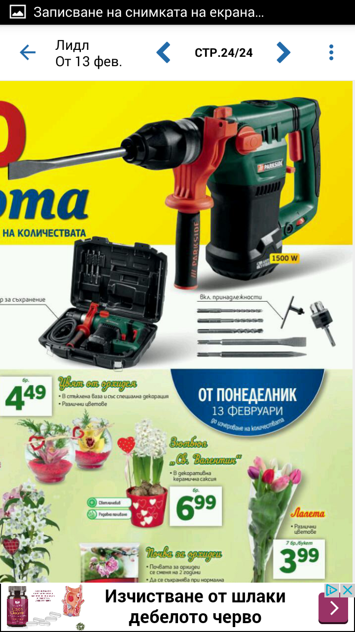

Някой да има информация за този къртач дали има функция предпазен съединител?

Има съединител, но е фалшив. Ако го напънеш прекалено и се чупи и не върти повече ! За тези пари толкова. Спарки 4 кг за 500 лева вече има истински съединител.

Нямам представа какво точно има, но май ще сменям моя докато е в гаранция, че копчето му от въртене към къртене няма превключване.

На мен ми трябва да пробивам с боркорона ф45 в тухла и бетон.За това питам за съединител ,че ако забие в някое желязо короната и няма съединител стават лоши неща.Дръгото което ме интересува каква сила на удар има защото никъде не можах да намеря инфо.

Ако ще пробиваш инцидентно с боркорона, помисли за машина под наем. Ако ще се работи редовно с боркорона, лидълската я забрави.

Лидлският с такава бор корона ще счупи съединителя директно в бетон.
Дават му 4 или 5 джаула удар, но реално е по слаб като го сравнявам с 4 килограмовото ми Спарки тук.
Аз купих Лидлският за вилата знаейки че е слаб.
