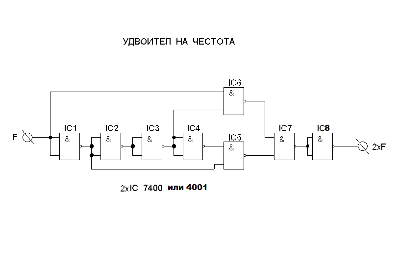

Предлагам вариант на генератор на двоен импулс, при пусков импулс от кондензатора:
удвоител на импулси.gif (5.89 KиБ) Видяна 2764 пъти
download/file.php?mode=view&id=371829

Двойния импулс може да се реализира и чисто механично с обикновено механично реле, управлявано с кондензатора, плюс още един кондензатор, резистор и диод. Схемата е проста и затова не съм я чертал...

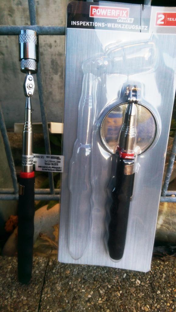

Тази седмица си купих това
Огледалото е доста голямо, при съвременните мотори е просто необходимост. А магнита дига цял ключ, освен това се издърпва до 70 см и за капак отпред е вграден лед за светене.

То лятото и у нас ги пускаха. Тези неща са много полезни, а този магнит има и светодиод, който свети доста добре...

Този магнит заради тъпия диод не може да извади свещ от дупката в главата, защото лови само около диода, а свещта е тънка в горната част където трябва да залепи на нея. Освен това за да светне и се угаси диода отпред, се върти, което не позволява ползването без светулката отпред, защото е хлабаво.
