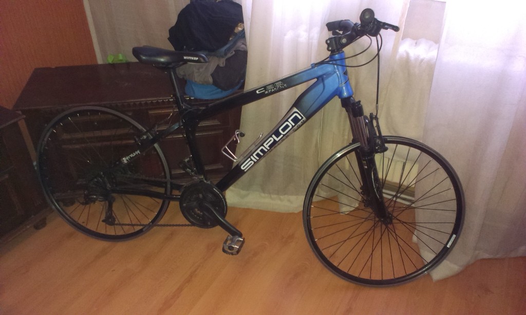

Какво ще кажете за това колело?
Плюсове и минуси :exclaim

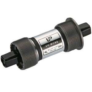

brabus написа:Каквото те интересува за средното движение?
Дали мога да го сменя с тия новите касети дето се продават.
Моето е от старите със ос и два лагера в края,беше се пръснал единия лагер и явно така е карано колелото доста време.
Купих същия лагер,смених го но продължава да има лек луфт от към венците само,а няма как да се натяга повече.
Ето от този вид е.Колелото е дърто,Крос Протон от 99-та година.

Тук и някой по-запознат да се намеси - според мен е възможно, НО.
Ти ще поставиш ос касета, но това води до нови курбели с венци. Смениш ли венците задължително са сменя и верига. Та си пресметни добре допълнителните разходи. :th_up

Те са сменени.Само средното движение остана старото,всичко друго е ново.
Гледам,че се продават такива нови ос касети с квадратно сечение за курбелите,но не знам дали самата резба е същата като тая на моя динозавър :rolleyes

същата е резбата , но ти трябва специален камък за завиването и.

Най-лесното нещо, от където може да започнеш, е да измериш широчината на средното на рамката, т.е. колко мм е зелената тръба с резбите от двете страни, в която се монтира ос-касетата. Поне ще е някакъв начален ориентир по който да се търси.

След почти седмица чакане,най-накрая ми дадоха регистрация в МТБ форума.
Попитах ги и там и се оказа,че резбата била 68мм и ставало от модерните ос касети.Няколко човека го били правили тоя номер на по-стари колелета като моето.Само трябва да измеря колко е широко.
Не знам само с какво ще отвия голямата "гайка" от страната на курбела,не тая лъскавата дето съм снимал а от другата страна.Като гледам бая голям ключ ще ми трябва :gruebel

68мм е широчината на средното , не на резбата , резбата си е стандартна за всички колела и средното и касетата са взаимно заменяеми . Мисля че 122,5мм касета ще ти свърши работа , защото ако е по къса има вероятност курбела да опре в рамката , манипулацията не е сложна ако имаш подходящ инструмент. Успех :th_up
скоба за курбел
ключ за контра гайката
ключ за лявата (голямата) гайка , дясната по малката с гаечен ключ , който номер е
касета
ключ за касета

Супер обяснение,мерси много за помощта :beer
