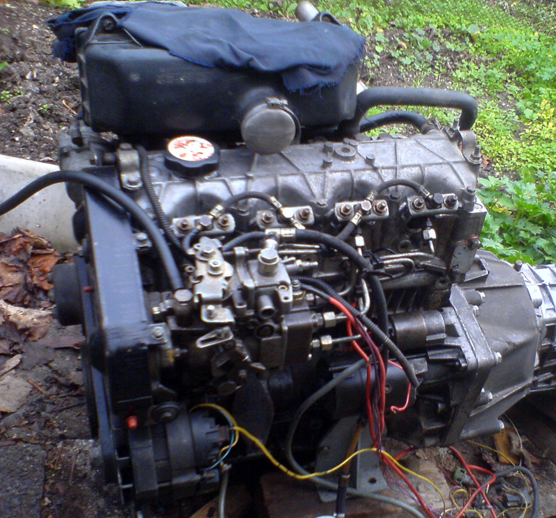

Здравейте колеги.
Искам да свържа един вентилатор към двигателя на лодката си,който е от микробус Рено Трафик 2.1D (без турбо).Ако го свържа на акумулатора ще трябва при всяко палене и гасене да го включвам и изключвам ръчно,което не искам.Въпроса е от коя част на двигателя да взема 12 волта за вентилатора,че да се включва при всяко палене и да се изключва при всяко гасене сам?

Освен през реле към клапана за гасене на ГНП-ето . Кабела към клапана да е управляващата верига на релето , предплагам ,че едно реле за фарове ще ти свърши работа .

С едно реле, което се управлява от тънкия кабел на алтернатора

Winner25 написа:С едно реле, което се управлява от тънкия кабел на алтернатора
Това също е начин ,но защо трябва да работи постоянно този вентилатор,мисля ,че той ще е необходим при достигане на работната температура?

Не съм писал,че трябва да се включва според някаква стойност на температурата.Вентилатора трябва да върти винаги когато двигателя работи.За сега съм го включил директно на клемата за акумулатора и постоянно вкарвам и изкарвам бързата връзка,което не е трудно но си е занимавка и отнема ценно време през което може да се хване някоя риба например :) Ще го пробвам това с релето управлявано от тънкия кабел на алтернатора.Изглежда ми по-евтин вариант от варненската схема
