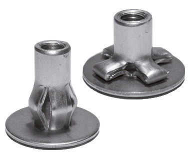

Искам да монтирам един шкаф за инструменти в колата но нямам достъп да вкарам гайка зад ламарината. Сетих се за дюбел но единствените които ми излизат са за гипс картон или бетон та от снимка на снимка стигнах до тези, но не знам как се казват по нашенски. Болта който искам да ползвам за по здраво е поне 8 мм. На Немски се казват Blindnietmuttern

Тези точно не знам как се казват, но можеш да ползваш такива тип пеперуда, винта отзад ги стяга към стената, предназначени са за гипсокартон, но ще свършат работа и за шкаф в колата https://iphonekit.ru/bg/what-to-do-dryw ... sterboard/

Тези за гипскартон няма да станат, закрепения детайл ще хлопа, освен ако не се подложи дебела шайба с подходяща дебелина и вътрешен диаметър между кутията за инструменти и ламарината.
Може да се ползват blindnieten, те са алуминиеви.

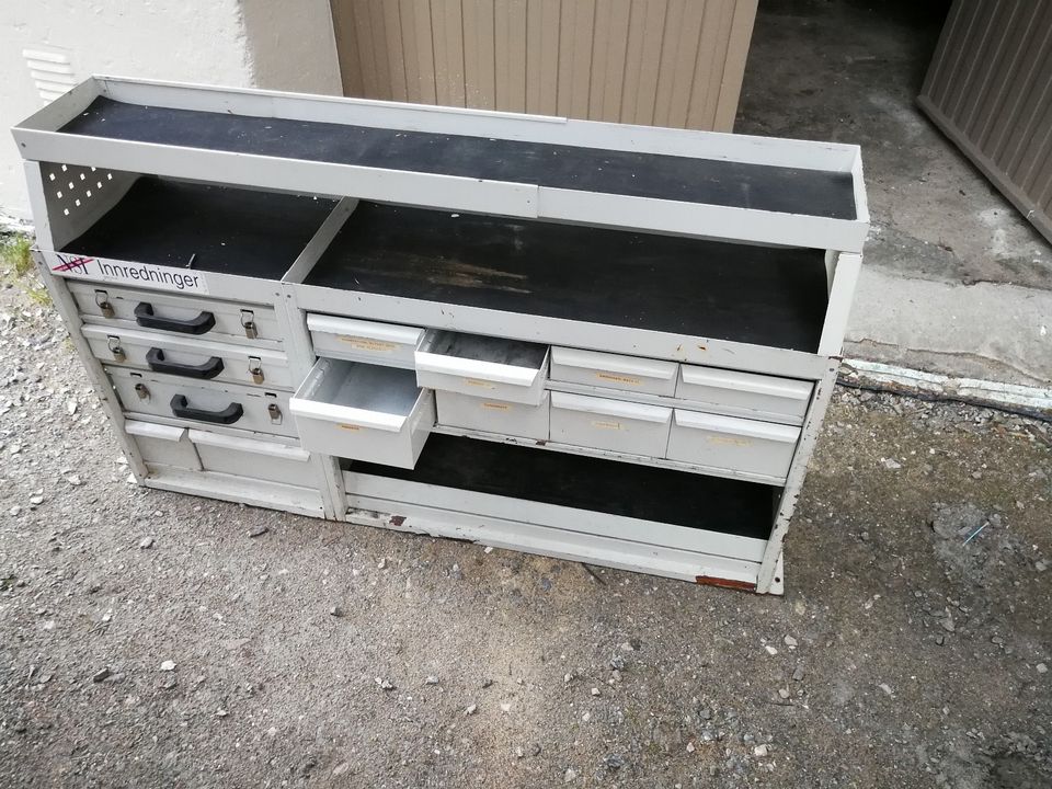

Имам няколко такива дюбела за гипскартон но не ми вдъхват доверие. Шкафа е почти като този но без кутиите.

Упс, доста е голям, сигурно ще го монтираш в бус или баничарка?
Ползвай от самонарезните видии, има поне до 8 мм диаметър.

Мнениеот galyaradeva » Пет 30 ное 2018 22:27
Ето така ще изглежда накрая. Във едно Кади.

galyaradeva написа:Ето така ще изглежда накрая. Във едно Кади.
Колко са тежки (ориентировъчно) въпросните рафтове, шкафове и какво ще носят ?

Мнениеот galyaradeva » Съб 01 дек 2018 1:21
Не тежи много. Сам го вдигам въпреки че е крайно неудобен, да кажем 20 кила може би 30. Ще носи рибарски такъми и инструменти. Ако знаеш какъв хаос става сега.

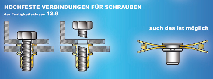

По долу в таблиците, ще намерите как се монтира въпросната гайка.
Имайте предвид, че усилието за занитване на гайка м8 е голямо и ако гайките са малко на брой....примерно 10-15, могат да се монтират по начина показан на клипа, но трябва да се работи внимателно и с хубави инструменти.
Ако са повече бройки, монтажа на тази гайка се извършва със специален инструмент, наречен нитачка за нит гайки.
Има универсални инструменти, които са в обхват от м3 до м12, но са скъпи - 400-500лв и нагоре в зависимост от марката.
Масово се използва нитачка от м3 до м6.

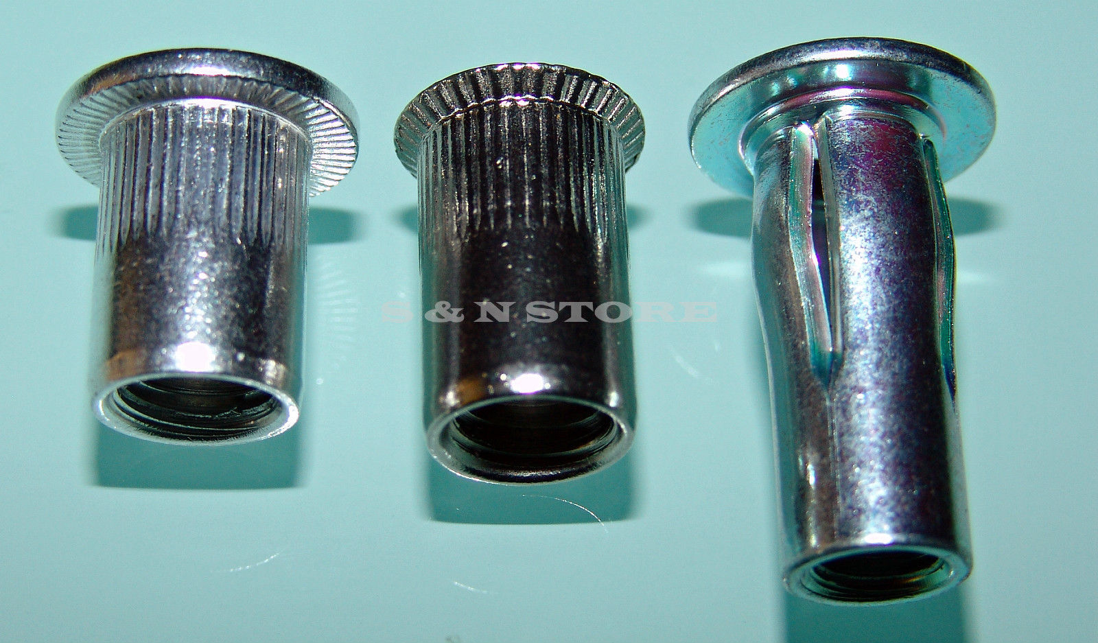

Нит гайките са няколко вида, но ще изброя най използваните:
- Нит гайка с периферия
- Нит гайка със скрита редуцирана глава:
- Нит гайка с конусна глава:
При избора на гайката, трябва да вземе предвид дебелината на материала където ще се монтира гайката.
