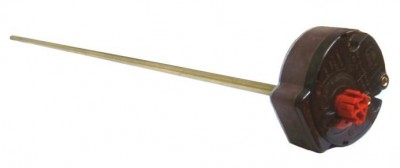

Re: Проблем с бойлер
Здравейте!
Бойлера ми е Теси. Термурегулатора е като този на снимката. Веднъж го сменях, защото изгоря. Сега и вторият май е тръгнал по този път. Въпроса ми е за тази пръчка, която стърчи от него. На оригиналният терморегулатор пръчката е дълга към 40 см. Обаче има и такива терморегулатори с по къса пръчка. Въпроса е може ли да сложа такъв терморегулатор с по-къса пръчка? Защото той струва 13 лв., а този с по-дългата 30 лв.
Бе то и аз като съм с 16-ки джанти и като видя колко са по евтини 13 -ките гуми, ми се иска да взема да си сложа - ама на, не става
