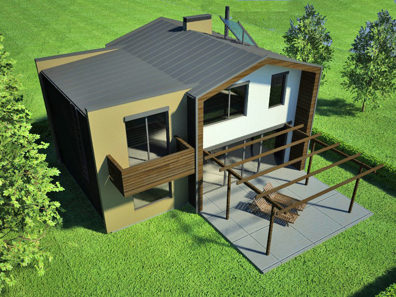

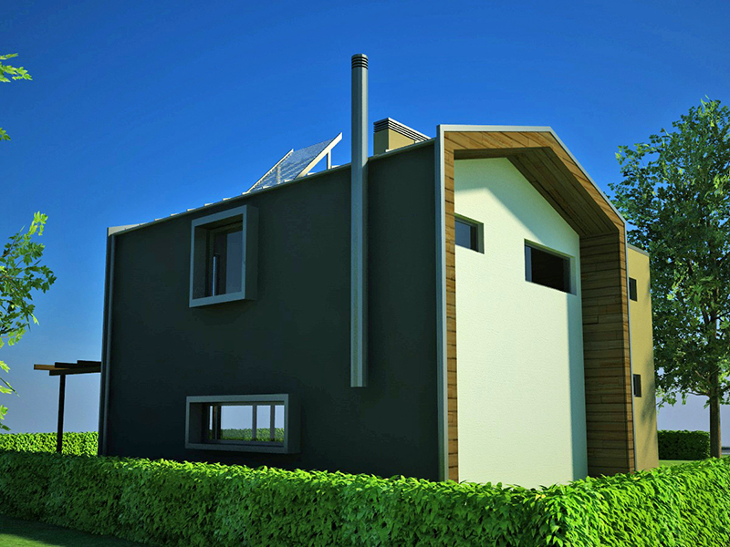

Темата е стара ,но да я използвам да се похваля ,че вече предадох в общината проект за пасивна къща.Разходите по посторяването с инсталаций ще са от сорта на 400 евро на квадрат.Къщата в случея е 178 квадрата на два етажа и изчисления разход за енергия е 17 KW за метър квадратен на година ,или за цяла година 3000 KW.Отделно че ще и с термопомпа и 1KW ще им ляга четири пъти по-евтино.Конструкцията е смесна - стоманобетонни плочи и дървен покрив и стени.Ето и малко картинки:

За земетресения не знам ама като гледам какво им се случи в щатите от малко по-силен вятър с тия евтинджос "къщи". Не мерси... :| Да не говорим за дъждовни бури и други катаклизми, които станаха ежедневие вече. По-хубаво керпичена къща на гредоред. Сигура е поне 2 пъти по-здрава от тия измишльотини. :lol:

Мнениеот hooligans » Чет 18 юни 2009 11:18
black` написа:За земетресения не знам ама като гледам какво им се случи в щатите от малко по-силен вятър с тия евтинджос "къщи". Не мерси... :| Да не говорим за дъждове и други катаклизми които станаха ежедневие. По-хубаво керпичена къща. Сигура е 2 пъти по-здрава от тия измишльотини. :lol:
В щатите им е в пъти по изгодна такава къщичка , защото ако нормална им излиза 600 000 долара , една такава им излиза 200 000 и си ги застраховат и едно ураганче като мине едва ли не на другия ден пак са дигнали къщичката :shock

Мнениеот black` » Чет 18 юни 2009 11:19
Това е така но аз не бих пуснал дори най-лошия си познат в такава къща, камо ли семейство. Лично мнение. :banghead: :lol:
В монолитното строителство има такива материяли вече, че дори това за земетресенията с тия конструктори е мит... :wink:

Мнениеот Rabbit_TDI » Чет 18 юни 2009 11:25
black` написа:За земетресения не знам ама като гледам какво им се случи в щатите от малко по-силен вятър с тия евтинджос "къщи". Не мерси... :| Да не говорим за дъждовни бури и други катаклизми, които станаха ежедневие вече. По-хубаво керпичена къща на гредоред. Сигура е поне 2 пъти по-здрава от тия измишльотини. :lol:
Ако в България мине ураган мога да се хвана на бас ,че ще изпотроши нашето монолитно стройтелство /въпреки че ние редовно им се подсмихваме на американците за дървените къщи/.Наводнението как точно мислиш ,че парви разлика между дървена и тухлена къща /да не говорим ,че керпичената си я "хапва"/.

Мнениеот Rabbit_TDI » Чет 18 юни 2009 11:27
black` написа:Това е така но аз не бих пуснал дори най-лошия си познат в такава къща, камо ли семейство. Лично мнение. :banghead: :lol:
Хич не е мит - гледъл съм доста снимки от земтресения в дръжави който изчисляват конструкцията на земетръс - става като ония лаф на Катаджията за коланите "При катастрофа челно с колани изглеждат като живи".Та при земетръс стоманобетноа понеже е изчислен си стой ,а тухлените стени са затрупали хората отвътре :( .Ама ай да ен стигаме до земетръса ,че стане ли "Лошо".
