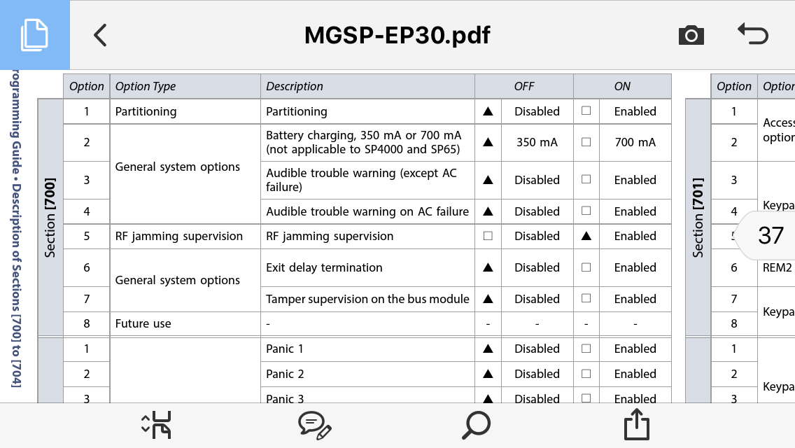

Естествено че може. В секция 700 се изключват опции 3 и 4.

Не е задължително,спирането на тока е трабъл и той се индикира по подразбиране и няма общо с акумулатора.
