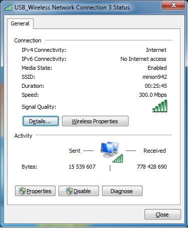

Аз съм с ТП Линк и всичко е на автоматични настройки - имам 300Мбс

На мен тука ми пише 150
