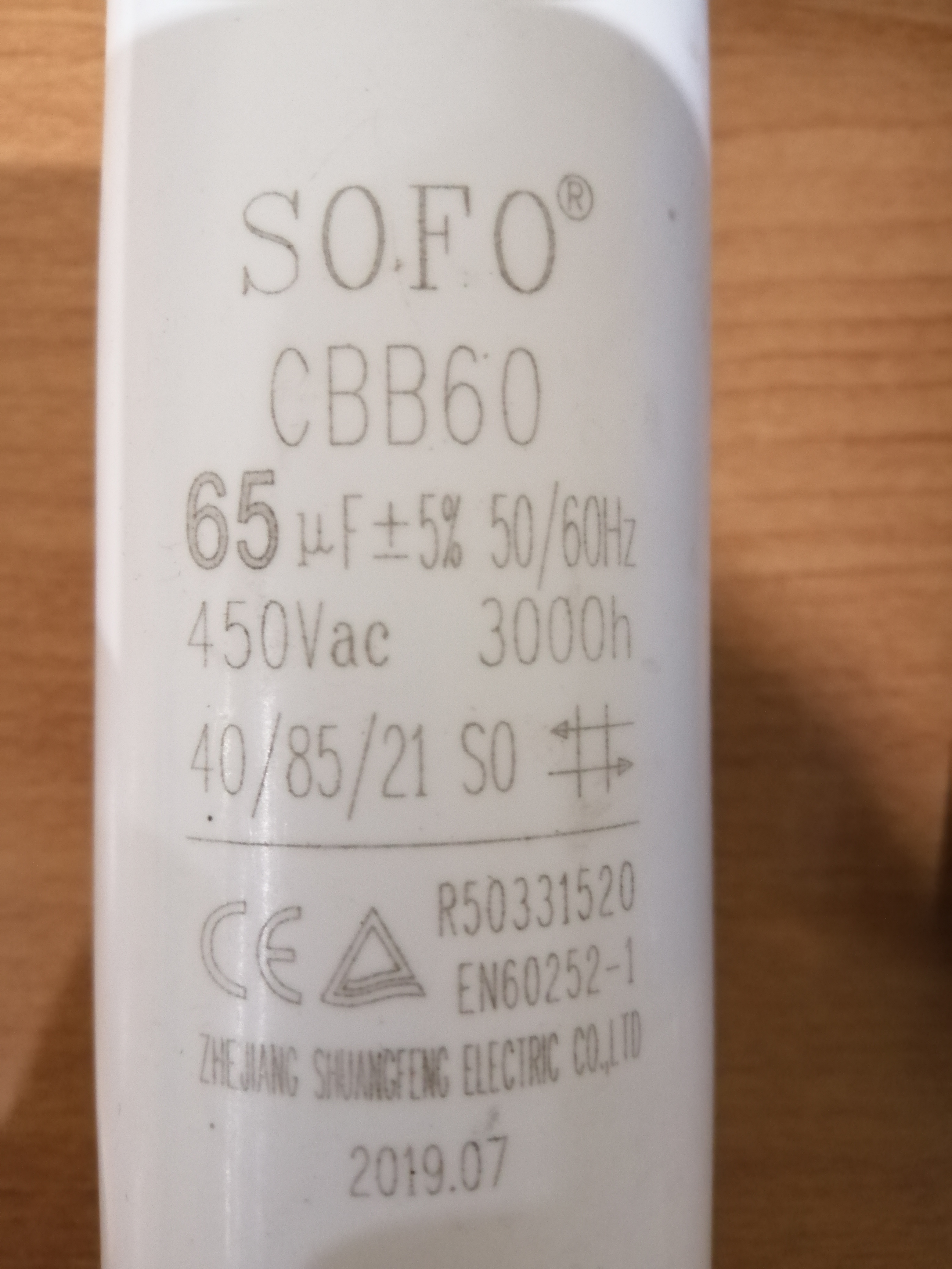

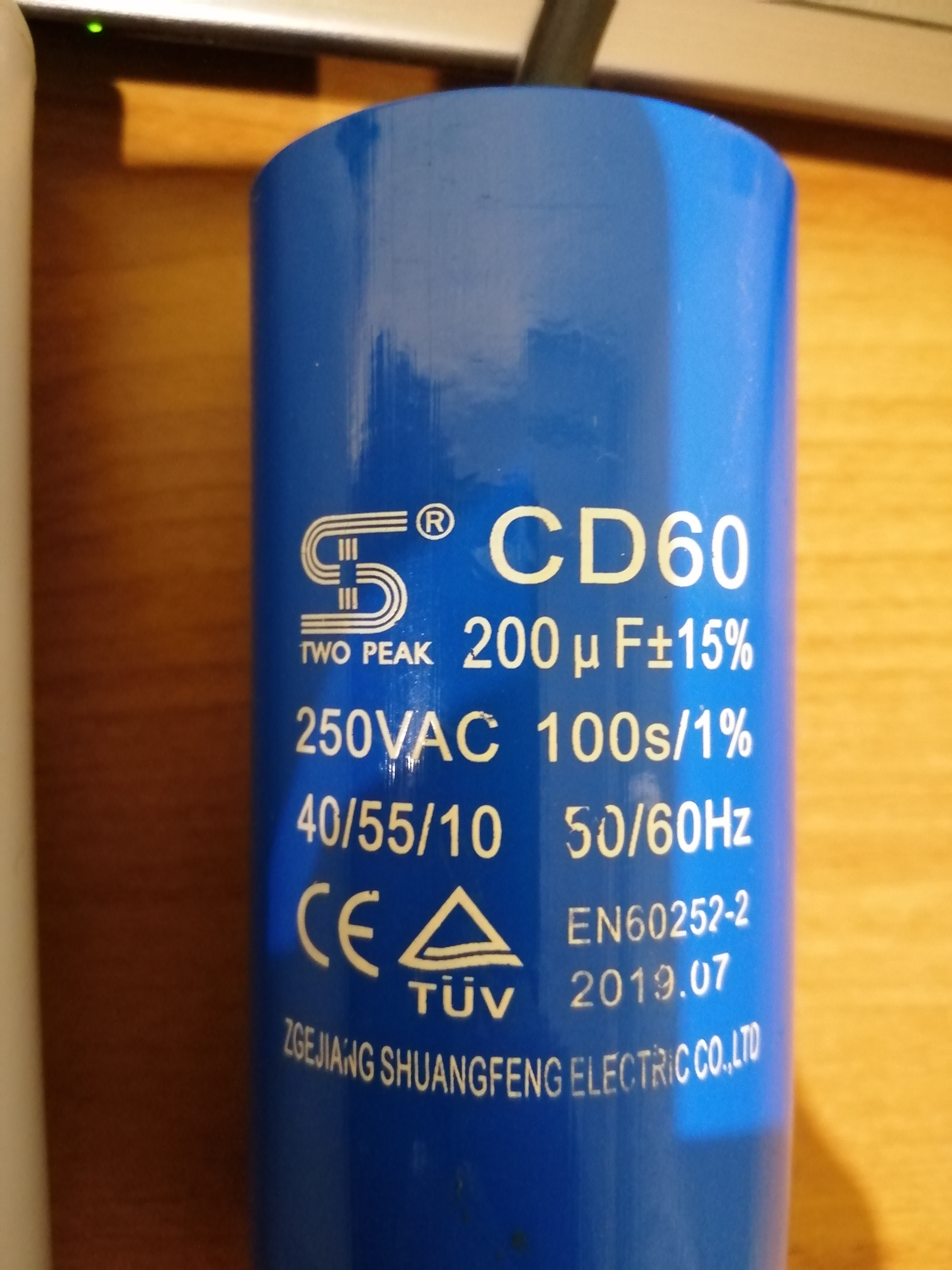

Най вероятно проблемът е от кондензатора. Ама тези кондензатори не са по 5лв и по-лошото е, че няма гаранция, че реалния капацитет ще отговаря на надписа. А аз хубаво ти писах да го измериш, ама това не е толкова просто и едва ли ще се справиш. Може би трябва да добави още един 5 - 10мкФ свързан паралелно на стария.

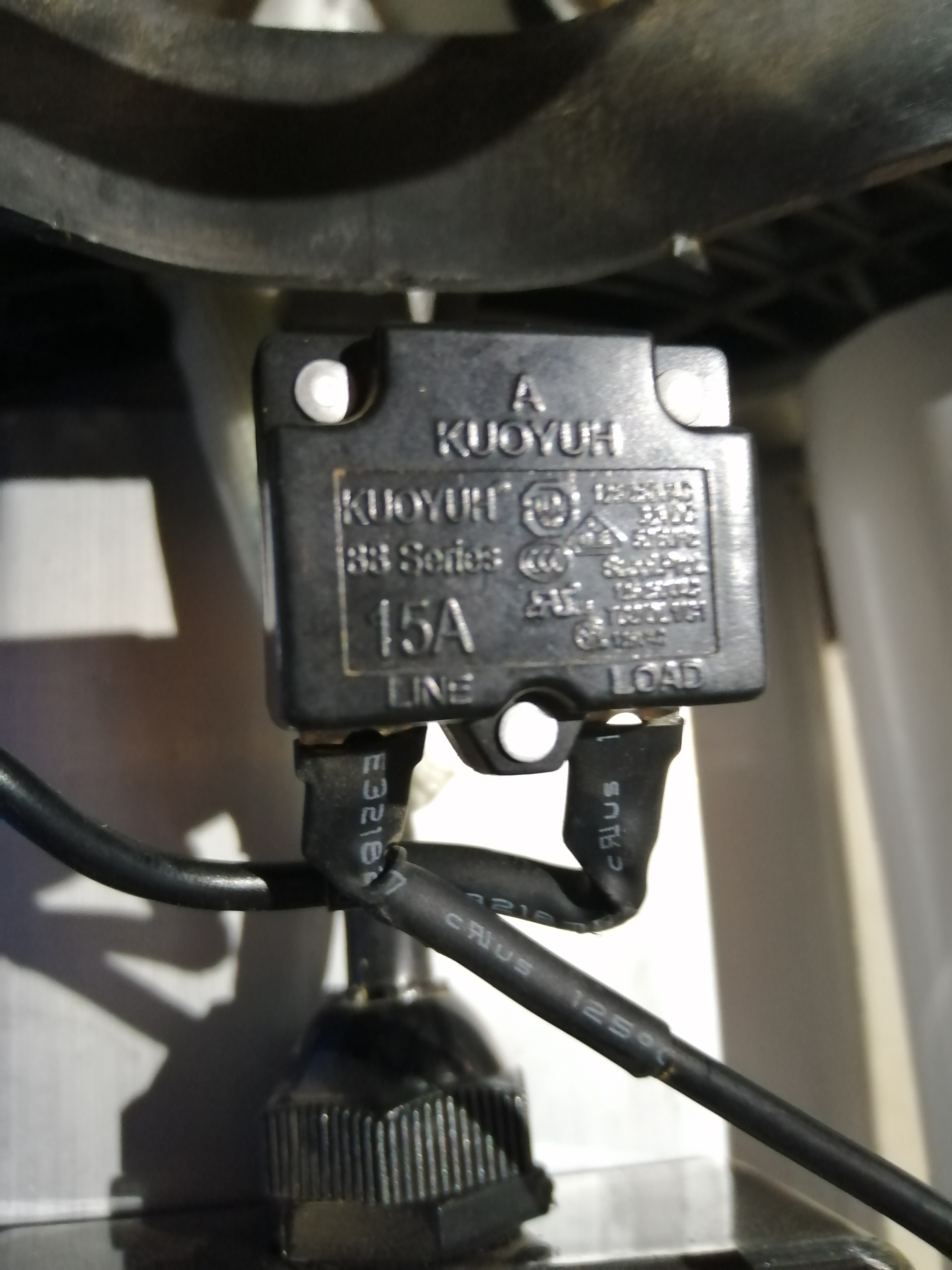

Проблемът може да е и от предпазителя, което също е много вероятно щом на друг адрес работи добре.

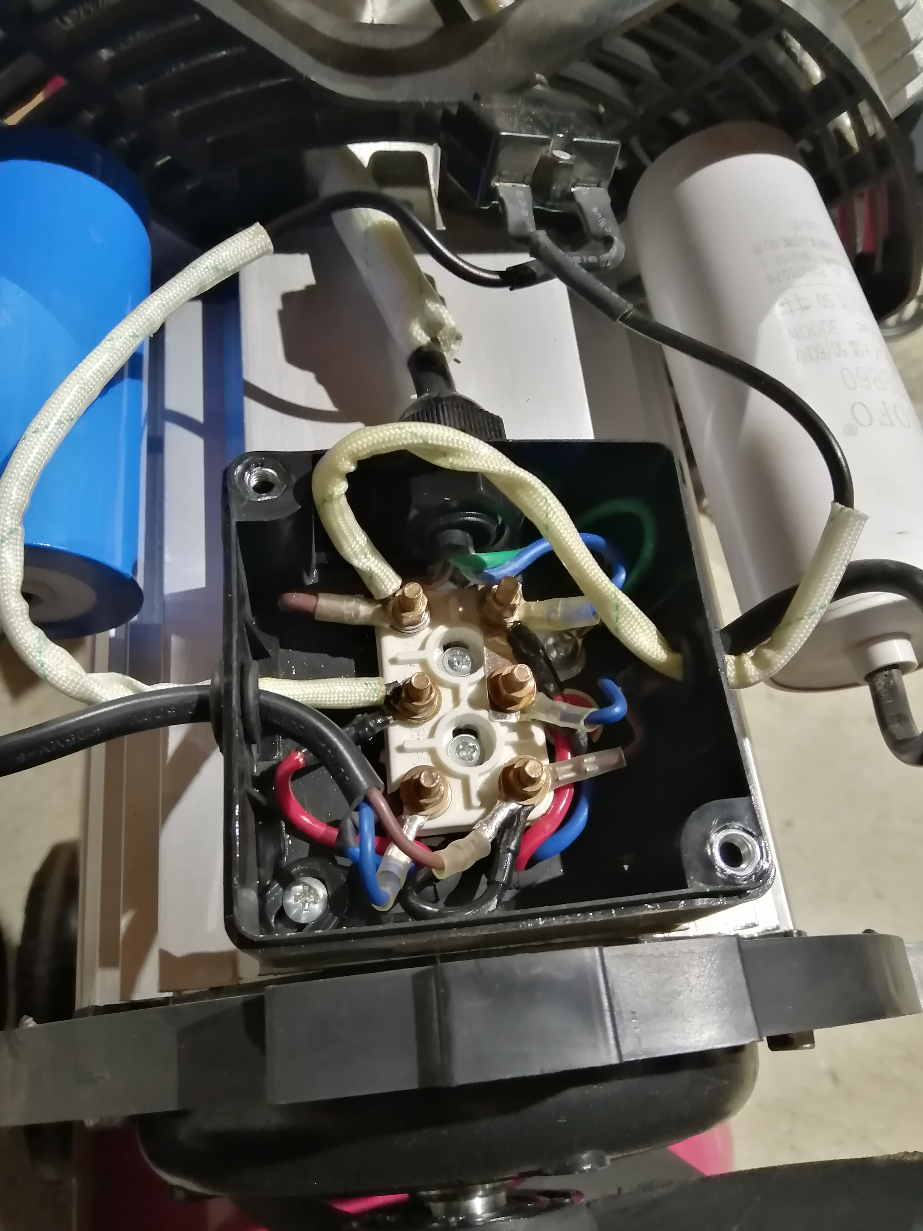

Днес направих снимките, свалих и двата кондензатора утре ще ги измеря да видя какъв им е капацитета.

Дам ти си по зле от мен, компресора ти има пусков и работен кондензатор, а това значи че двигателят има центробежен изключвател. И съответно от слабото напрежение не може да дигне обороти и да изключи пусковата намотка. Товари се двигателят и пада бушоня. Ориентирай се към трифазен компресор. При мен е само работен кондер, ако не се оправи с по големия кондер ще се ориентирам и аз към трифазен компресор, имам трифазен ток и с две други машини с трифазни двигатели(абрихт и банциг) засега проблеми няма.

Колеги компресора си работи, и при мен се включва и работи нормално, но все по рядко се случва това. Пробван е на друг адрес и работи нормално. Проблема е,че съм последна къща на улицата и трафопоста е на около 1,5км от мен, когато не е натоварена ел. мрежата работи и при мен. Знам ,че трифазен е по добър вариант,но идеята ми беше не само в гаража да мога да го ползвам,но и на други места при нужда (не си изкарвам хляба с него) но на по малко места има трифазен ток. Лошото е при мен ,че напрежението кляка от порядъка на 30-40 Волта, за това реших да взема и стабилизатора за да може да го компенсира, но и той има 3-4 сек време за компенсация и през това време тока е нараснал над 15А и пада защитата, вчера пробвах като се включи за 1-2 секунди гася и веднага след това пак включвам и работи, за съвсем малко не му достига напрежението ама.... дали пусков кондензатор с по голям капацитет няма да може да компенсира? Или по зле ще стане? Днес ще проверя заводските какви стойности дават.

Една проба със пусков кондензатор, със около 15-20% по висока стойност ще струва около 5-10 лв.

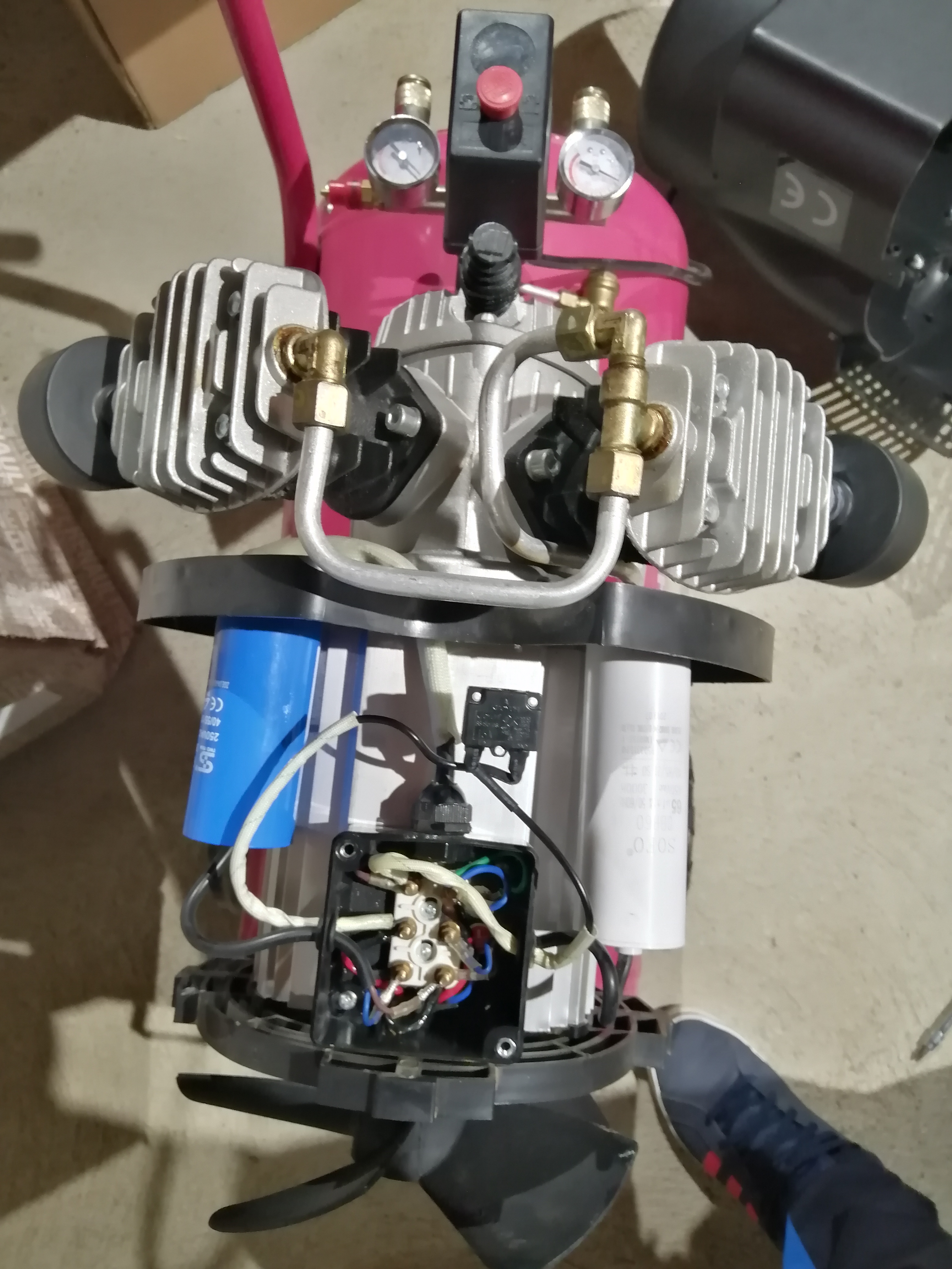

Реших си проблема, направих чист бартер тая сутрин, дадох монофазния компресор за същите габарити, но трифазен. Само дето ще трябва да си играя да го пребоядисам, че ме дразни ръждата. Моя беше по запазен на вид, но годините горе долу еднакви.

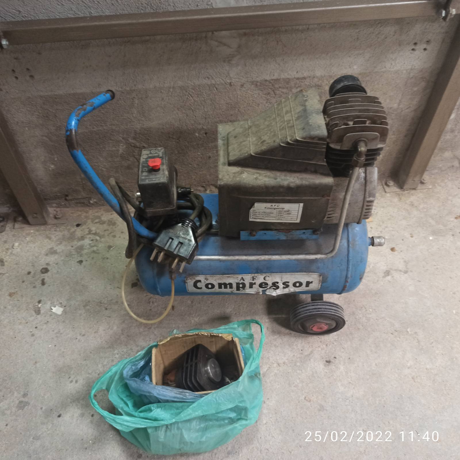

Бил е читав, но някога,
имаше масло в конденза яко. Човека ми даде нова резервна глава с бутало и не можах да изтрая, раглобих компресора буталото е износено и последния пръстен е заклинил в канала. Поне клапаните са здрави. В тая връзка да питам сегментните пръстени отворите им как трябва да седят през 90 или 180 градуса три са. Ще поставям новия цилиндър с новото бутало, но ще трябват и нови гарнитури.

Както ги направиш. Няма много значение.
Дано бутилката е читава отвътре, че с тоя конденз...
