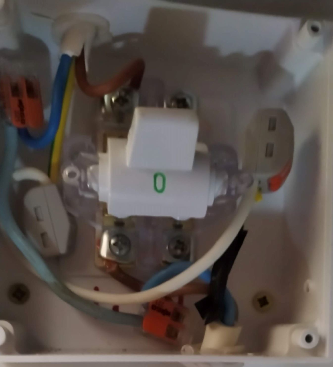

преработих връзките в превключвателя, съгласно съветите, които получих в темата. благодаря на всички!

Като изпълнение така е добре, но нямам никаква вяра на тия Wago-клемички :no
Не съм срещал проблем, може би защото отбягвам да ги ползвам, но ме притеснява, че веднъж като позагреят, пружинката ще отсабне и после лавинообразно ще се скапе. За това аз си предпочитам нормалните клеми, с винт.
А иначе вътре в бойлерите кабела е 1.5кв.мм.
Веднъж ми беше нагоряла обувката към ключа (защото вече се беше скапал ключа), та смених цялото парченце жица.
Сложих в кабелчета по 1.5кв в паралел, силиконови, с текстилна изолация отгоре :cool

radotom написа:Като изпълнение така е добре, но нямам никаква вяра на тия Wago-клемички :no
не мога да сложа други в кутията, вероятно заради размера на пръстите ми :) продължавам да се чудя защо превключвателят има две вериги...
