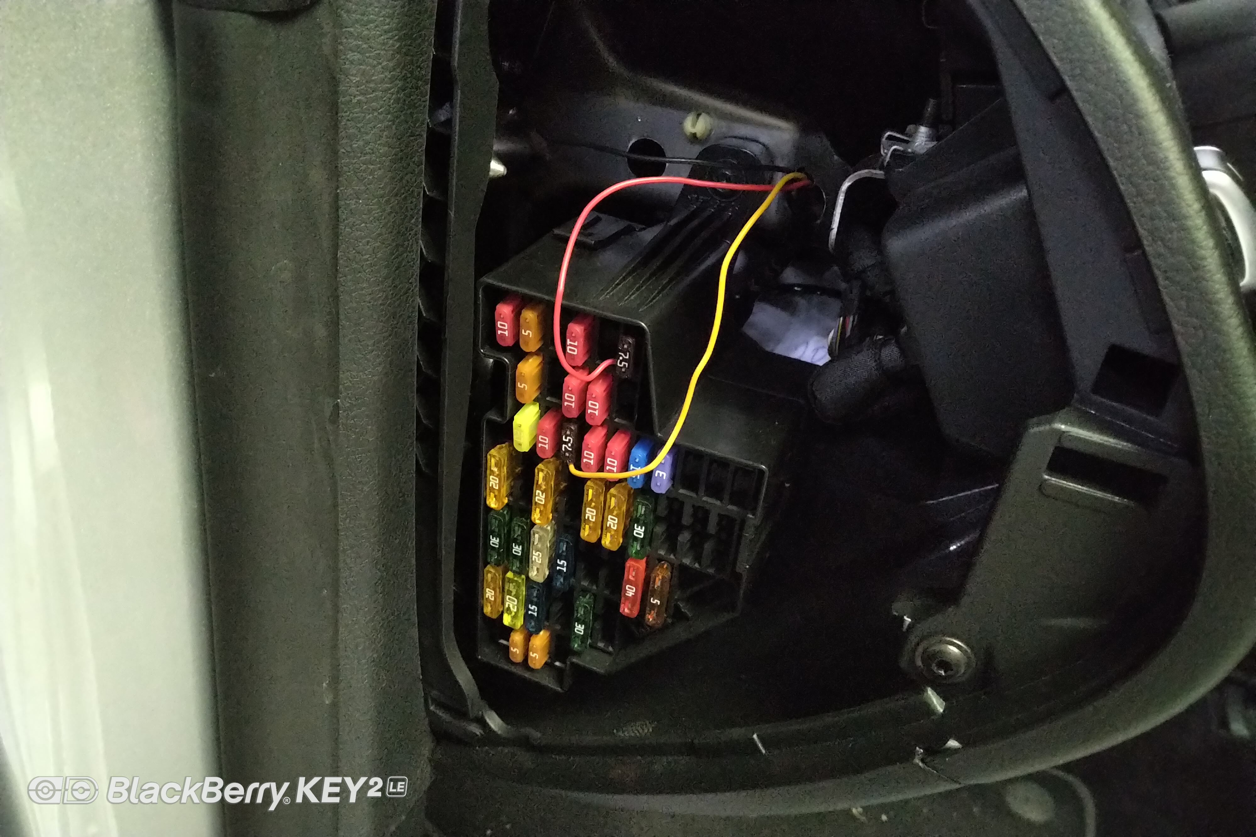

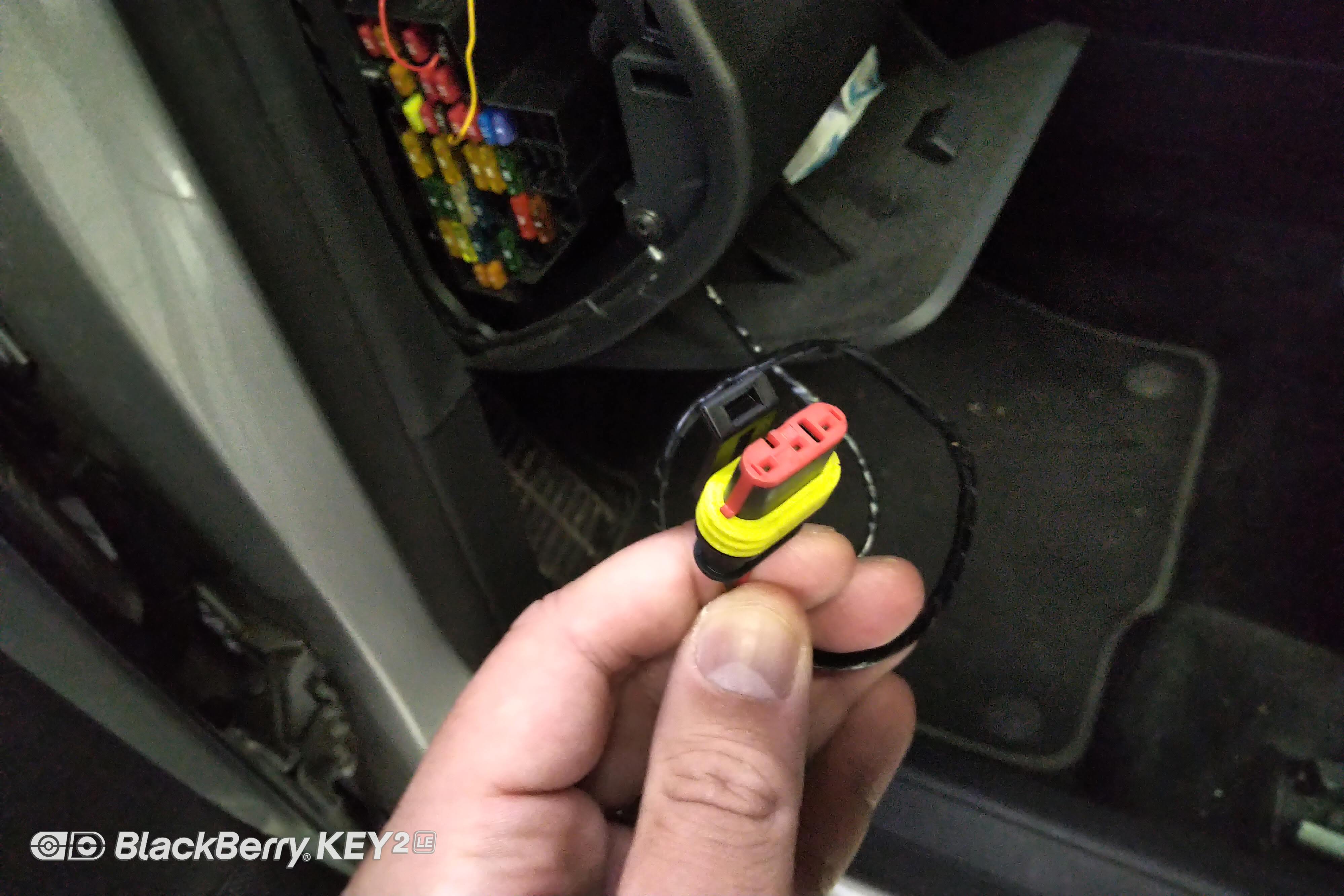

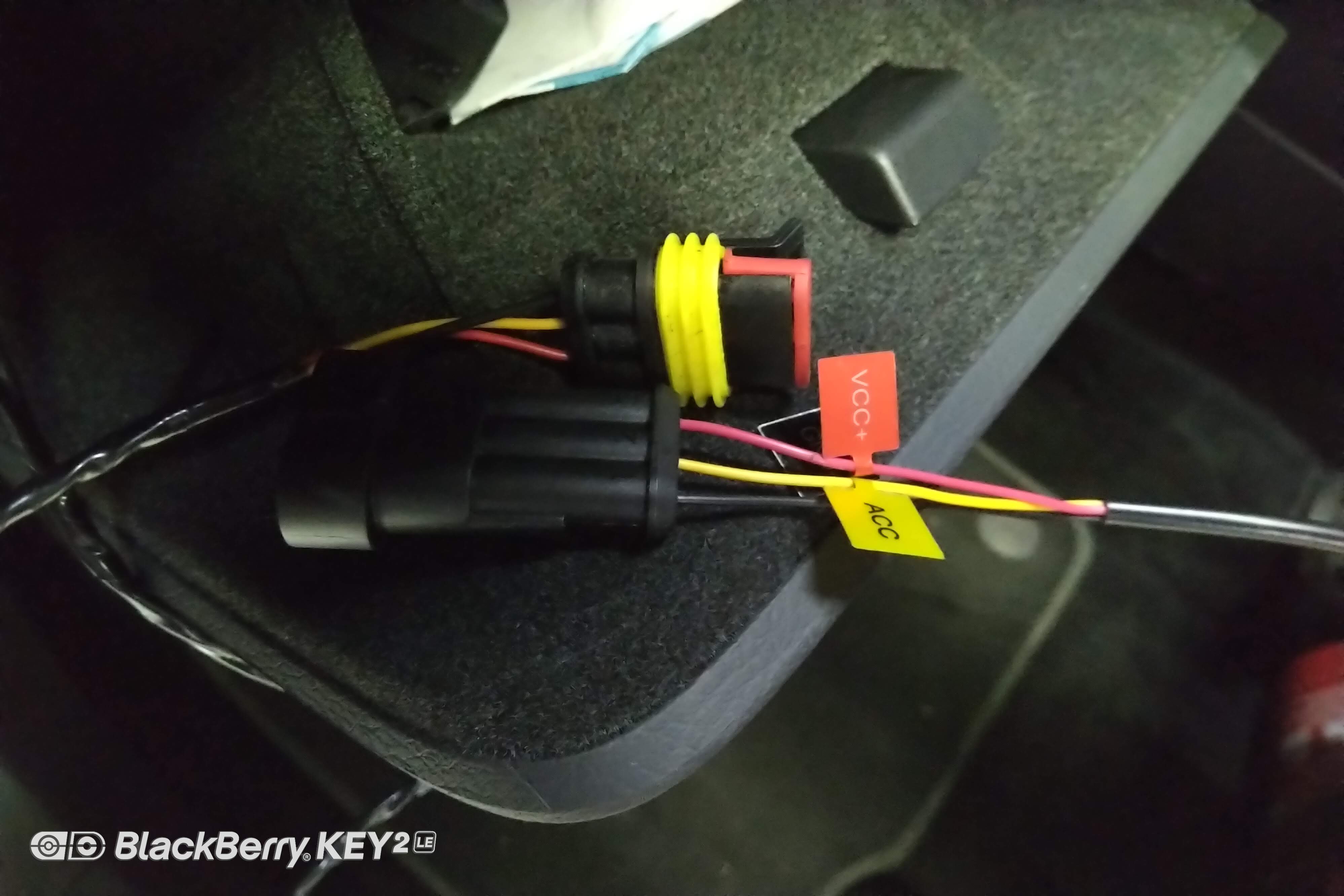

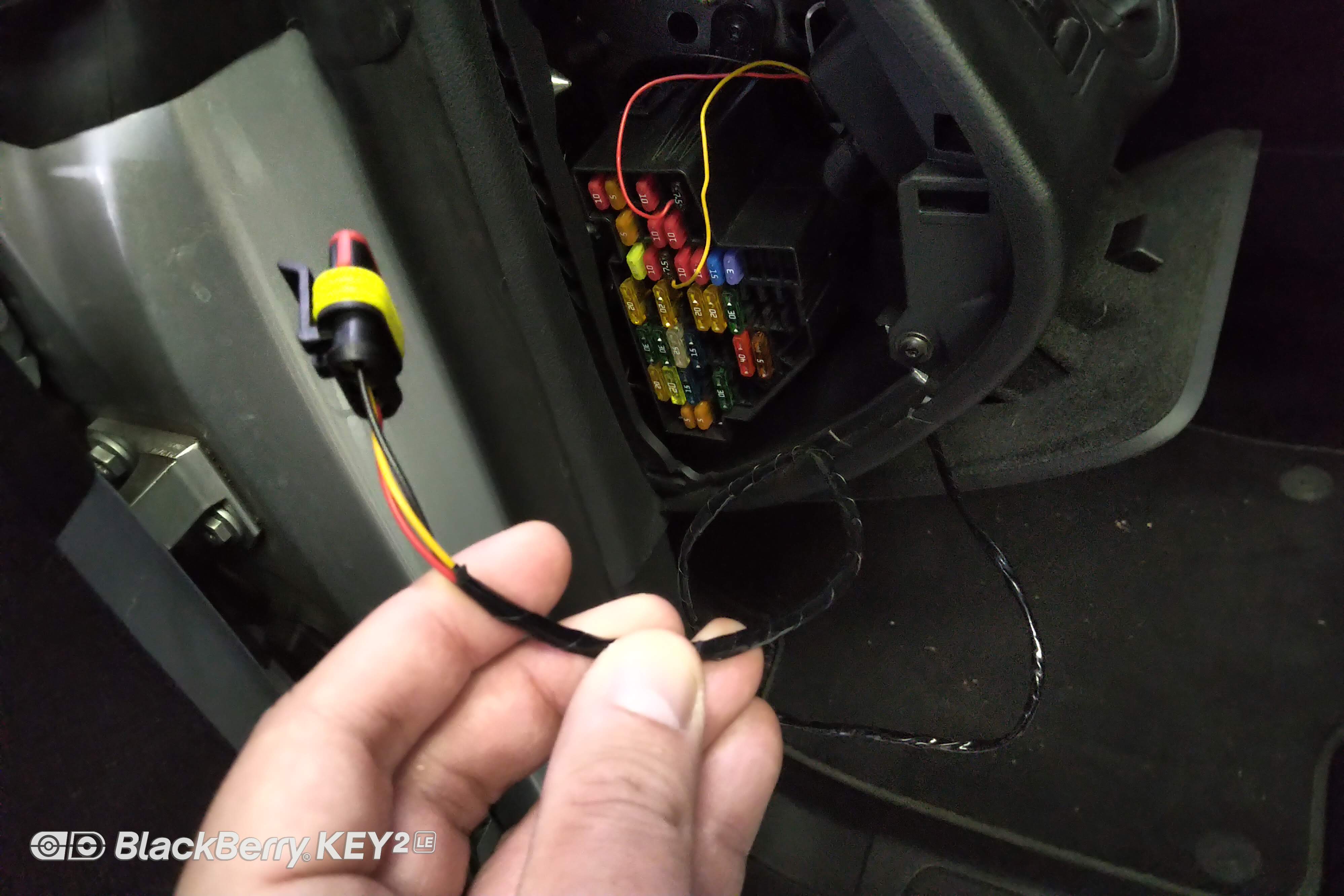

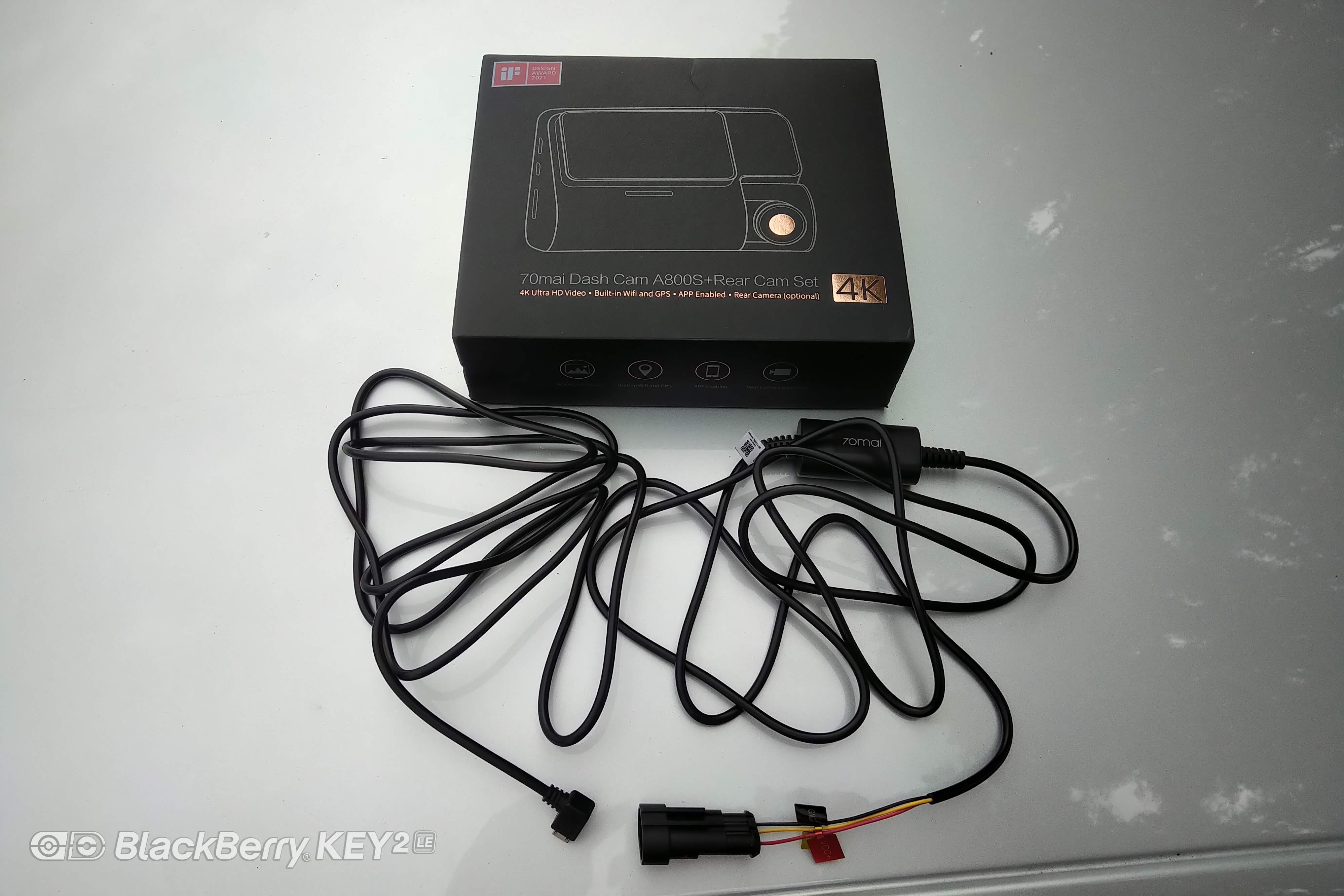

Моят авто-майстор върза "xард уеaр" кабела към таблото на бушоните на колата, каза че е добавил бушони, запоил е кабелчетата, вързал е и щепсели.
Сега регистратора би трябвало да работи и в паркинг мод.
