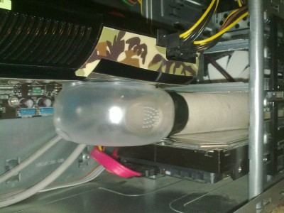

Питам защото с една тръба отведох потока от предният вентилатор към този на видеокартата с цел да дърпа студен въздух.Тя перката на видеото не е насочена на никъде.Имам предвид, че лопатките са прави и затова неможах да разбера накъде откарват потока.

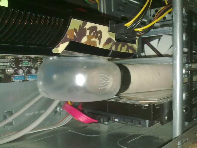

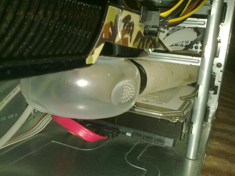

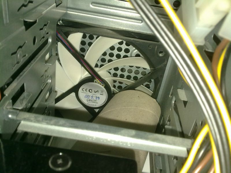

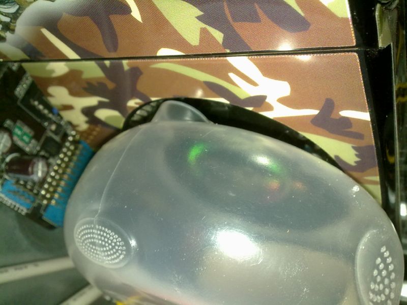

Аз малко посчупих чипката на видеокартата докато се опитвах да я извадя :oops: Прокарах тръба от картон ( от ролка с домакинска хартия ) и накрая с чашка от омекотител, която пасва перфектно на отвора на вентилатора на видеокартата.Потока се отвежда директно от предният вентилатор към този на видеото.Довечера може да я снимам тая магария.Има ефект, защото градусите и паднаха с около 5 градуса на видеото.

Тръбата е като на тоалетна хартия картоненото.Идва много студен въздух от предния вент, защото го нагнетява.Освен това по краищата си дърпа и от кутията.Падна температурата моментално, защото всъщност само тя остана да вдига по-високи температури ( видеокартата )

Ето я тази магария mhihi Air intake :screwy

Въпреки всичко в момента разцъквам Colin McRae Dirt и видеото е на 76 до 78 градуса :?
