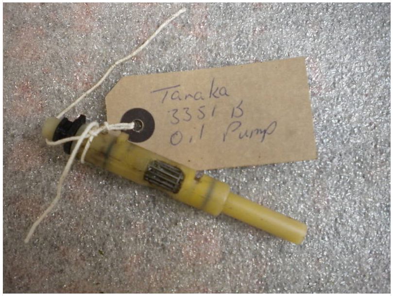

Tanaka 3351B Chainsaw Oil Pump
е така се търси и е на късмет,няма каталог :wink:
