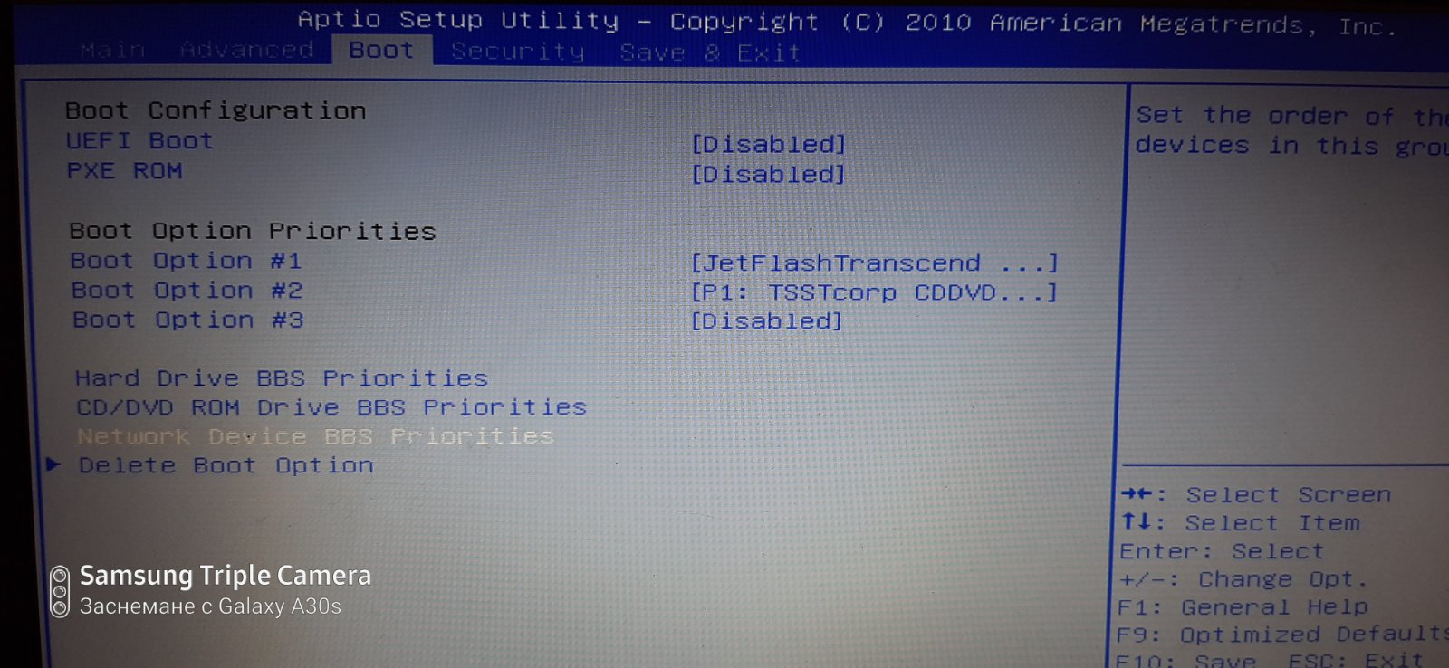

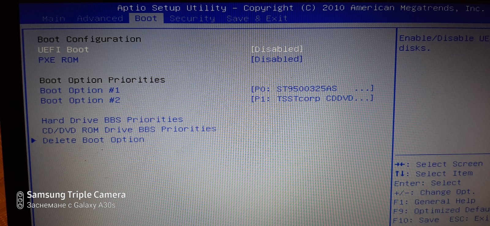

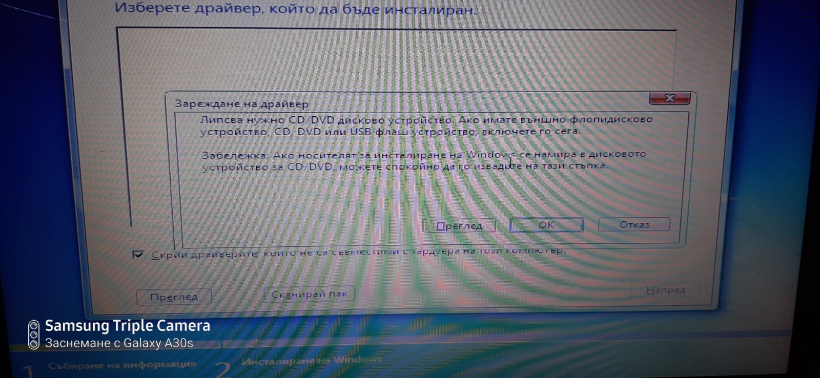

Опитвам се да си преинстална лаптопа , на който преди години му сложих 7цата.
Направих буутваща флашка .Пробвах няколко програми.
Тръгва да се инсталва и спира с тази грешка ,че един вид няма Уин на флашката.
В биоса като сложа нея на първо място , изчезва харда.
Не знам дали това е проблема или друго.
Някой с идеи ???

Разгледай в БИОС за AHCI режим на САТА.
https://hetmanrecovery.com/recovery_new ... indows.htm
Отиди в БИОС и виж Boot Sequence:
Legacy
EUFI
избери първото. По-новите УИН мисля бяха с UEFI, ако се не лъжа. И аз съм имал същите ядове.

Пробвай с IDE тогава. След рестарт трябва да има boot settings. Т. е. задава се от едно меню директно отде да буутне без да се влиза в БИОС. Опитай и това.
Коя версия на Вин7 слагаш и с какъв хдд искаш да го ползваш? Да не е някое м2 nvme хдд?

Дискалът си е на лаптопа , а Уина е Ултимейт.
Имам съмнения , че проблема е в новия Уиндоус , но вече пробвах с три.
Всичките достигат до момента , в който трябва да се появят дяловете на хард.
П.п
Тръгна най -накрая.
Смених порта Юсб от синия на нормален и тръгна.
Не знам дали това е причината.
П.п
Тръгна най -накрая.

Явно е това
Интересно, явно е стара машина пък с USB 3.0

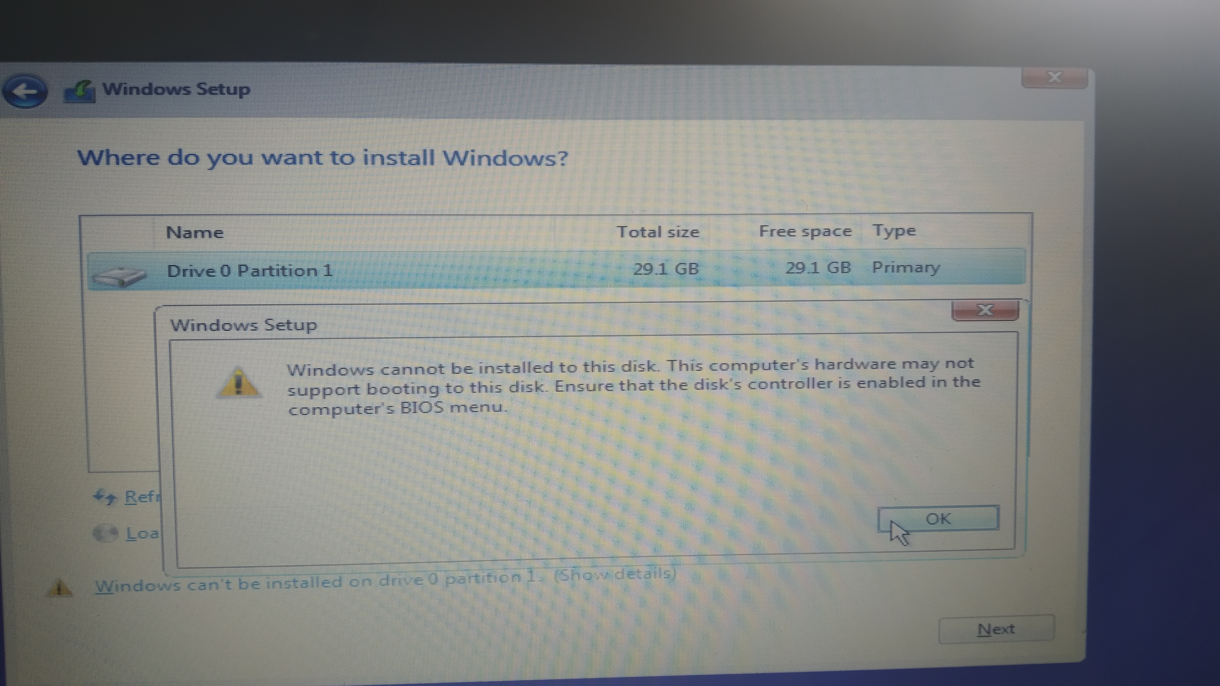

Опит за инсталация на 10ка на лаптоп ползващ eMMC 32gb за хард,резултата е на снимката.

Нужен е малко по-големичък ХДД, за да се случи това, изискванията са 32Гб HDD. Това eMMC е доста далеч като производителност. Дори и да успееш някак да инсталираш нещо - ще работи много бавно. Играл съм си с такъв орязан хромбук. Трагедия са.
Какви са останалите параметри на машината?
Ако смяташ да снасяш на час по лъжичка, ще оставя другите колеги да ти обяснят, защо няма да ти се получи

Как така да успея,имаше си инсталирана десятка,аз реших да сложа седмица да му е по-леко ама....
Иначе 4 рам и някъв двуядрен атлон.
