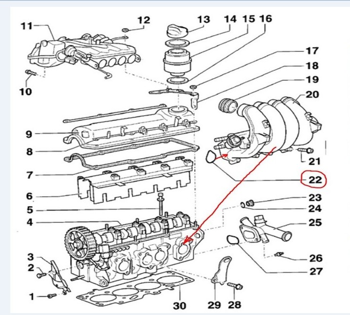

Не съм сигурен при този двигател дали е така ,но при 1,6 -100 к.с.същия проблем се решава със смяна на О пръстените.Просто са остаряли и засмуква въздух при студен двигател.

От "О"- пръстените да не пали, не съм чувал. Според мен е абсурд да не запали, ако и идва повече въздуха. Ако влиза повече въздух, ще пали и ще гасне.
