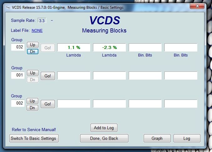

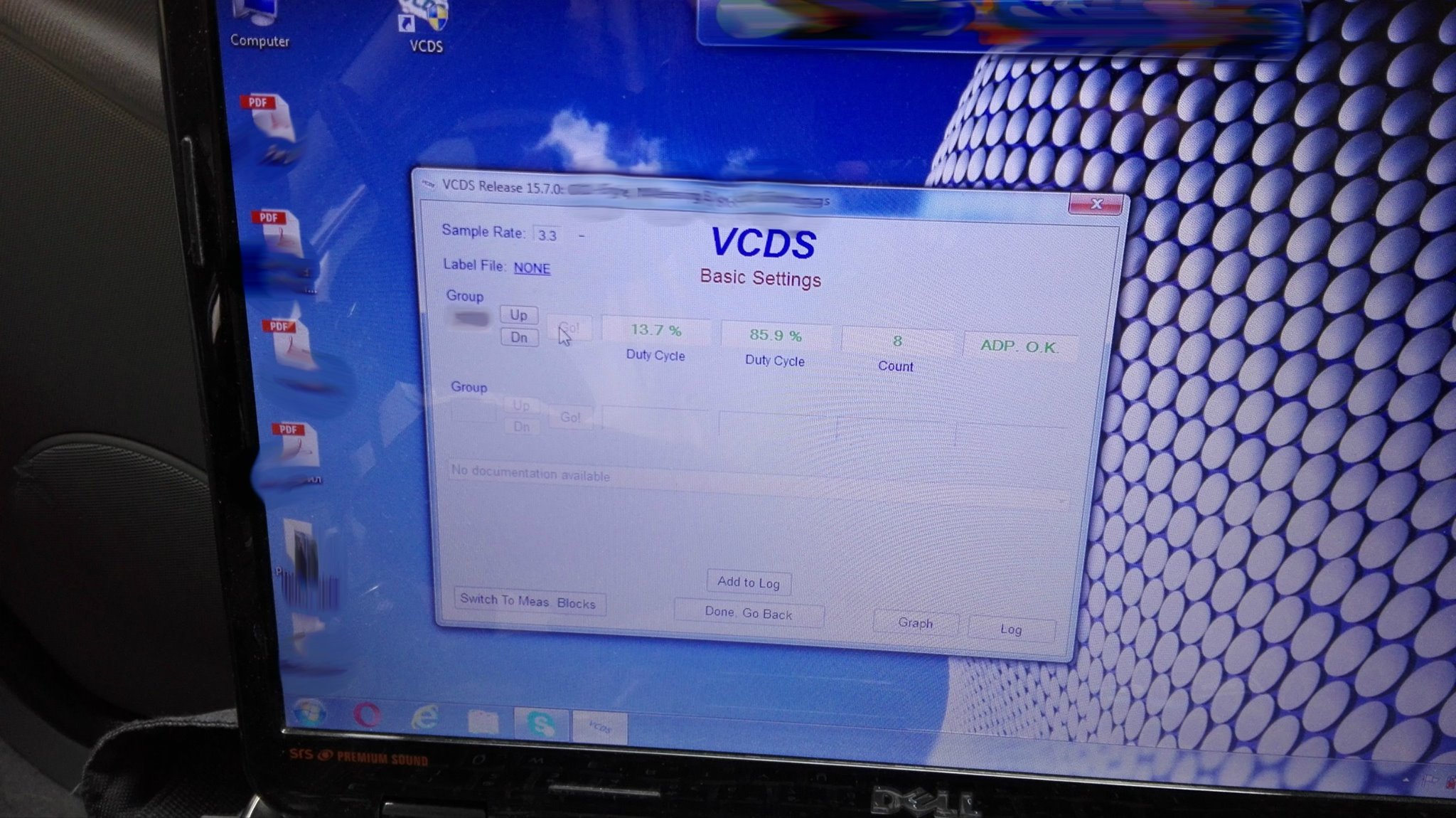

Здравейте колеги, днес исках да обуча дроселовата клапа чрез VCDS 15.7.0. Kaбелът е лицензиран и е от колега от форума. Гледах клипове как става, но това, което на мен показва се различава от това, което показват от Ross-Tech. Прикачвам снимка. Та въпросът е: " Това ли е правилното показание за обучаване" (направено е на 060), на 098 не показва нищо!

Да,направил си адаптацията.

Да направил си я и данните са ти добре.
Engine->Measuring settings->060 block->Switch to basic settings и тва е.
Изчакваш около една минута и тогава даваш Done, Go Back
Преди това чистиш грешките и температурата на двигателя трябва да бъде над 5 градуса, най-добре загрял двигател, по мои наблюдения.

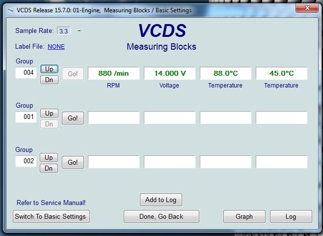

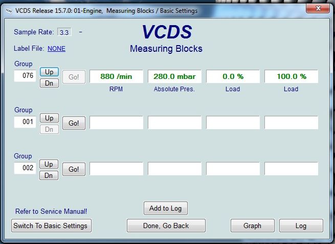

Мисля, че утре сутринта няма да имаш проблеми, но после пак ще почне. Закачи я и виж показанията на температурния датчик, на мап сензора - температура и налягане, виж го в някой сайт, синоптик бг, на адаптациите, това, което ти дава ламбда сондата - блокове 032 и 033.
Огледай вакуумите и PCV клапанчето преди дросела дали изпуска, свали го и го запуши от единия край и го надуй, не трябва да излиза въздух отдолу.
Ако можеш снимай екрана с телефона и пусни снимката тук.

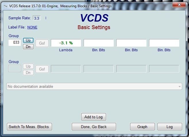

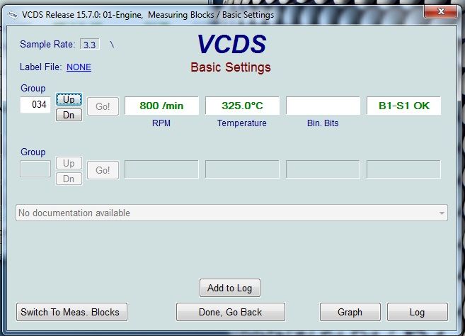

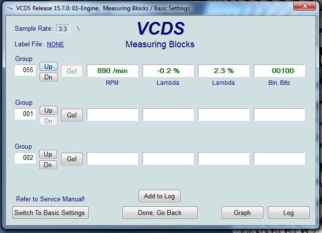

На празен ход 033 блок какво показва? Там са краткосрочните адаптации.

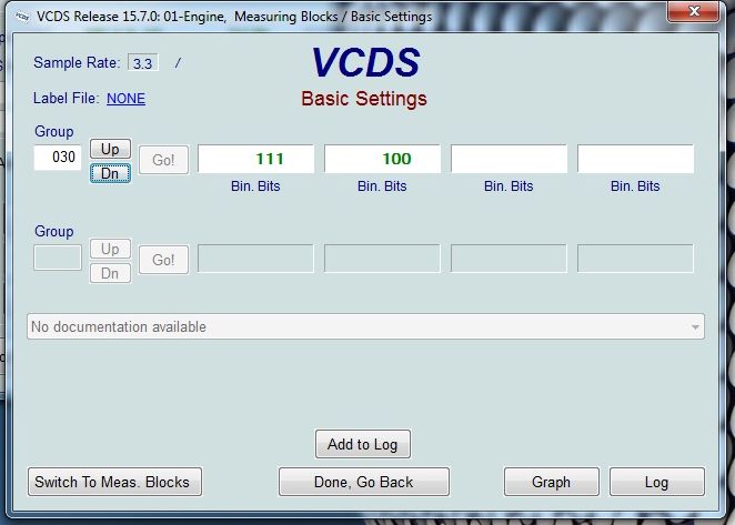

Дай и 030, единиците на ламбда сондата.

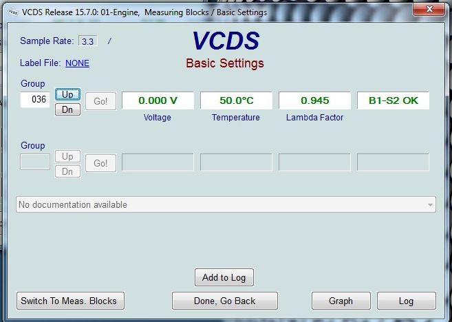

Другото ти е наред, 280 мбар е ок. Температурите на антифриза и въздуха също са ок.
Сега гасне ли ти?
Сега гасне ли ти?

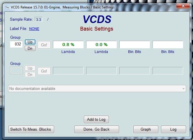

Kaто на група 33 стойностите се менят от 0,8 до -3,1

На пръв поглед мисля, че всички данни са ти в норми, но тъй, като компа е адаптивен изчакай малко да видиш дали ще се променят, при триене на грешките се нулират адаптациите и почва да прави корекции отначало, връщаш компа в първи клас.
На мен, когато му смучеше въздух от клапанчето по някой път адаптациите си бяха в норми, не можеше да се хване веднага, за това е добре да си правиш диагностика по често, за да забележиш някакви нередности, отклонения от нормата.
