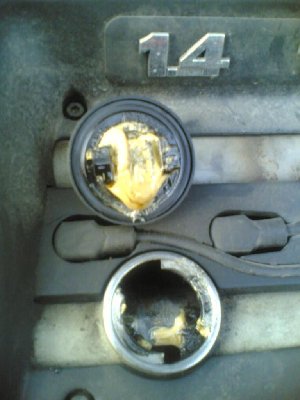

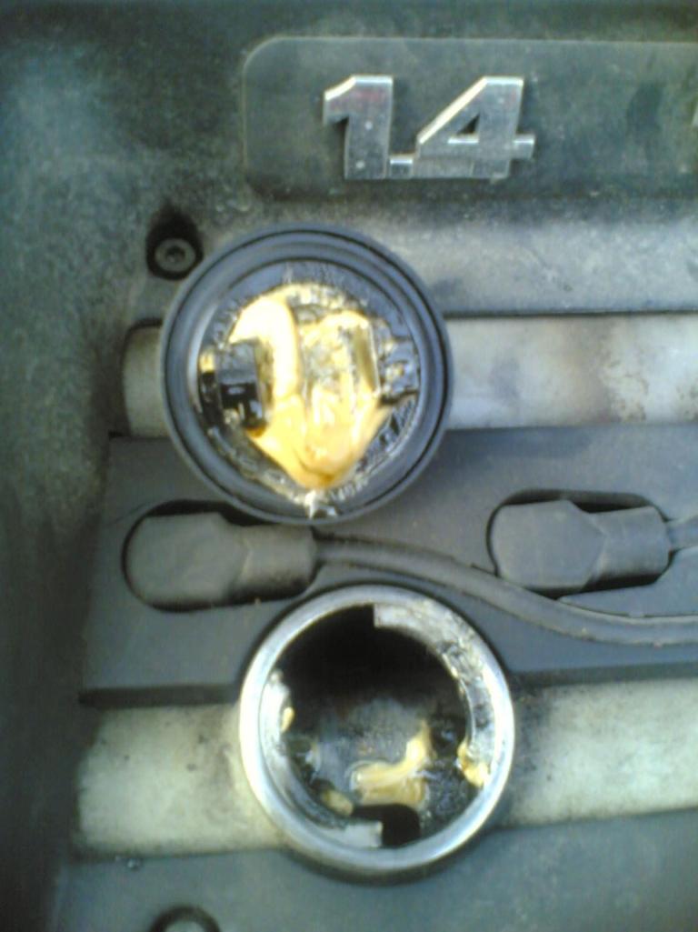

Тя там е мармалад работата. По талон двг е AUD мисля, че беше, което като проверих в нета е 1.4 60ps, а под капака се подвизава 1.4 16v :screwy . Какво се е случило, никой не знай?!
Имам един въпрос, пак относно на колежката полото... погледни снимката по долу... та това възможно ли е да се получи отдобавки в маслото, аз никога не съм слагал и не съм наясно много

digo_pl написа:...
Това от снимката се получава от каране само в града, мотора кондензира и този конденз се меши с маслото и става това - боза.

А за бозата по-горе: когато запалиш сутрин колата, отвори разширителния съд и ако от там излиза на студено нещо като пара, да знаеш че имаш пробив м/у маслото и водата. Диагнозата е : гарнитура на глава или спукана глава.

Значи конденз, гарнитура или глава... ще видим.
Liubutu, колата не я моя, ще попитам за бартера /предвид факта, че колата е на колежката пуснала темата:)/ :) Благодаря за сега! Ще пиша като разбера какво се случва!
