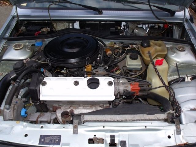

Що не снимаш делкото,та да се разсеят съмненията...
- darksidezoo
- Мнения: 79
- Регистриран на: Чет 01 окт 2009 20:04
- Автомобил: Polo Movie 1.1
- Двигател: HZ 1987
- Местоположение: Sofia
Re: Поло 86ц 1043 Детонации и син пушек
Toва е стара снимка
- stefan4o
- Мнения: 19336
- Автомобил: VW Jetta
- Двигател: PN 1990+KR 1987
С датчик на Хол е делкото ти, колега.
