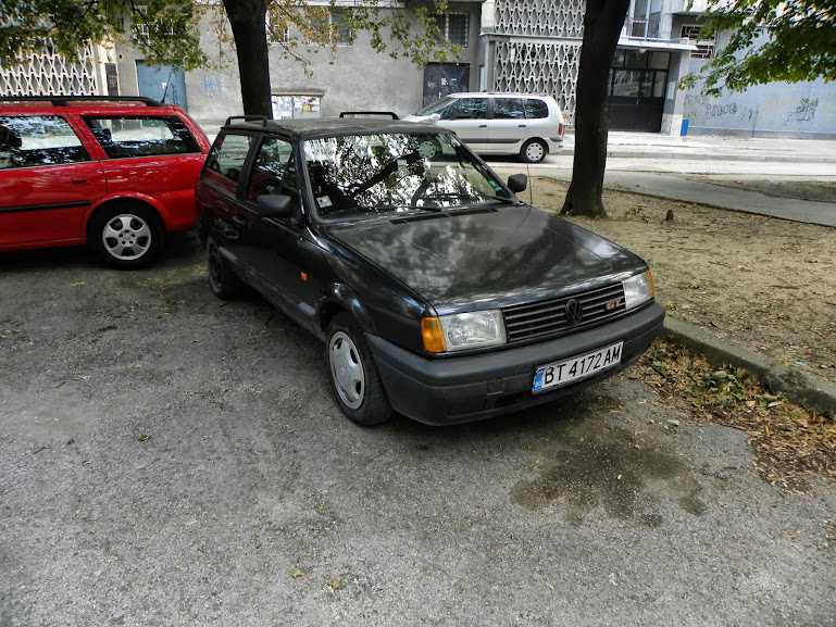

След един неуспешен опит да се снабдя само с части, нужни за конверсията, заради алчни джамбази, взех цяла кола.
Карах 150 км днес и съм повече от изкефен, не съм очаквал такъв приятен вървеж. Мислех да го разпродам на части, но сега по-скоро си мисля да го сглобя с един карб и да остане като резервна кола. Разхода също е супер, от толкова много газ, мисля, че е изгорил не повече от 8-9 литра.
Скоро се започва операцията... :biggrin

Варга много добре е станал, особено с тия джантоци, честито за двигателя, наистина много добре върви за 1.3....
