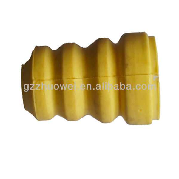

Помисли си пак, преди да се изхвърляш с басове по 1000лв. Как точно това порестото нещо ще опира при лек товар и ще пречи на гумите да опират в окачването?
http://www.alibaba.com/product-detail/Auto-Suspension-Parts-Mazda-323-Family_1213316109.html

Точно за това порестото нещо говоря, като е поставено в пласмасова чашка свиването му не е чак толкова лесно колкото изглежда на пръв поглед.
Нямаше да предлагам такъв бас, ако не бях го гледал този филм на живо. Преди 10 години бях качил половин тон и при всяко залюляване задна дясна гума опираше, смених го и повече не е опирала. 5 години по-късно същото се повтори и с лявата гума. Така, че резултата от опита го знам предварително.
Шок тампоните на повечето коли са малки и от твърда гума, порестото нещо е 10см, а целият ход на амортисьора е 20см - тоест остават 10 см. По 5см нагоре и 5 надолу. Тези сантиметри ги пиша по памет, не претендирам да са точни.
Опитай се да надничаш зад гумата докато някой люлее колата нагоре-надолу и си прецени колко товар е нужен за да опре в тампона.

Почети малко за какво е шок тампона.....
Щом се стига до там амортисьора да стига то този тампон, направо ги хвърляй на вторични тия амове.
Функцията му е далеч от това за което си мислиш ти :mhihi

Камене, и аз съм на мнение, че бъркаш идеята на шок-тампона. Доколкото зная неговата работа е да обира по-големите и резки натоварвания в окачването (примерно минаваш през дупка), а не да си товариш колата с един тон и да разчиташ на него да не се предаде амортисьорът.

То е ясно, че го ограничават, ама не перманентно а шоково - т.е. при краткотрайно натоварване, вече ти дадох пример къде. Ако имаш изтървал амортисьор тоя шок-тампон ако изобщо свърши работа, то ще е за много кратко време, после ще се надроби или смачка и ще останеш без него, понеже натоварването от амортисьора ще отиде директно на него... При изправни пружини и амортисьори съм почти готов да си заложа лявото мадо, че тоя тампон с него или без него при товар не по-голям от максимално предвидения за съответната ос на колата няма да вземе участие в разпределението на напрежението от товара, ако се кара по равен участък.
