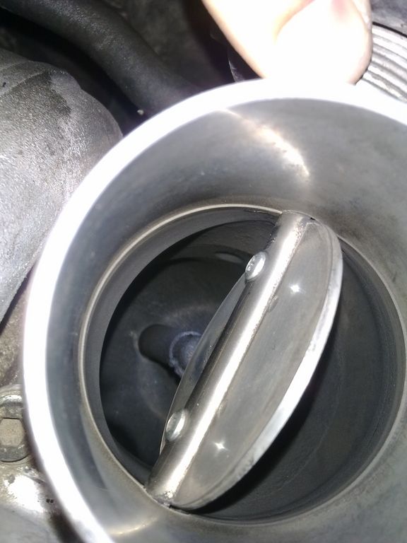

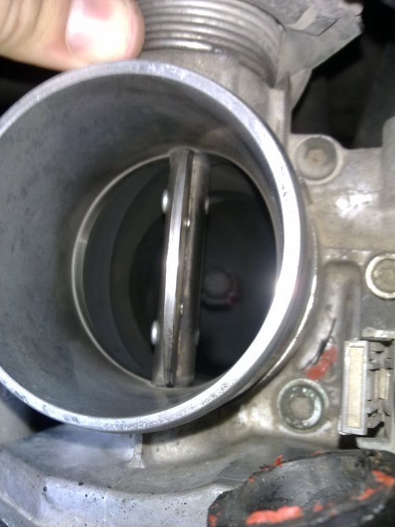

Здравейте колеги, не съм сигурен дали съм за тази тема, но вчера реших да почистя дроселовата клапа, защото отново ми се появи проблем с високи обороти на празен ход. Първо малко история - аз имах доста обширни разкази за дроселовата клапа и проблемите с нея докато не я смених с нова и от тогава всичко заспа. От няколко дена колата държеше на празен ход 1200-1300 об., отворих възд. филтър и видях, че е поочернена или по-скоро поомазнена, но не много. Реших да я почистя с карбклийнър и го направих, след което оборотите станаха още по-високи 1500-1600. Изключих клемата + на акомулатора за 20 мин и след това като запалих на студено оборотите се вдигнаха до около 2000, започнаха да падат и като стигнаха до 1700-1800 започнаха да се клатушкат нагоре надолу в този диапазон и така постоянно. Втори път опитах да ресетна грешката и отново същата работа.
Днес обаче докато си се оглеждам забелязах едно вакуумно маркуче, което трябва да е нанизано точно между двата маркуча за парното, където влизат в купето, се е откачило. Зарадвах се нанизах го обратно, запалих и отново същите обороти. Отново разкачих клемата за 20мин, паля и пак същата. След като я почаках 10 мин да си поработи, реших да я покарам малко и забелязах, като че ли сервото не работи, спирачката е твърдичка, но не съм сигурен дали работи или не. Нямам никаква индикация по таблото, като че ли всички маркучи са си о.к.. Моля дайте съвети как да разбера дали някой маркуч не е спукан и по-скоро на сервото, как да разбера дали сервото работи, има ли някаква лампа за него, датчик или предпазител които могат да се проверят. Идеи за нещо друго от което да колебае така оборотте между 1700 и 1800. Понякога се опитва като че ли да ги свали до 1500, но отново се качват и си продължават да се колебаят на 1700/1800 много дразнещо. Двигателя естествено е 1.6 АЕЕ
