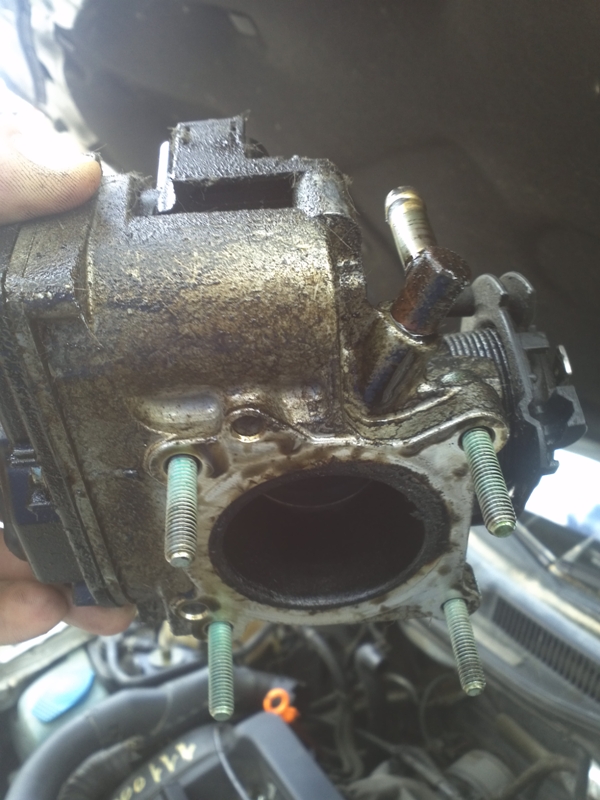

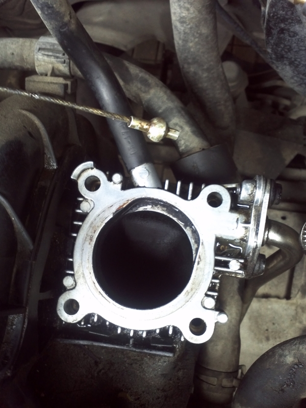

Днес и аз се заиграх с дроселовата клапа, тъй като имах съмнения, че заради нея колата ми придърпва към 1900 оборота при ускорение. Проблема не ми се отстрани, но поне успях хубаво да я почистя. За почистващ препарат използвах Meglio, още при пръскането и мазнотията пада :P След като я монтирах, запалих, колата държеше към 1100 оборота, покарах я малко и оборотите се кротнаха на 900.
Преди:
След:
