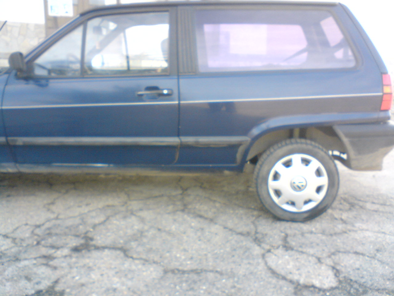

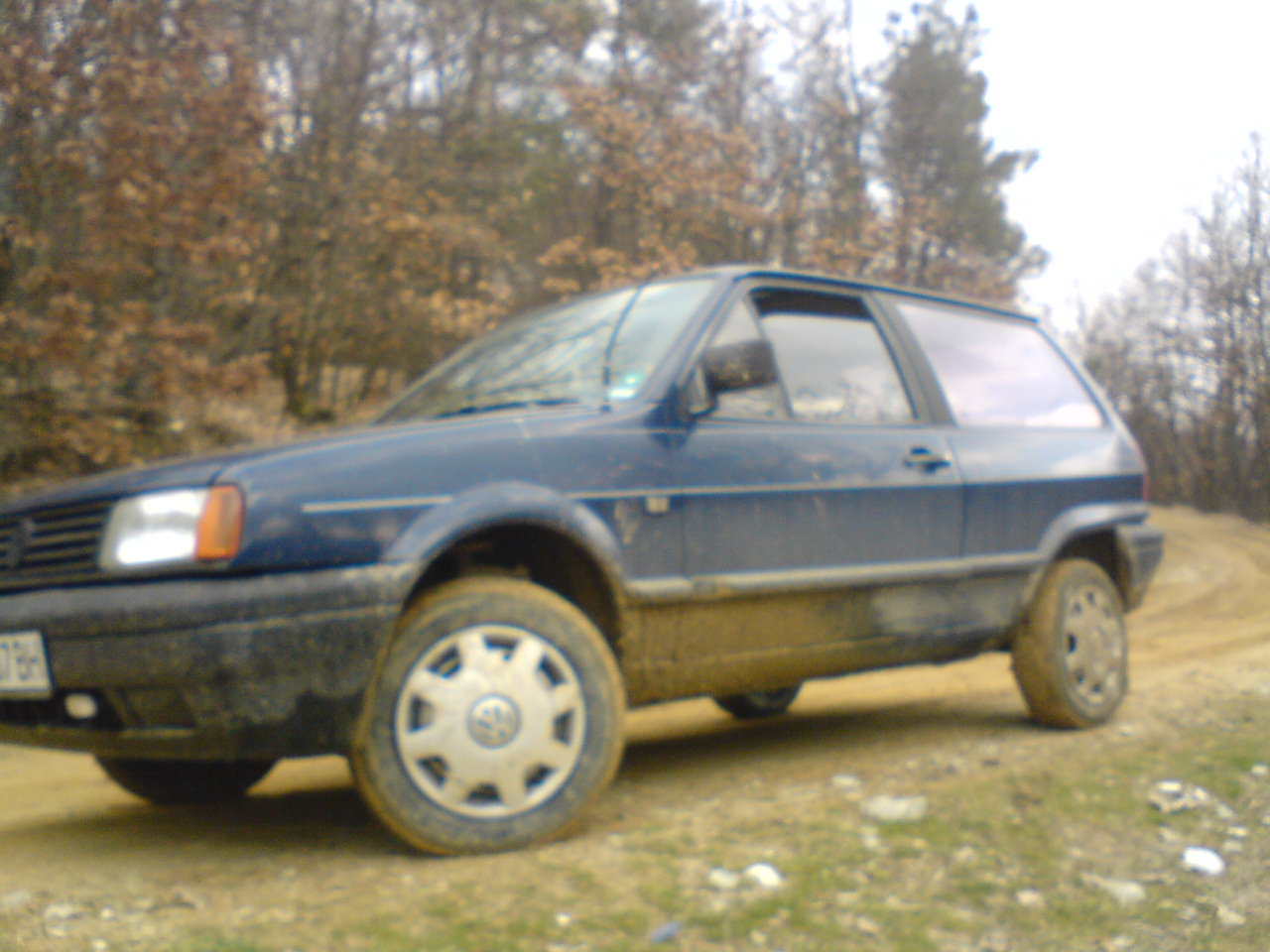

ето моето отзад е с втулки и е повдигнато 7-8 см а отпред е с 3-4 но незнам как са го направили майсторите отпред 13000 хиляди километра
никъкви проблеми
никъкви проблеми

значи тук в карлово ми го направиха,цената е 280 лв. ,окачването става малко по твърдо и е устойчива е нестава за състезания ама все пак
я вдигаш с определена цел,а иначе сам страшно доволен, никъкви проблеми досега а иначе сам ходил по хижите с 4 човека в колата и никъде не опира даже мисля да сложа и решетка под картера макар че на равно измерено от земята до картера са 21 см
,а иначе втулките се правят от стругар а отпред незнам как са го правили
