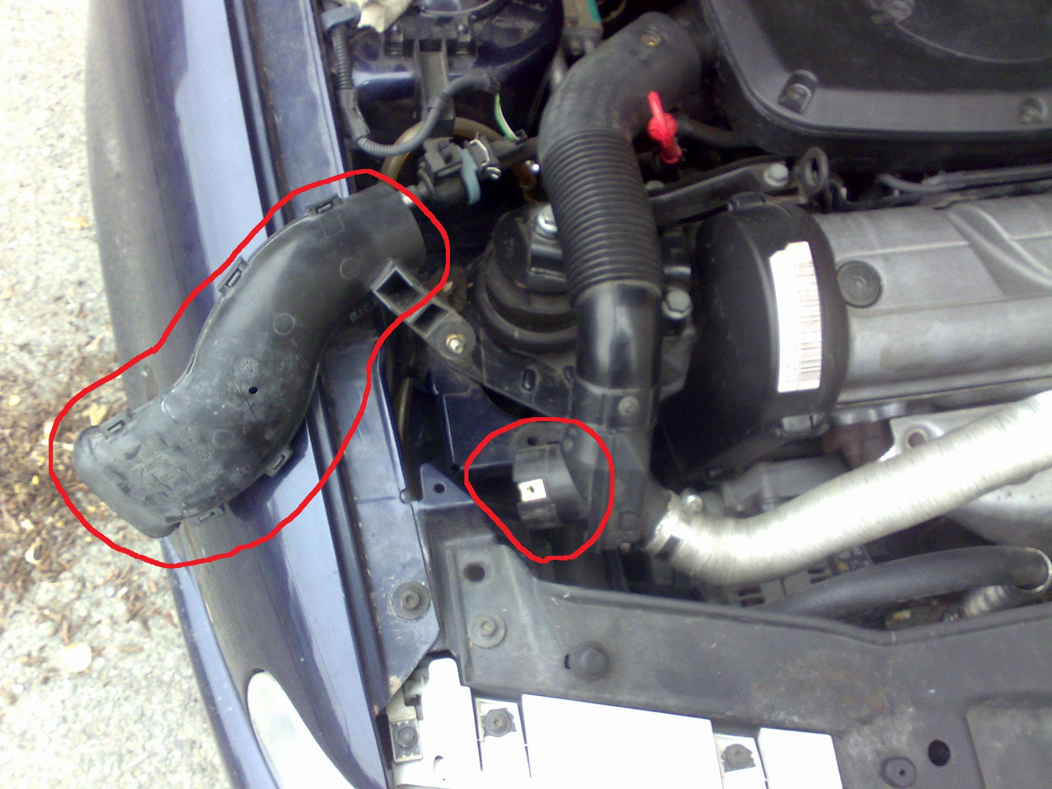

Здравеите, на снимката е посочено което съм махнал, според вас за зимата не е ли по добре тъй?
http://store.picbg.net/pubpic/9A/07/da0 ... 4c9a07.jpg
Понеже карам до работа (5км.) и след работа, обратно.

5км са си предостъчно колата да ти загрее до някаква средна температура... ПО принцип там си има един клапан който избира дали притока на въздух да идва от генерацията или от вън (студен въздух) така че е излищно да я махаш тая пластмаса :)

А аз тая пластмаса изобщо я нямам там на това място още като я купих беше така без нея. Важна ли е тази пластмаса и може ли да си карам така без нея... Говоря за този въздуховод който колегата е махнал.

От този въздуховод не зависи колко бързо ще загрее двигателя,а от къде ще взима въздух за да работи по оптимално в различните температурни режими.Термостатът е нещото от което зависи скороста на загряване.

Това значи ли че мога спокойно да си карам без този въздуховод или да ходя да го търся къде го продават че аз изобщо го нямам това чудо...

По принцип този въздуховод накрая е с намален отвор и се закача над подкалника за да има приток на студен въздух от там,което е по добре отколкото без него, но не е фатално изобщо да караш без него, даже и тръбата която отива към колекторите повече вреди отколкото помага особено през лятото, затова аз изобщо съм я илиминирал :lol:

Вреди, само ако имаш проблем с клапата или вакуумите към нея.

С колата на жена ми ПОЛО 98/АЕЕ имам подобен проблем. При този мотор клапата за студен въздух е нормално затворена при потеглянето и се отваря след загряване от едно малко капсуловано цилиндърче пълно с разширяваща се от толината течност. В голямите жеги през лятото случаино забелязах, че клапата не отваря към студения въздух. Въпреки това колата не загряваше. Демонтирах клапата защото за нова смукателма тръба ми поискаха над 100 лв, а капсулованото цилиндърче не се продава отделно. Ще се намери решение на въпроса но се питам: след като колата дълго време е работила с горещ въздух от колектора на изпускателните тръби, при 35 градуса жега, до колко това е било вредно за двигателя. Имам предвид елементите след смукателната тръба: филтър, клапа, датчик, системата за подгяване и т.н.

Проблема при топлия въздух е, че се явява предпоставка за възникване на детонации (т. нар. "чукане") при по-агресивен аванс и бензин с ниско октаново число. Повечето по-съвременни авотмобили разполагат с анти-детонационен датчик, който дава инфо на компа при наличие на въпросните детонации и "мозъка" намаля аванса, което може да се усети като едно "вкуцяване" на колата.

От любопитство измерих с контактния термометър градусите на изхода на колектора на изпускателните тръби-180. Този изход има два прозореца над които има две бомбирани пъпки. Изглежда гъвкавата траба не трябва да се вкарва по-дълбоко от тях за да става известно смесване с въздух и извън колектора. Наистина 180 градуса ми се виждат много. За съжаление аз бях натикал тръбата до края. Ако някой колега е виждал оригинален монтаж нека да сподели.
