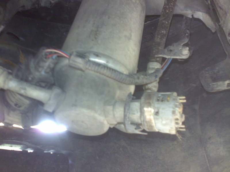

Може ли да развия това?
- stelio_009
- Мнения: 238
- Регистриран на: Нед 07 юни 2009 17:49
- Местоположение: Stara Zagora
http://alfa.kachi-snimka.info/images/cqs1299969712v.jpg Може ли да развия това ( букса към системата на климатика е) тя се развива но дали няма фреон там? не искам допълнително работа да ми се отвори...

- stelio_009
- Мнения: 238
Re: Може ли да развия това?
liokooo написа:ifidik написа:развивай спокойно.под него има винтил като на гумите.
колегата е прав развиваи под него има игличка и няма как да ти изтече фреона . Защо ще сваляш този пресостат ще го сменяш ли
Ами от удара се изкривиха едни медни (мъжки) буксички и както се вижда на снимката подалника е на половина от много разбиращи майстори... та тези буксички трябва да се изправят и трябва да се изчиства че е кално... но трябва да го направя след като си намеря подкалник иначе пак ще стане същото. И последно има игличка така ли?

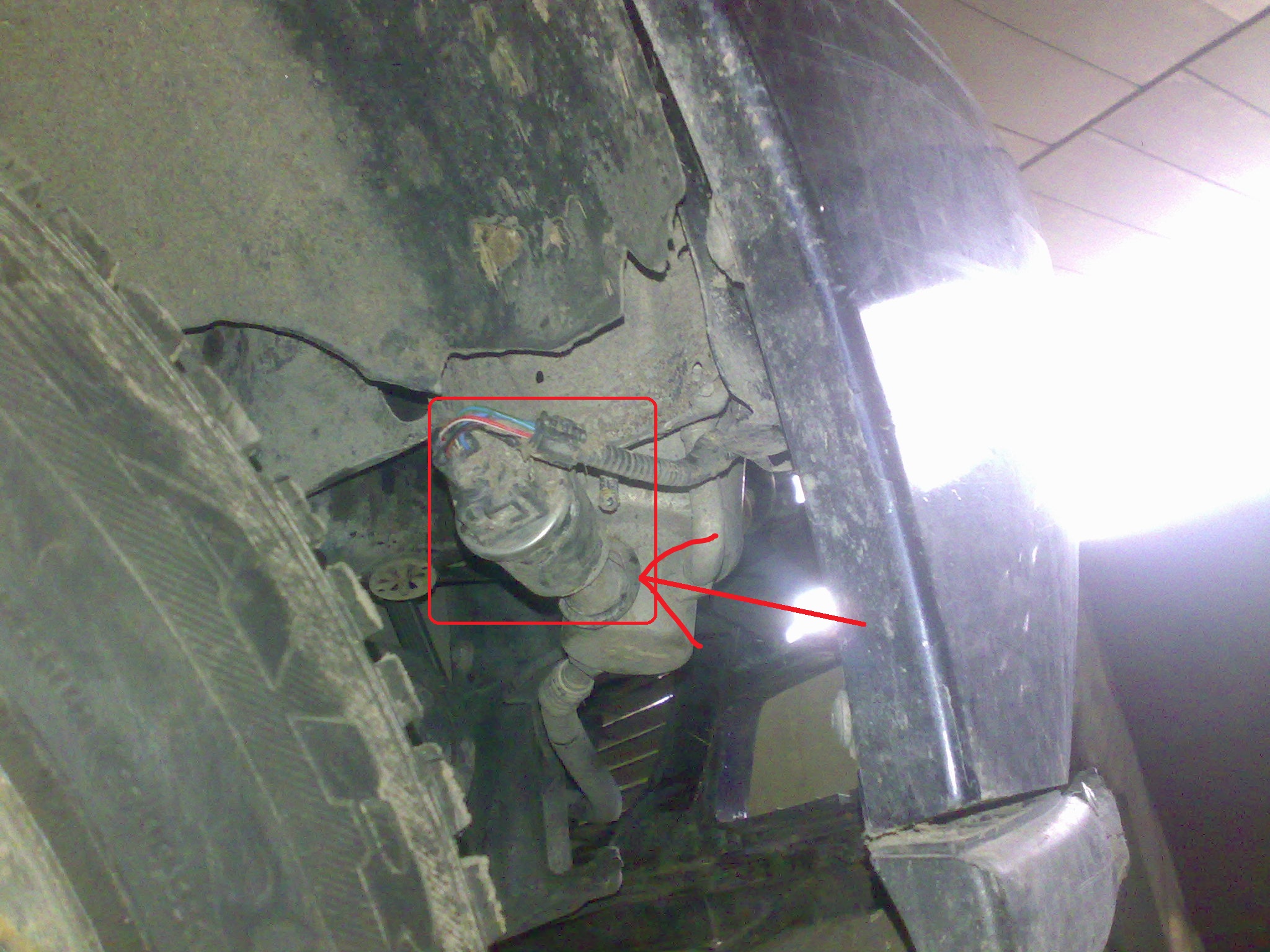

буксата не става... искам да свързвам направо кабелите, и ето нагледно
http://store.picbg.net/pubpic/FE/E2/682 ... d8fee2.jpg
http://store.picbg.net/pubpic/2D/93/6e1 ... 6b2d93.jpg
(Аз съм Stelio_009 това ми е другият профил, защото си забравих паролата)

- zfa159
- Мнения: 7920
- Двигател: DXRB AGG
За можене - можеш,то всеки всичко може,ама дефакто не е точно така
Нещата седят така - теоретично това се сменя без да се точи фреона,защото под него има дюза (вентил си го представи),който затваря,като развиеш датШика и така не изтичат повече от 10-20 грама фреон,което е нищо.Дефакто обаче нещата никак не седят така,защото :
1. заради чудесното му място събира гняс и ефекта при Голф 3 и Поло е един и същ - резбата често се къса или този датчик се измъква заедно с резбата на преходника към дехидратора и фреона идва да ти каже здрасти...лошото е,че се къса от раз,а вътре имаш фреон на 5 бара и никак няма да останеш доволен,особено ако гледаш натам в този момент.
2. много често се прецаква резбата на дехидратора и трябва да се смени целия,защото новия датчик няма как да бъде навит без да е ок резбата.Има едно малко преходниче,което е навито в дехидратора и дефакто на него се навива датчика - не се опитвай да го развиваш,защото е лепена резбата към дехидратора и се измъква заедно с резбата и няма да спечелиш нищо.
Лично аз пробвам дали ще тръгне да се развива лесно и ако не,източвам фреона.Ако се развива лесно - развивам смело и не рядко това ме заблуждава и после пълня нов фреон на човека безплатно,понеже грешката си е моя.
Този датчик струва 67лв на NRF в Косер,40лв в Евро07,с марка Тръктек.Тръктек-а ги слагам масово и нямам проблеми с тях,въпреки смешната им цена (ориг. е няколко стотин лв).
Ако се стигне до смяна на дехидратор - около 60-тина лв беше в Косер на NRF...недей да си взимаш Topran или други подобни,понеже често вътре са кухи.
Ако си от София,заповядай да го мъчиш при мен,за да теглим фреона на време,ако положението се натакова - http://www.vwclub.bg/forum/viewtopic.php?f=13&t=44549
Забравих да вметна - забрави за запояване по буксата на датчика,защото вътре е пластмасов и ако запояваш по пиновете отзад,кривиш ламаринките вътре и започва да работи на други налягания (лично съм го изпитал).Ако е прецакана буксата от към колата,става идеално от темп. датчик на двигателя с 4 крачета...абсолютно същата е,а тя се намира повече от елементарно
Сега видях,че искаш да си нагласиш кабелите - кажи точна година и месец,за да ти дам схема по цветове и номера на пинчетата на датШика,ама както вече казах,не ги запоявай!
VWWV
- Мнения: 101
- Регистриран на: Нед 27 мар 2011 17:58
- Местоположение: Targovishte
zfa159 написа:За можене - можеш,то всеки всичко може,ама дефакто не е точно така
Ще я вдигна колата на крик и ще сваля гумата, няма да развивам нищо (за да нямам допълнителни проблеми) Значи колата е Поло от 95г. 1.6 АЕЕ 75коня бензин. Благодаря
