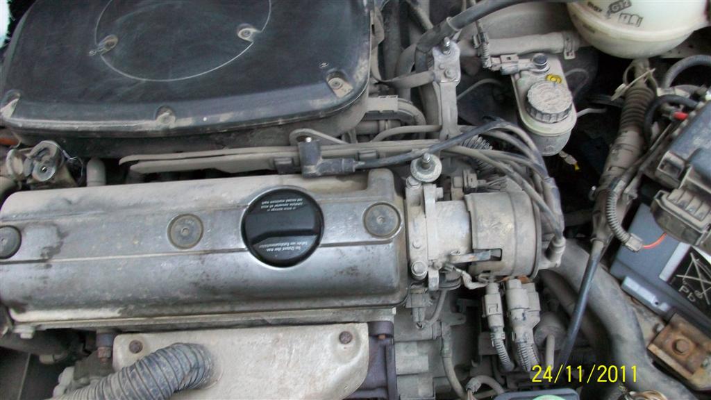

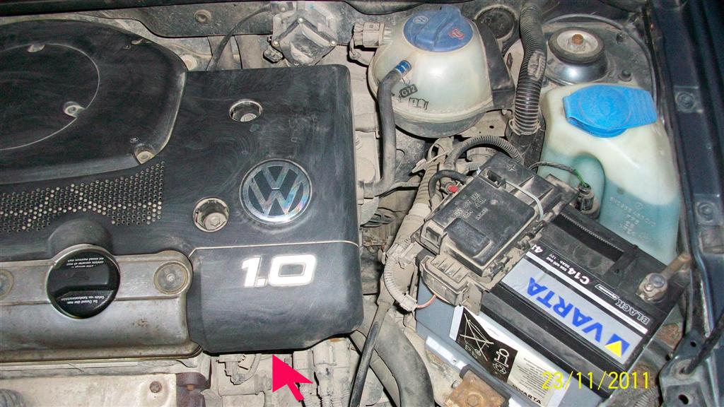

От 2 дни карам това чудо и тъй като веднага загрява маркуча към радиатора, симптома е ясен - термостат.
Винаги сам си поправям автомобилите, затова въпросът ми е: - Къде е забутан този термостат?
Прочетох доста теми, но за този мотор не можах да отгатна???
За да ви спестя въпроси като Кой двигател , коя година....... Направих снимки от които е видно мисля :roll:
Мисля , че колата е итаианска... Присадката за която сте писали към акумулатора :? а и някои итаиански думички тук-там ...
Вижте и ако може помогнете.Благодаря предварително...
Модел 1997г.

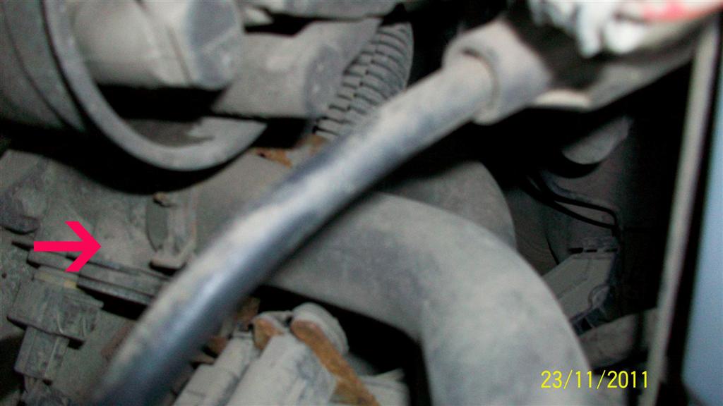

Двигателя и предполагаемо място на термостата???

колега използвай търсачката. има много изписани теми за термостата, локализацията му и смяната му.

Нищо май не ти е ясно. Маркучите са два - нормално е да ти загрява, 1-во единия - отпред се пада отгоре. Ако не не почне да загрява и този отдолу, като покараш малко на тези температури и датчика на таблото ти кове на 90гр., тогава сменяй. Има теми мнооооого, но не си търсил.

Ако загрява двата маркуча на радиатора, значи термостата е за смяна. Ако само единият, това е нормално. Двата загряват, когато термостата отвори и пусне антифриза да циркулира през радиатора. И каква температура ти държи?

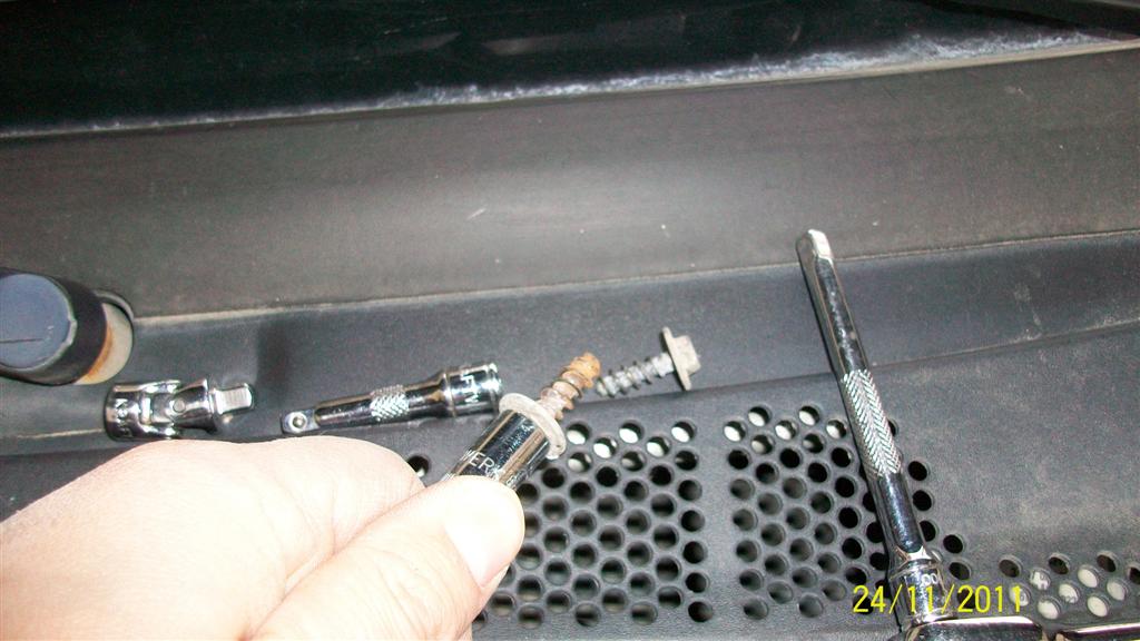

Необходими инструменти: по възможност 2бр. вложки (8 и 10) тип "Гедоре", карданче и удължители.Клещи (ползвах "чираци" конкретно за скобите на маркучите)или малък водопроводен ключ.
Като махнете 2те гайки и болта с 10ка на декоративния капак се поучава това

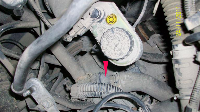

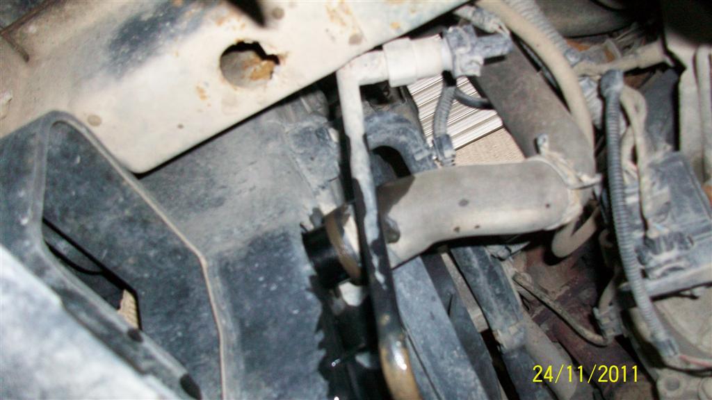

Съответно термостата е тук вътре в пастмасовата тръба ..вътрешния (долен) маркуч.
Отворих същия този маркуч обаче отдолу на радиатора за да източа част от антифриза.

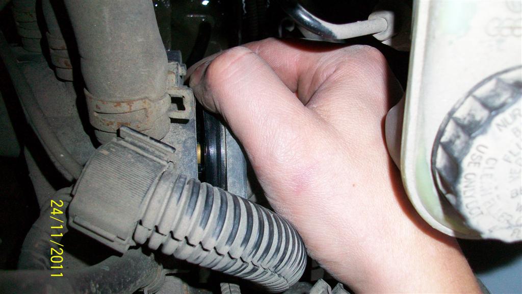

С вожка 8 и карданче отвих 2та рапидни винта от 2те уши ...
Е тва са рапидите ...

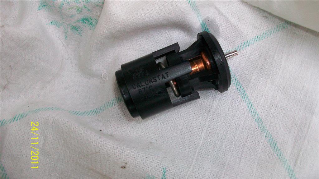

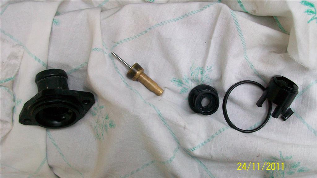

Както се вижда е с тази дългата игла...

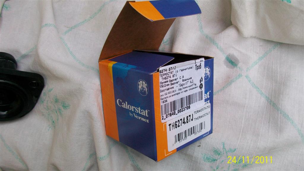

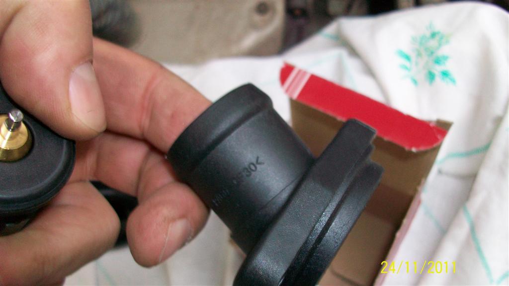

ето новият според вас кофти френски

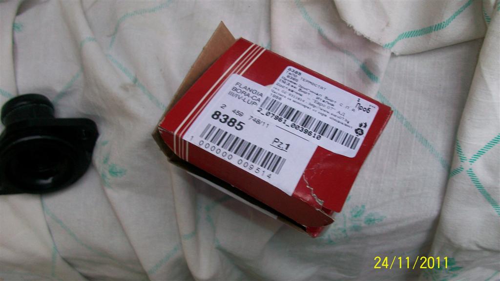

Ето и капачето ново, въпреки, че старото беше перфектно, както и О-пръстена беше доста мек.
